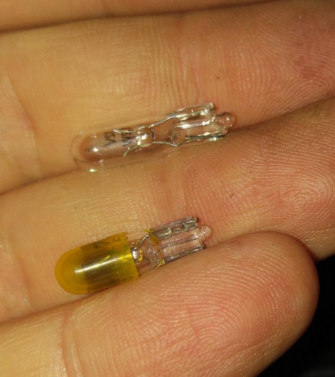

חומרים: נורות ללא בסיס 1.2W.

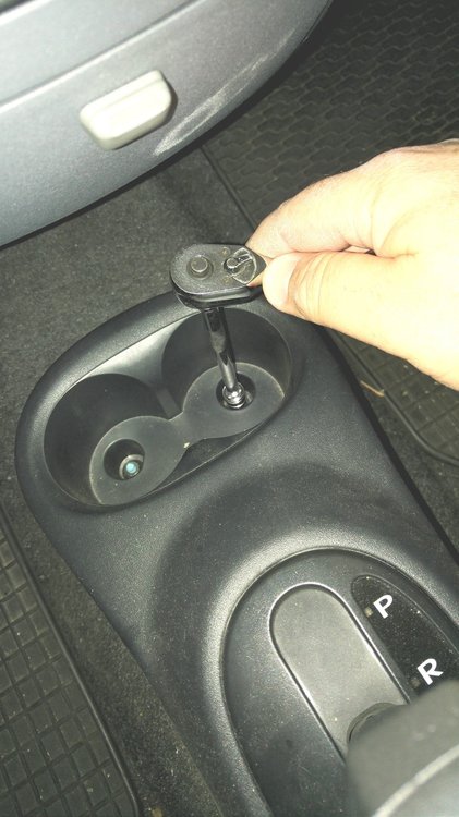

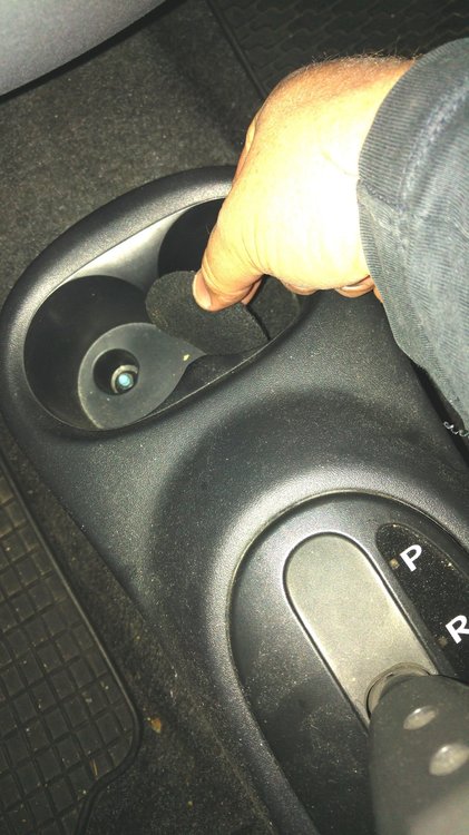

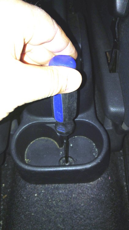

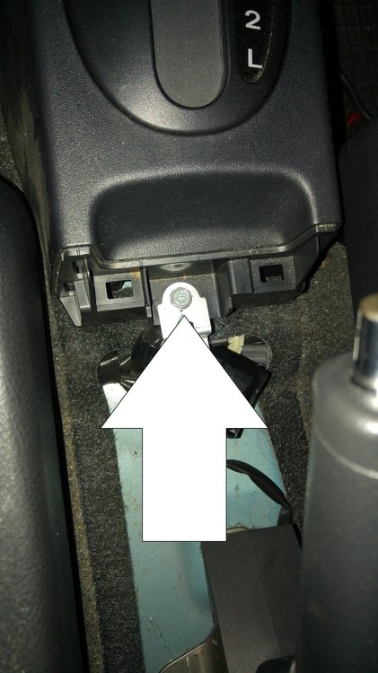

1. פתיחת בורג פיליפס אחד בתוך מחזיק כוסות מאחורי ידית בלם יד.

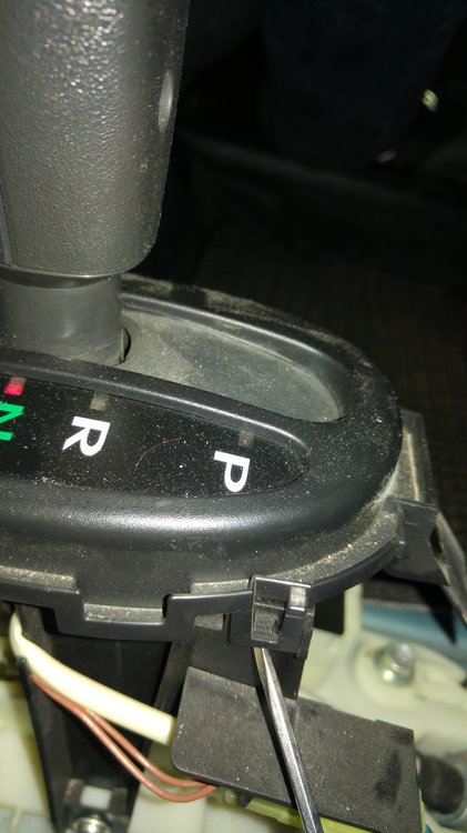

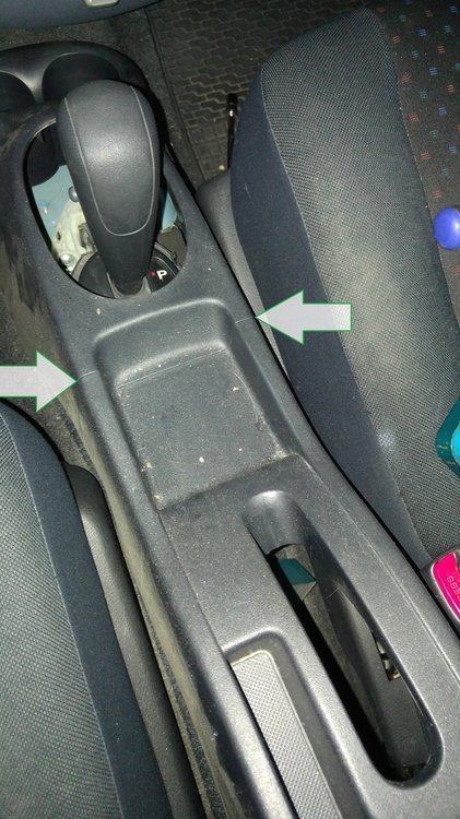

2. משיכת החלק האחורי של הקוסולה (החלק שמסביב לידית בלם יד) כלפי מעלה. בנקודות המסומנות בחצים יש שני קליפסים, מהאוזור הזה מתחילים במשיכה למעלה עד שהפלסטיק יוצא.

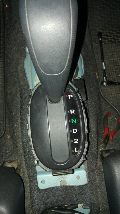

4. פתיחת שני אומים 10 מ"מ בתוך מחזיקי כוסות הקידמיים ופירוק החלק הקידמי של הקונסולה.
5. פירוק מסגרת ידית ההילוכים על ידי הרמה של 4 נועלים שמסביב למסגרת.

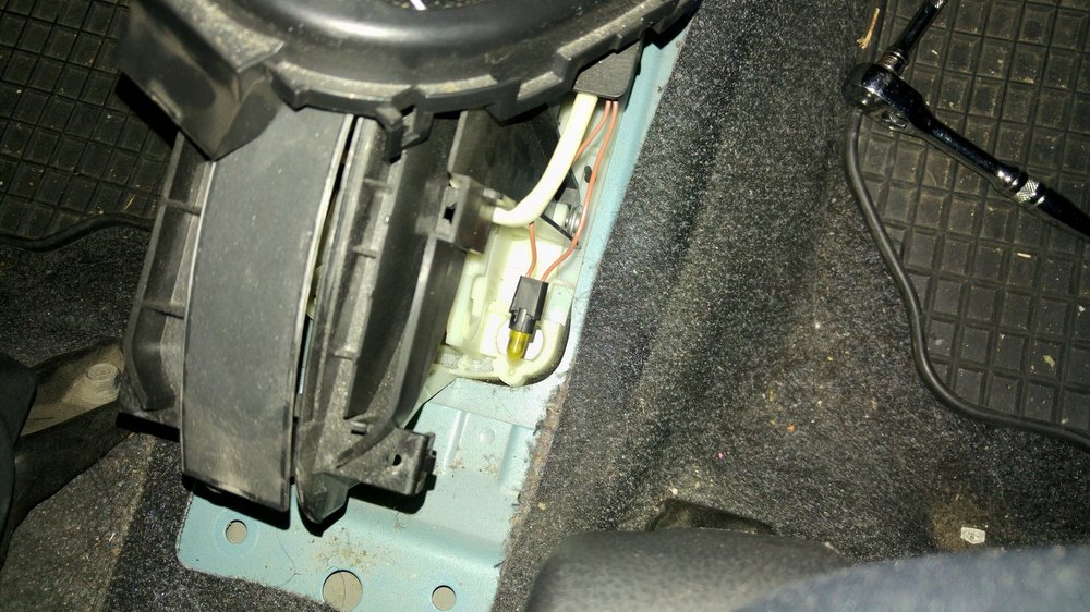

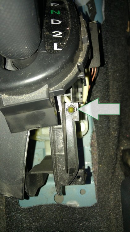

6. זו הנורה.
7. פירוק בית הנורה על ידי חצי סיבוב מלמטה.
8. בית הנורה עם הנורה הבחוץ.

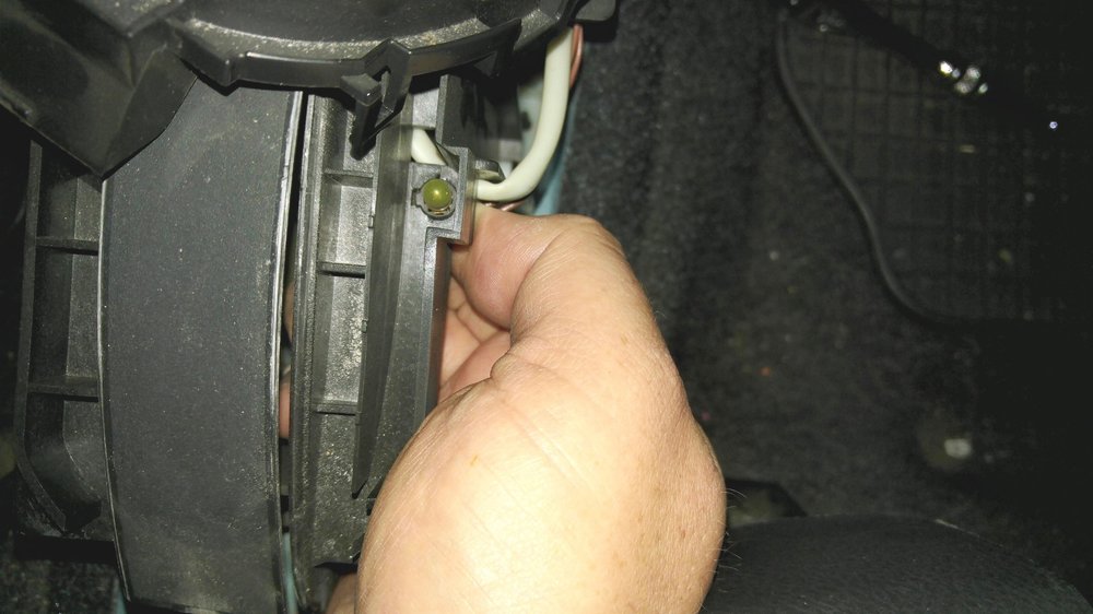

9. שליפת הנורה והעברת ה"קונדום" מהנורה הישנה לחדשה.

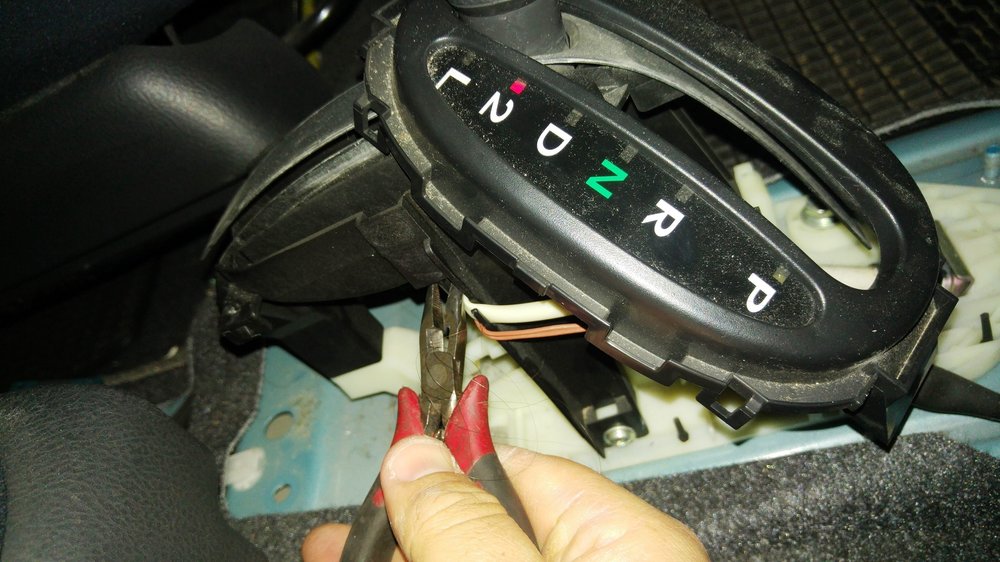

10. הרכבת הנורה החדשה והחזרת בית הנורה למקום בחצי סיבוב, יתכן שתידרש עזרה עם פלייר קטן. סידור החוטים כך שיעברו מאחורי המחזיק.
הדלקת אורות ובדיקה שהנורה נדלקת.
11. החזרת מסגרת ידית ההילוכים למקום בלחיצה, לוודא נעילה של ארבעת הנועלים.
החזרת החלק הקידמי של הקונסולה למקום.
החזרת החלק האחורי של הקונסולה למקום.
