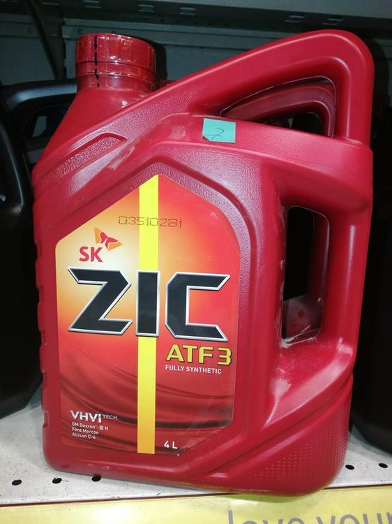

היי חברים אשמח לעזרתכם דייהטסו סיריון 08 כנראה נזילה של שמן גיר מצינור קולר גיר. אני אלך יותר מאוחר לבדוק את מצב השמן גיר ויש לי מספר שאלות ברשותכם: 1) הבדיקה של השמן גיר היא במצב שהרכב מונע, להשאיר אותו מונע להעביר הילוך מ-P ואז ל-L ולבדוק (זה לפי ספר הרכב). 2) בספר הרכב רשום לגיר הידני אם יש חוסר למלא לבד אבל בגיר האוטומט להגיע למוסך היבואן. אני מניח שלא אמורה להיות בעיה להשלים לבד, האם ההשלמה היא דרך איפה שהמדיד? (הוא בקוטר די קטן אבל הבאתי משפך קטן ואליו אני אעביר את הנוזל ממשפך יותר גדול) בנוסף האם אפשר למלא שמן כאשר המנוע עובד או שעדיף לכבות אותו, והאם אפשר לבצע את הבדיקה ישר אחר או שכדאי לבצע שוב נסיעה? 3) אין לי מאיפה לרכוש היום שמן (אם מישהו מכיר מקום בחיפה/קריות שפתוח היום או בכלל אני אשמח), האם יהיה בסדר להשלים את השמן שב*תמונה? לפי ספר הרכב השמן הוא DEXRON II או III ולפי התיאור של השמן הוא DEXRON III (או לפחות עומד בדרישות של Ford ו-C4 ל-DEXRON III). תודה מראש ושבוע נעים! * אני לא מוצא אפשרות להוסיף תמונות אז מצרף קישורים לתמונות של השמן גיר: https://bit.ly/2zoSGFT https://bit.ly/2RAMan5

מעדכן שבמוסך אמרו כי הצינור של השמן גיר משוחרר ומשם הנזילה, הצינור חוזק (נמסר שהצינור עצמו במצב טוב), מילאו שמן גיר ושיש בעיה במסרק הגה (נראה שרק מבדיקה של "משחק" עם ההגה) וטוענים שזה לא משהו שדחוף לתקן ("תבוא לפני הטסט"). -
