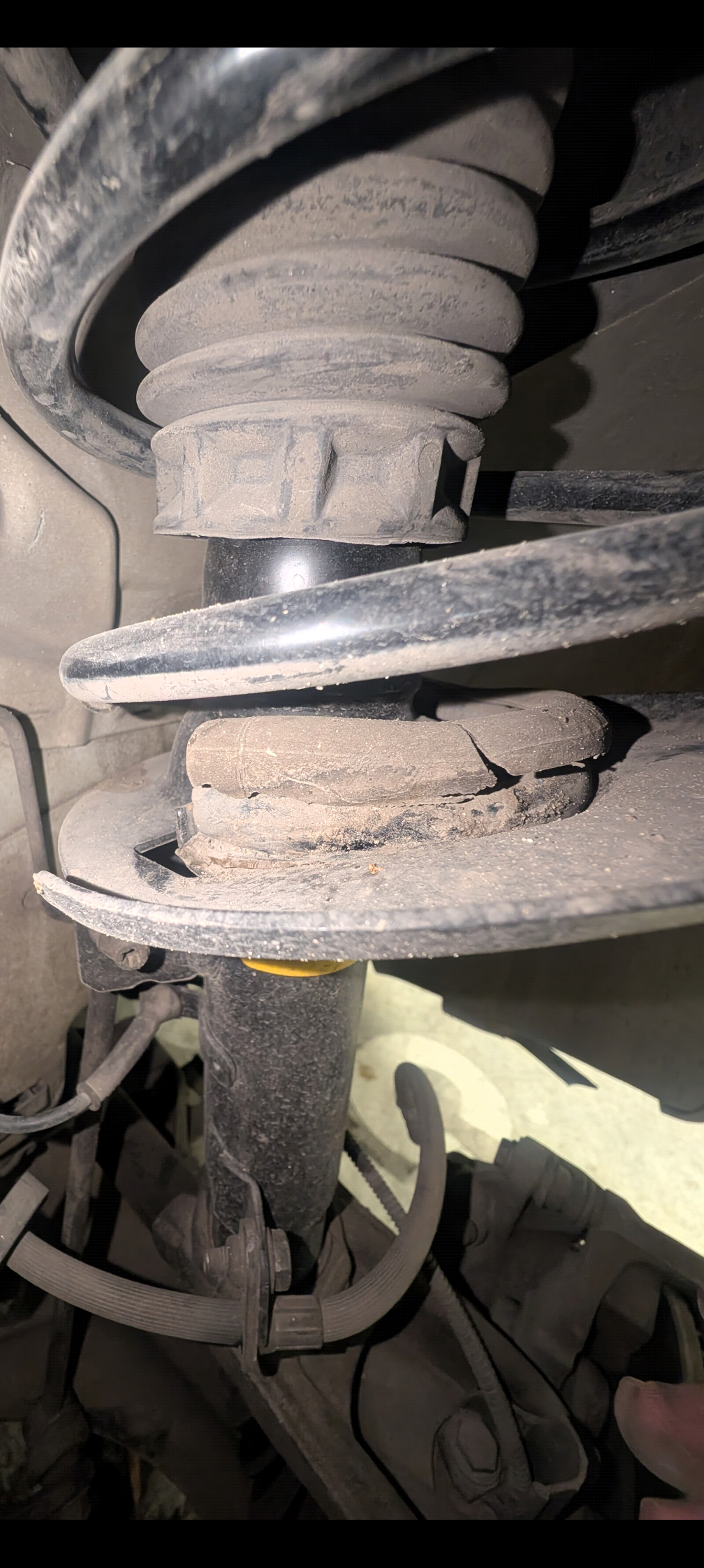

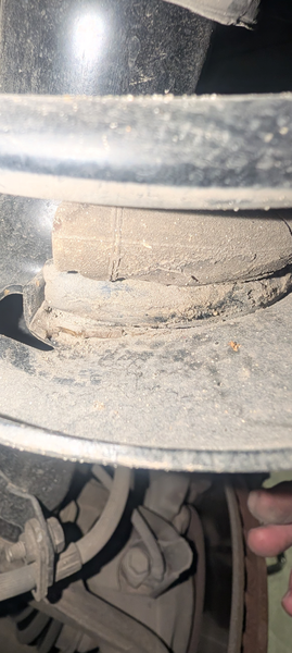

  1. אכן הוחלפו רק בולמים והכריות ללא הקפיצים עצמם. אבל אני כן הייתי מצפה מהמוסך שיחליף גומיה קרועה לגמרי שנמצאת על חלק שהוא פירק והרכיב מחדש על הבולם החדש כי אני באמת חושב שמדובר בכמה שקלים בודדים ואם אני טועה אז לפחות שישאל אותי. פשוט מרגיש לי לא מקצועי בכלל להשאיר את זה ככה. מה שרואים בתמונה זה את הגומי פשוט מנותק לגמרי מהקפיץ.
  2. שלום לכולם ✌️, ביצעתי לאחרונה החלפה של בלמים קדמיים+ כריות לרכב שלי במוסך מכובד. התקינו לי בולמים של חברת Monroe שהבנתי שנחשבים לאיכותיים בסה"כ. לאחר התיקון שמתי לב שעדיין יש רעשים והפעולה שלהם כאילו לא חלקה לגמרי , בקיצור קצת התבאסתי מהתוצאה. היום החלטתי להסתכל קצת עם פנס וראיתי שהגומי שעוטף את הקפיץ בנקודת המפגש שלו עם הבולם לא הוחלף במהלך התיקון והוא קרוע לגמרי. האם אני טועה שהיה מצופה מהם להחליף גם את הגומיות שכנראה עולות כמה שקלים בודדים בתיקון ששילמתי עליו 3 אלף שקל ?

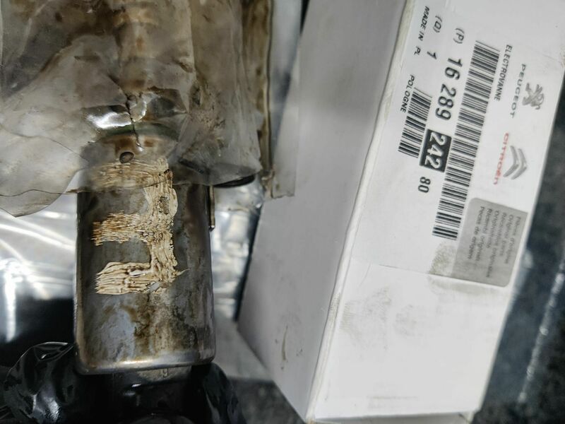

  5. אשמח לגלות שהסתכלתי על החלק הלא נכון.לגבי הנורה כמו שציינתי היא באה והולכת , באותו הבוקר שהגעתי למוסך היא הייתה כבוייה גם לפני החלפת החלק ככה שזה לא עוזר לי לדעת עם הוחלף או לא. לא ידעתי שיש שני שסתומים זהים ברכב. איפה אני אמור לראות את שסתום צד היניקה ? ***ירדתי עכשיו שוב לאוטו ואכן במקביל לשסתום אותו חשבתי שלא החליפו , במקום שהגישה אליו קשה מאוד (מה שמסתדר עם הסיפור על הבורג החרוש שבאותו הרגע הרגיש לי כמו סיפור מיצאת צדיק) אפשר לראות שסתום חדש ונוצץ 😅 תודה על העזרה! טוב לדעת שלא רימו אותי.
  6. שלום לכולם , היום הייתי עם הרכב שלי במוסך , פיג'ו 208 שנת 2015 מנוע 1.2 110כ"ס. כבר תקופה שהנורת Checkengine באה והולכת , לפעמים זה גם מלווה ב"איבוד כוח" של המנוע. בקריאת תקלות עלתה שגיאה P0011 ונאמר לי שהבעיה כנראה בשסתום תזמון משתנה וצריך להחליף אותו. שילמתי עבור השסתום המקורי והחלפתו 1250 שקל. שהגעתי לאסוף את הרכב סיפרו לי שכמעט והתייאשו במהלך העבודה בגלל שראש הבורג היה חרוש והגישה אליו מאוד לא נוחה וזה לקח להם הרבה זמן אך בטוב ליבם החליטו לא לגבות על כך תשלום נוסף. חוץ מזה הם השאירו לי את השסתום הישן באוטו כהוכחה לכך שהחלק אכן הוחלף. חזרתי הביתה ופתאום עלתה לי תחושת בטן שמשהו לא בסדר והתחלתי לבדוק את העניין. איתרתי את מיקום השסתום ברכב ומה שאני רואה זה שהחלק ש"הוחלף" לפני כמה שעות מלוכלך בשמן ואבק בדיוק כמו הסביבה שלו שכנראה לא נוקתה מעולם. (תמונה מצורפת) לאחר מכן בדקתי את הקופסא עם השסתום הישן שכביכול פירקו מהרכב שלי. וגיליתי שהמס' הסידורי שעל הקופסא לא תואם את המס' הסידורי שעל השסתום עצמו. על 2 השסתומים (זה שעל הרכב עכשיו וזה שבקופסא) מופיע המספר v75877608003. בעוד שעל הקופסא מופיע המספר 1628924280. חיפוש בגוגל הראה לי שהמספר הסידורי על הקופסא צריך להיות זהה על השסתום עצמו פה בעיקרון הסתיימה החקירה שלי , אשמח לחוות דעת והמלצות כיצד לפעול 🙏
