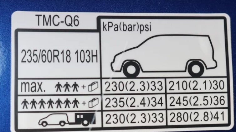

שלום רציתי לשאול מה הלחץ אוויר שצריך להונדה hrv שנת 2017 חיפשתי בספר רכב וכתוב לחץ בעומס מסוים.
כשחיפשתי על הגלגל עצמו כתוב את המקסימום לחץ של הגלגל(52 psi).
על הדלתות לא כתוב.

אמור להיות כתוב באזור סף הדלת של הנהג

הלוחית נמצאת בדרך כלל בבסיס קורה B משמאל (כלומר על הקורה מאחורי דלת הנהג).
לחץ האויר הדרוש מותאם לעומס על הגלגלים.
בסוזוקי שלי, למשל, נותנים שני ערכים לכל מצב - מצב "נוחות" (לחץ נמוך יותר, הרכב רך יותר) ומצב "חסכון" - לחץ יותר גבוה, יותר קופצני אבל חוסך כמה חוזים בדלק.
הלחץ הרשום על הצמיג הוא ערך מרבי שקשור לתכונותיו ואין לעבור אותו. ערך זה אינו מותאם למאפייני הרכב. יצרן הרכב מספק לך את הערכים (או טווח הערכים) המתאיםלשמירת יציבות הרכב במידה מיטבית.
