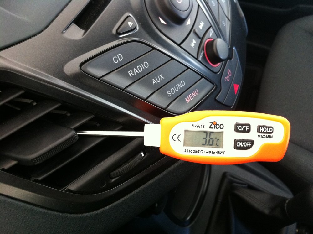

האם הכניסו לתוך פתח האוורור מד חום כדי לבדוק טמפרטורה של האוויר הקר שיוצא משם?
בצורה כזו:
הגז, זהו "השחקן המרכזי" בביצוע פעולת הקירור. אם לא נבדקה דליפת גז, לא ניתן להגיע למסקנה שמערכת הקירור תקינה ברכב.

הבדיקה{הראשונית}, צריכה להתבצע כפי שתיארתי קודם. עם המד-חום. ועדיף בעמידה, ללא גז.
אם הטמפרטורה שנמדדת ביציאה מהטריס, במהירות אוורור- 2-,בעמידה של 6 דקות לפחות, גדולה מ-10 מע",ואין לה נטייה לרדת יותר,צריך לבצע בדיקה למע"
