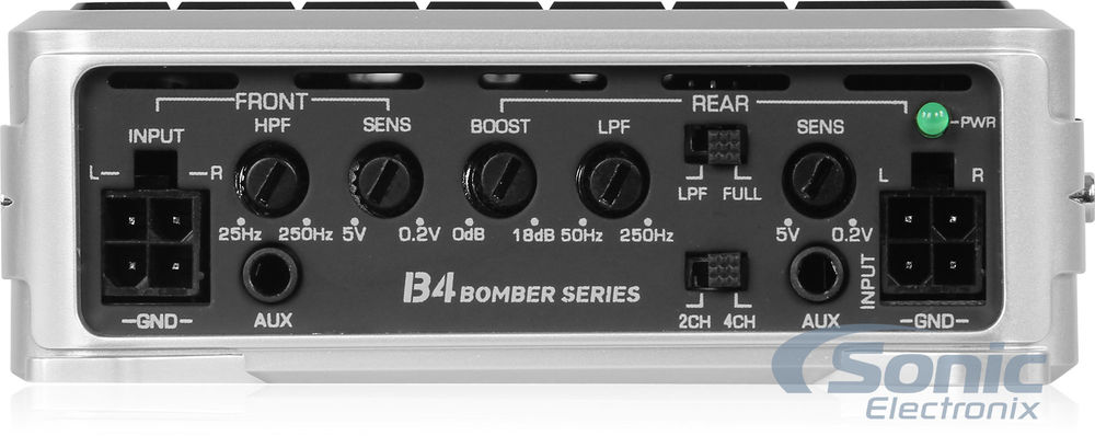

לגבי שכפול האות, ראה למשל בתמונה הבאה את הכפתור 2CH-4CH:
במידה ויש לך רק זוג כניסות פעילות אליו, מיקום הכפתור על 2CH ישכפל את האות בתוך המגבר גם לזוג הערוצים הנוסף.
במגברים שאין אפשרות כזאת, תצטרך כאמור, לפצל פיזית (שני מפצלי Y) את כבל ה-RCA שיוצא מהר"ד אל המגבר.
