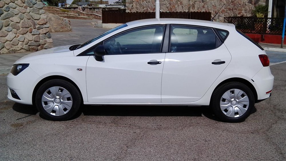

שלי 2014, רפרנס 1400. הרכב מעולה. אני גר באילת, והמזגן פשוט מוציא חיוך כל פעם מחדש. תמיד על מצב "2" ואחר-כך עובר ל-1.
לא חסר לרכב כוח, בשום מצב, הגה אלקטרו-הידראולי מדוייק, תנוחת נהיגה מצויינת, חסכוני בדלק, העברת הילוכים חלקה, רכב יציב בסיבובים, וההילוכים יחסית קצרים. לא פעם ממצב של כמעט עצירה, המשכתי בשני, ללא שום דרמה או היסוסים.
שנתיים אצלי ומגלה אמינות מוחלטת. פלסטיקים שקטים ולא מקרקשים כלל. איבזור סביר ואף יותר למחירו.{בקרת שיוט ומהירות נסיעה, פנסי ערפל עוקבי פנייה, כל 4
ח"ח עולים ויורדים בנגיעה, עם כפתורים מוארים{כולם}, חיישני לחץ אוויר, מולטימדיה, שהתגלתה כבעלת צליל מעולה, מרימי שמשות מקוריים ועוד, הדברים הרגילים.
טיפול במורשה עלה 525 ש"ח.
דברים שאני לא אוהב:
תאורת דרך, ביום, כאשר הכפתור במצב "0",שלא ניתן לבטל, אלה בעזרת חיתוך כבל מסויים.[אין אופצייה דרך המחשב, ניסיתי הכל, באמת הכל,].
נסיעה בכביש משובש, אספלט שבור, הבולמים מעבירים יותר מדי אינפורמציה לנוסעים. "רכות גרמנית" {לטוב ולרע}.
יש מצב שפיספסתי כמה דברים, מפני שזה לא מבחן דרכים אלה חוות דעת כללית ובקצרה. בקרוב אסכם שנתיים עם הרכב. אחרי הטסט באוקטובר.
בקיצור תקנה אחת במצב טוב. ואם ייבקשו הרבה, תתמקח. אבל אם הרכב שמור, אל תחשוב פעמיים!
[הנקודה הקטנה {מאוד} בתמונה מעל הגלגל הקדמי זה פשוט זבוב ש"ישב" שם כשהיא צולמה.]:-D
דברים שאני לא אוהב:
