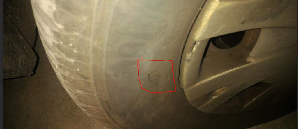

לאחר 3 שנים וחודשיים ראיתי שהבשר של אחד מהצמיגים הקדמיים (קונטיננטל) מתחיל להאכל . (מצורפת תמונה)
לאוטו יש טסט עוד חודשיים אבל אני מעוניין כבר כעת להחליף
אני מעט מופתע שהצמיג נאכל לאחר זמן זה ולכן אני שוקל לתת צ'אנס למישהו אחר

זה לא נראה כמו שחיקה של הגומי ("אכילה") אלא כמו נזק לדופן הצמיג, שלרוב אופייני לפגיעה במדרכה, ואלא אם כן הוא שטחי הוא מחייב החלפה.
אם גם זוג הצמיגים האחוריים בני שלוש שנים ועברו חמשים אלף קילומטרים כמו הקדמיים אז כדאי לשקול בכובד ראש להחליף גם אותם כבר עכשיו ולא בעוד שנה.

מאוד מסתבר מה שאתה אומר כי כמה פעמים החלפתי את האחוריים בגלל נזק לדופן .
האוטו חונה במקום קשה לחנייה וכנראה נפגש עם מדרכות . לכן האחוריים חדשים :lol:
אני רוצה להחליף בכל מקרה אבל להשכלה כללית - יכשילו בטסט צמיג כזה ?
עדכון : נרכש זוג גודייר אקסלנס . לא יודע עדיין להצביע על הבדל לטובה או לרעה לעומת קונטיננטל
הצמיגאי טען שהנזק בדופן הוא ממכה של מדרכה אז ננסה להשתפר בחנייה
