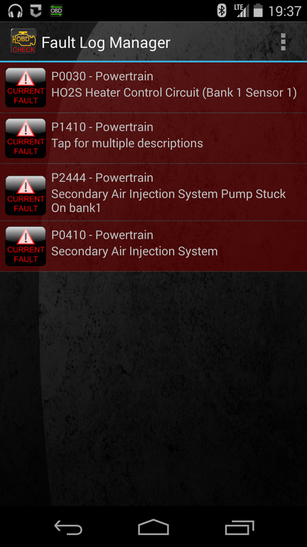

נדלקה לי מנורת מנוע, ועם מכשיר OBD קיבלתי את הקודים הבאים:
P0030
P1410
P2444
P0410
זה נראה שכל הבעיות קשורות (בצורה כזו או אחרת) ל- Secondary air injuction system
איפסתי את התקלות מספר פעמים, אך הן חוזרות כל פעם מחדש.
מישהו מכיר ויודע איך לפתור את הבעיות ?
יש לך בעיה בחיישן חמצן הקדמי בנוסף יש לך בעיה במערכת שמכניסה אוויר לאגזוז בהנעה בבוקר
יש שני שסתומים על הסעפת שמתחבר אליהם צינור שחור ובצד השני הוא מחובר למפוח המחיר של כל חלק כזה הוא מאוד יקר ואין מה לחפש בפירוק כי גם הם יכול להיות דפוקים
