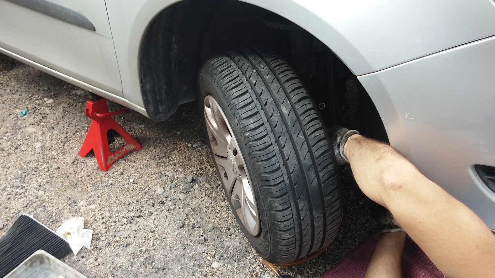

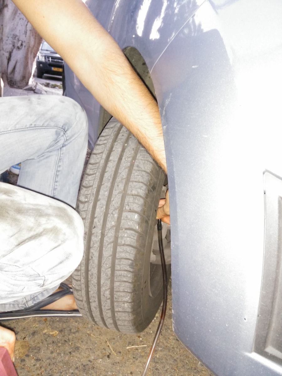

לא אין צורך להרים בכלל את הרכב. כל ארבעת הגלגלים על הרצפה. את הקדמיים אתה מסובב עד הקצה, כל פעם לצד אחר בהתאם לגלגל שאתה עובד עליו.
מצורפות תמונות שאומנם הרכב באוויר אבל זה רק בגלל שהחלפנו שמן מנוע:
כנ"ל מאחורה רק בלי הסיבוב כמובן. יש גישה מספיק נוחה לפטמות.
Stay Dirty
