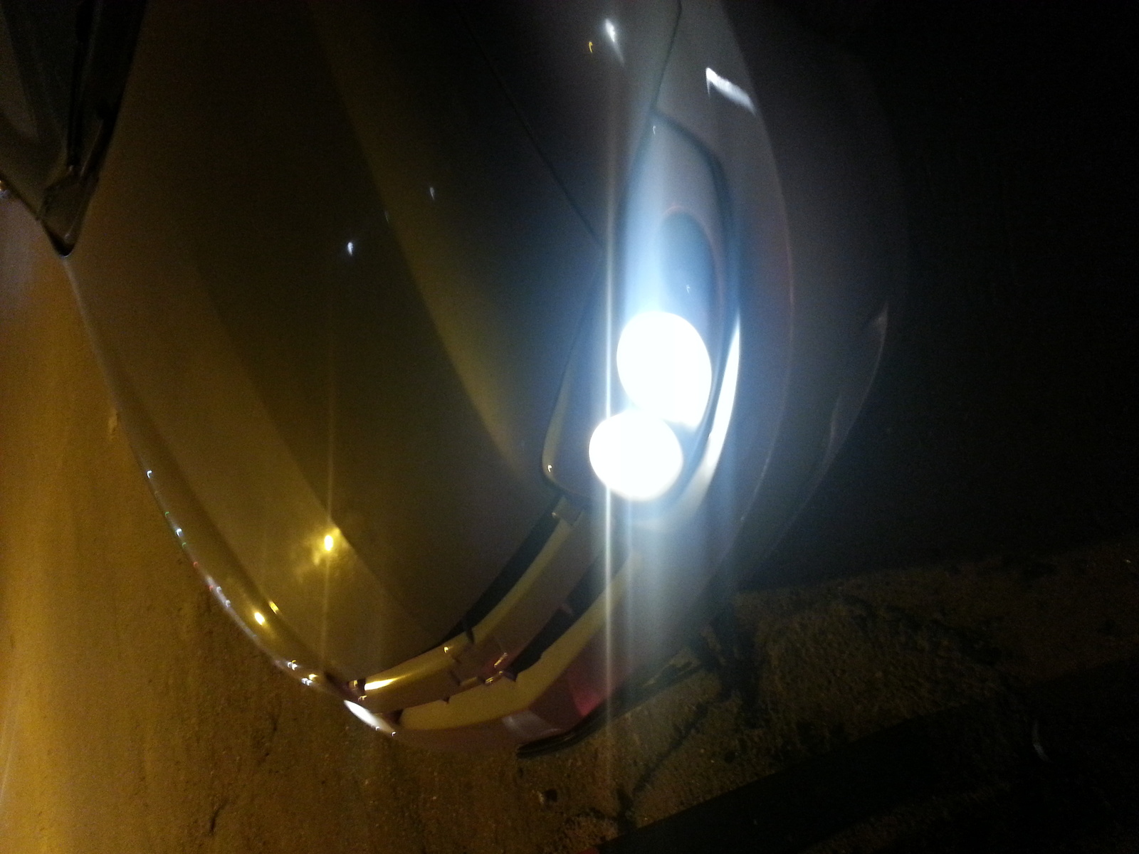

לאחר פירוק הצארג'ר , צביעת הרכב לצבע המקורי החזית, פירוק הרדיאטור המוגדל...
הרכבתי חזרה את הפנסים המקוריים, התאורה פשוט בהירה מדי על הכביש בלי גוון צבע חזק.
בדקתי את כל החיווטים, כל הנורות בשני הפנסים הוחלפו, מצבר חדש, אלטרנטור תקין.
ועדיין התאורה הטבעית נראית כמו קסנון בגוון לבן.
ניסית להחליף לנורות אחרות? בדקת אם יש לרכב טעינת יתר?

בטח,
ניסיתי כבר כמה סוגים, טעינה אופטימלית.
האם יש סיכוי שמדובר בקונקטורים שמקוריים עדיין,ופשוט לא איכותיים.
Hella?

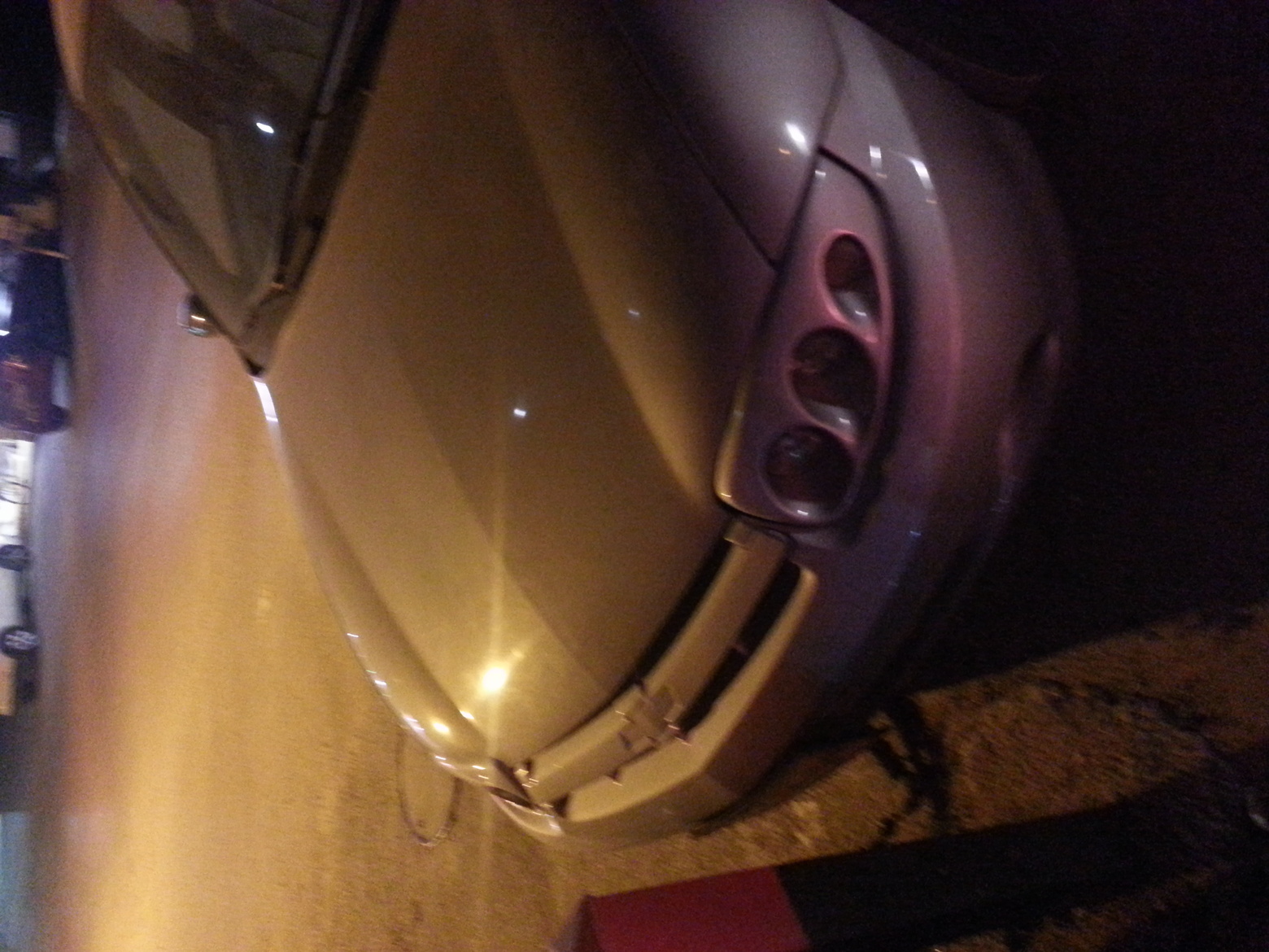

זה מה שמורכב כרגע.
הכל תקין, לדעתי יש קטע עם הרפלקטור שנראה מצויין- אבל בו זמנית כאילו הופך את האור ללבן.
איכות קונקטור לא משנה את צבע התאורה. יכולה רק לגרום לתאורה חלשה יותר אם התנגדות המגעים גבוהה מידי.

יגאל,כיצד אתה מציע לבדוק?
הדבר היחיד שיכול לשנות את צבע התאורה זה או הנורה או הרפלקטור או העדשה.
אין מה לחפש במקום אחר..
בשביל הספורט אתה יכול להשוות את צבע הנורה, כאשר היא מחוץ לפנס, ומחוברת לרכבים שונים. תראה שאין שוני בתאורה. אלא אם יש שוני משמעותי במתחים בין שני הרכבים.

הנורות תקינות.
הבעיה היחידיה היא לאתר מה הלאה? להבדיל בין בעיה ברפלקטור? לשאר הדברים.
התאורה עצמה חלשה יחסית.
זה הפנס.
