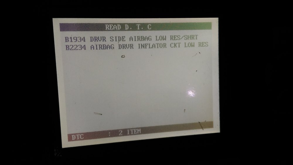

שאלה שנייה. בקשר לכריות אוויר, נדלקה לי מנורת כרית האוויר וזה מה שמראה המחשב רכב
יש שני תקלות האם מישהו מכיר את התקלות הנל? האם מדובר על סליל מאחורי ההגה?
פירקתי את הקונקטורים מתחת לכיסאות והחזרתי זה נראה תקין אז זה לא זה וזו גם לא נורה שרופה של אזהרת כריות האוויר

אתחיל בזה שהמחירים הרבה יותר הוגנים ממוסכים אחרים עשו לי עדכון מחשב ובעיית הגיר נפתרה! הייתי נורא סקפטי,נורא. מודה לך על העצה שלך! דיי הצלת אותי בקטע הזה כי אני מתברבר בין מוסכי גיר כבר שנתיים בעקבות הבעייה והלכו לי אלפי שקלים ואני לא מגזים (קצת טיפשי מצידי שעדכון כזה במאה שקל פתר הכל ) אבל לומדים מטעויות וזו טעות חמורה!
בקשר לבעיית כריות אוויר בעלות של מאה חמישים שקלים כולל מעמ בדקו לי את השגיאות
שני השגיאות הללו נובעות מבעיות מגעים!(מקווה שזה יעזור לחברה פה רק בגלל זה אני כותב)
בעיית המגעים שהייתה אצלי הייתי בגלגל הגה מאחורי הצופר אחד החוטים פשוט היה מנותק כי פלסטיק הקונקטור נשבר והוא הוחלף ללא עלות
