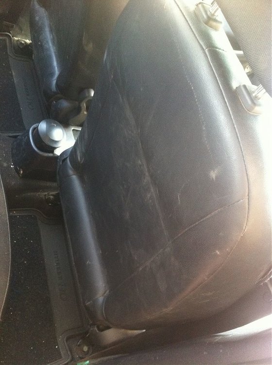

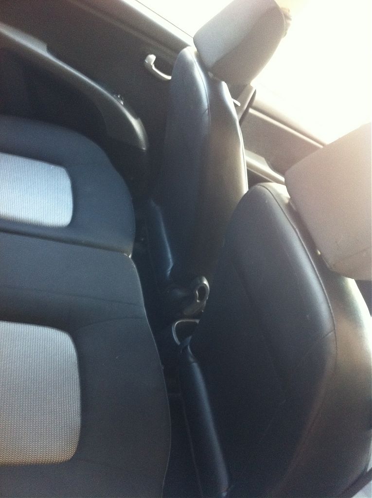

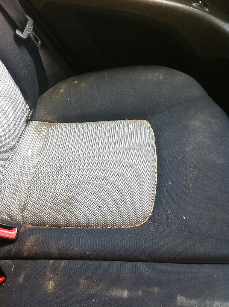

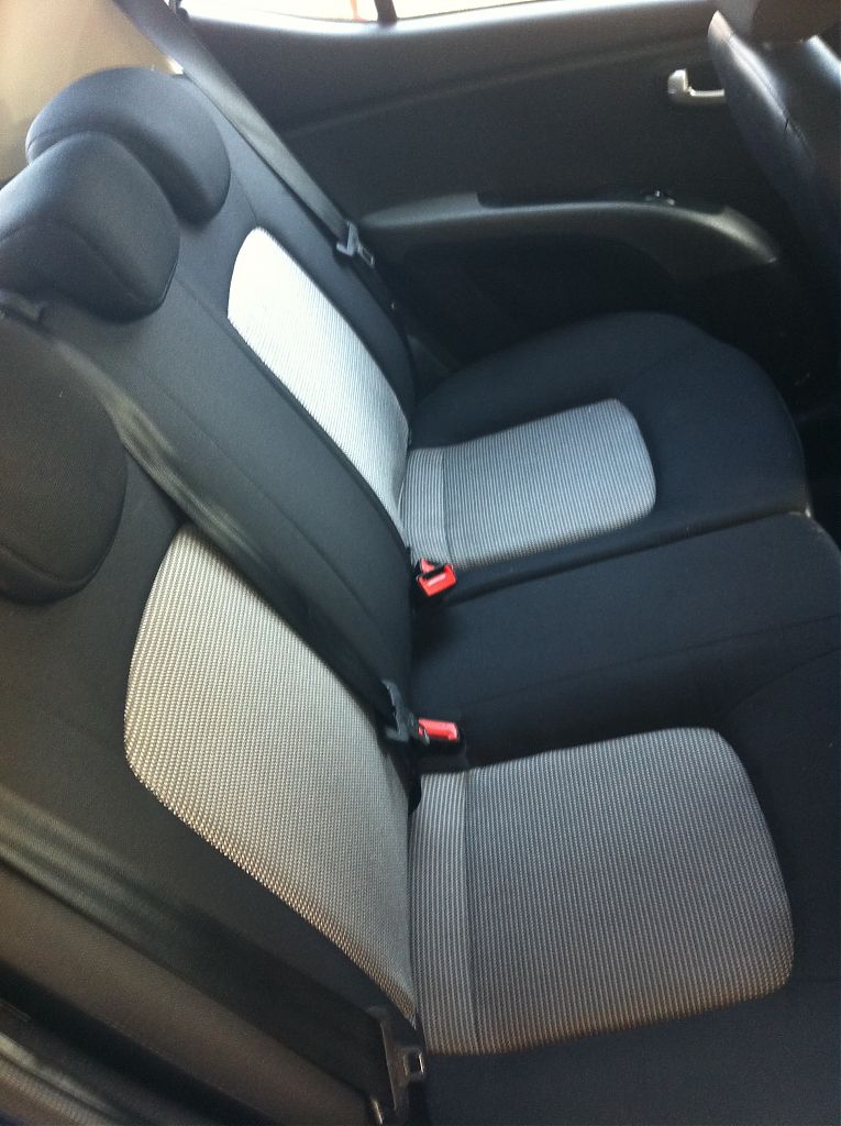

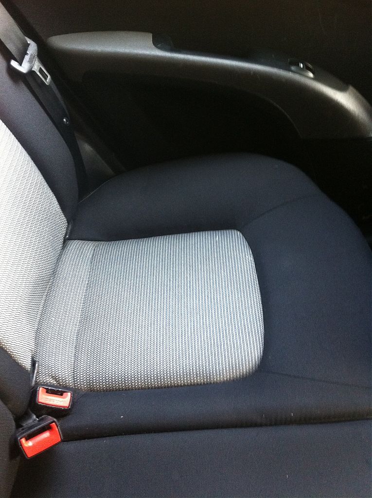

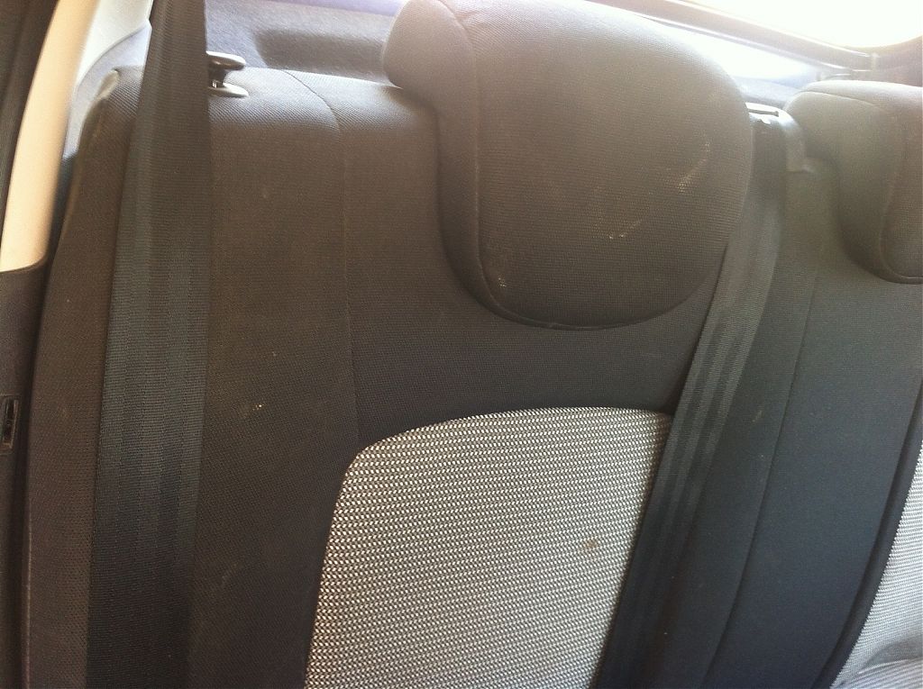

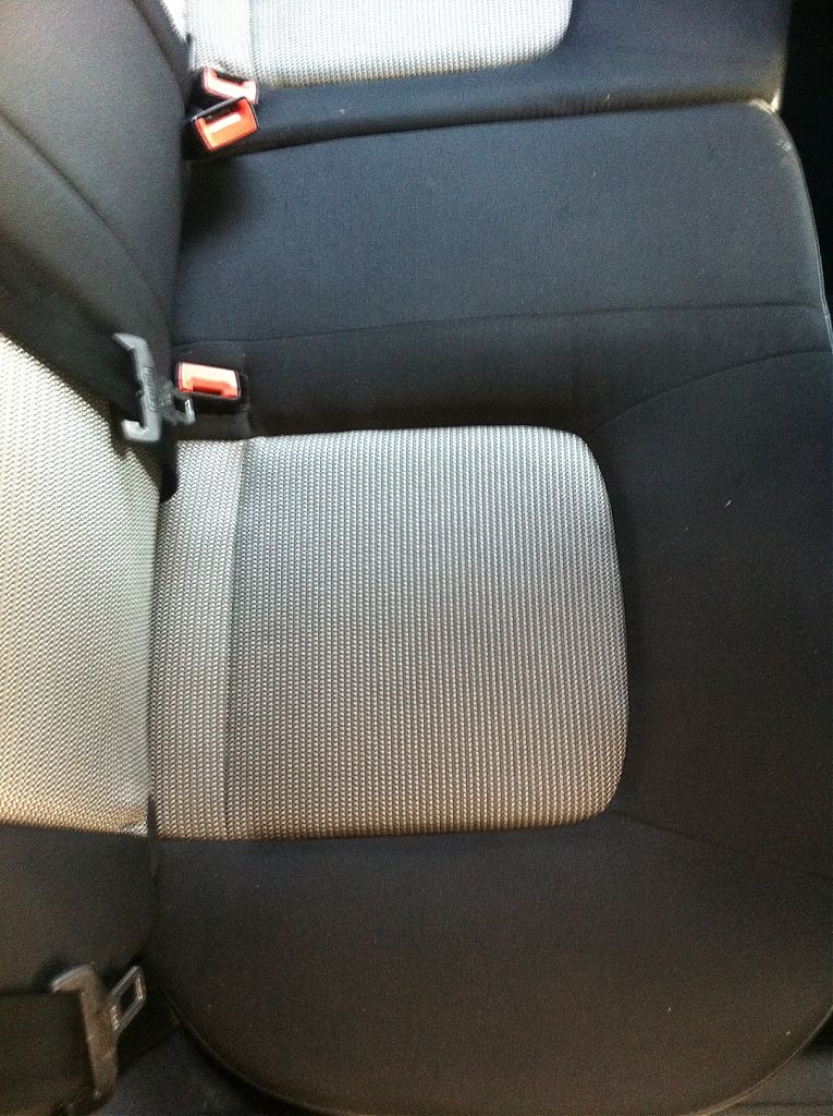

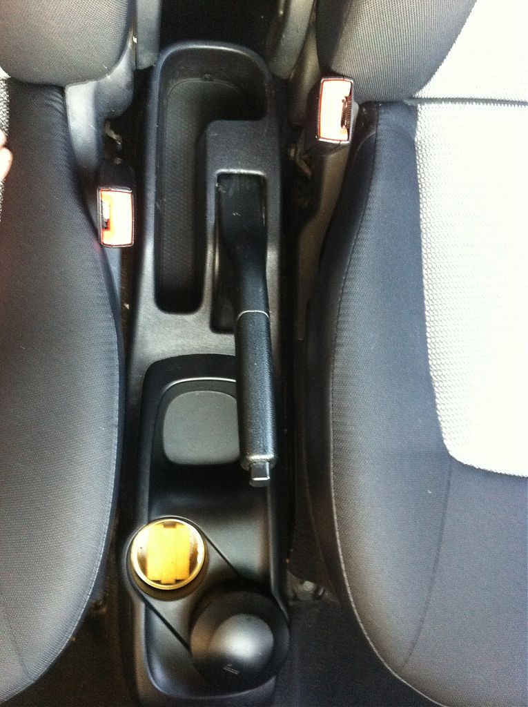

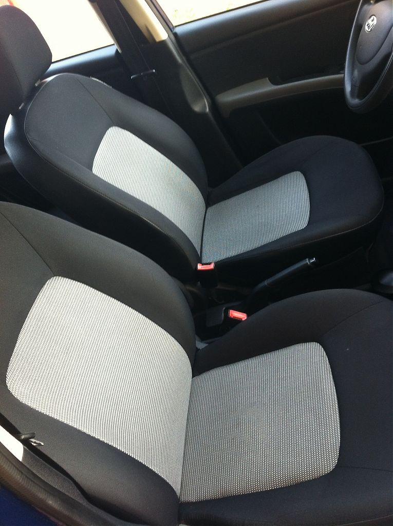

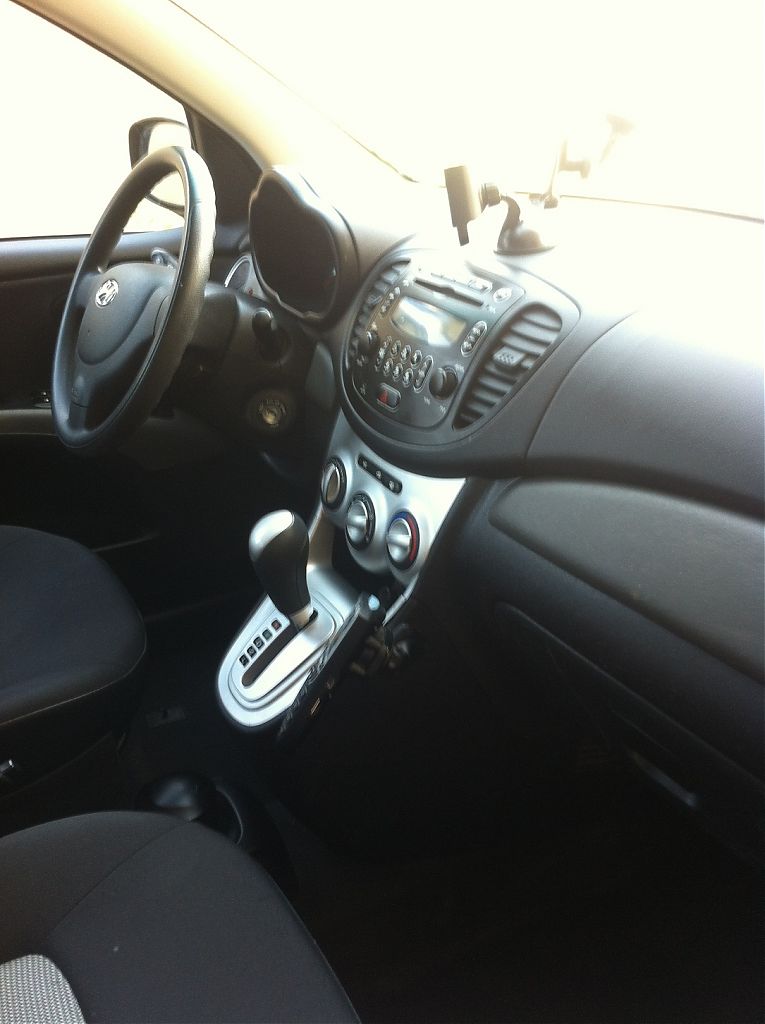

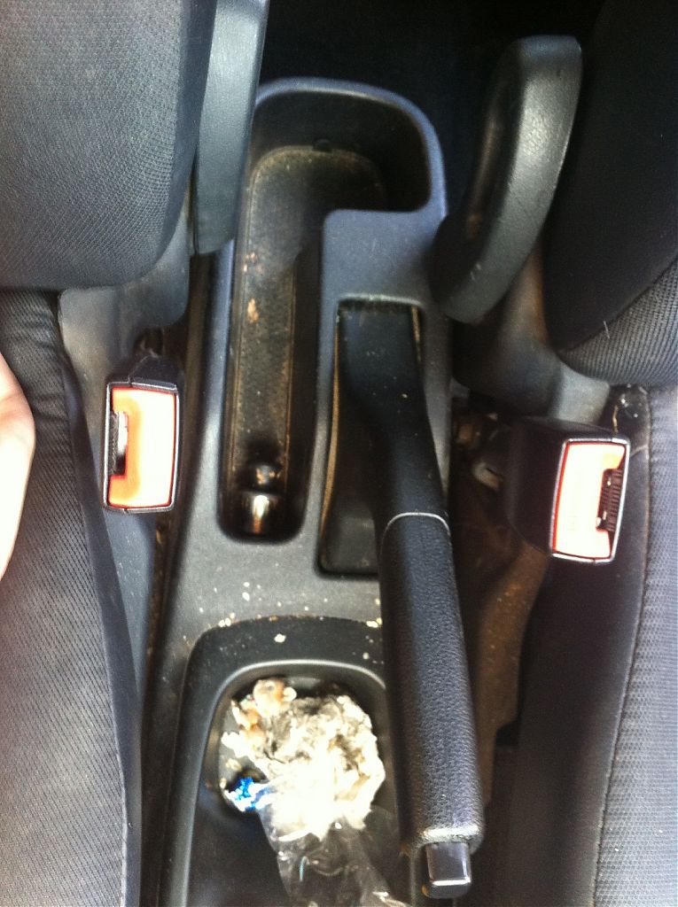

היי חברים, כמה תמונות מהליך ניקוי מאסיבי פנימי שעשיתי היום לרכב, הניקוי נגע לחלק הפנימי בלבד, למרות שגם נשטף חיצונית רק לשם הניקיון.
התהליך לקח כ3 שעות.
שימוש ב:
1. קיטורית.
2. APC של מגס.
3. STP (נשבע שחד משמעית התבקש ממני - "מבריק"!)
כמובן מברשות ומטליות למיניהן, שואב אבק וכ'ו...
הרכב היה כול כך מטונף שהיה צריך לשפשף כול חלק בפלסטיקה עם APC, כמו כן גם השטיח של רצפת הרכב עבר ניקוי עם APC.
כמה תמונות לפני ואחרי, אני בטוח שתבינו מה לפני ומה אחרי :wink:

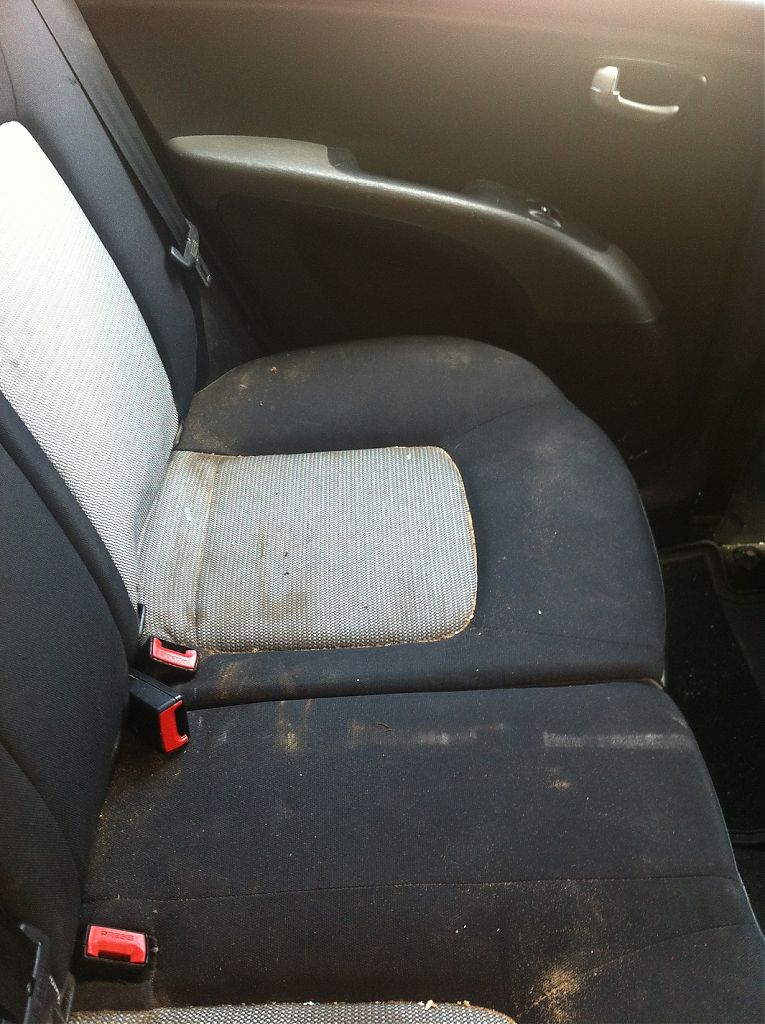

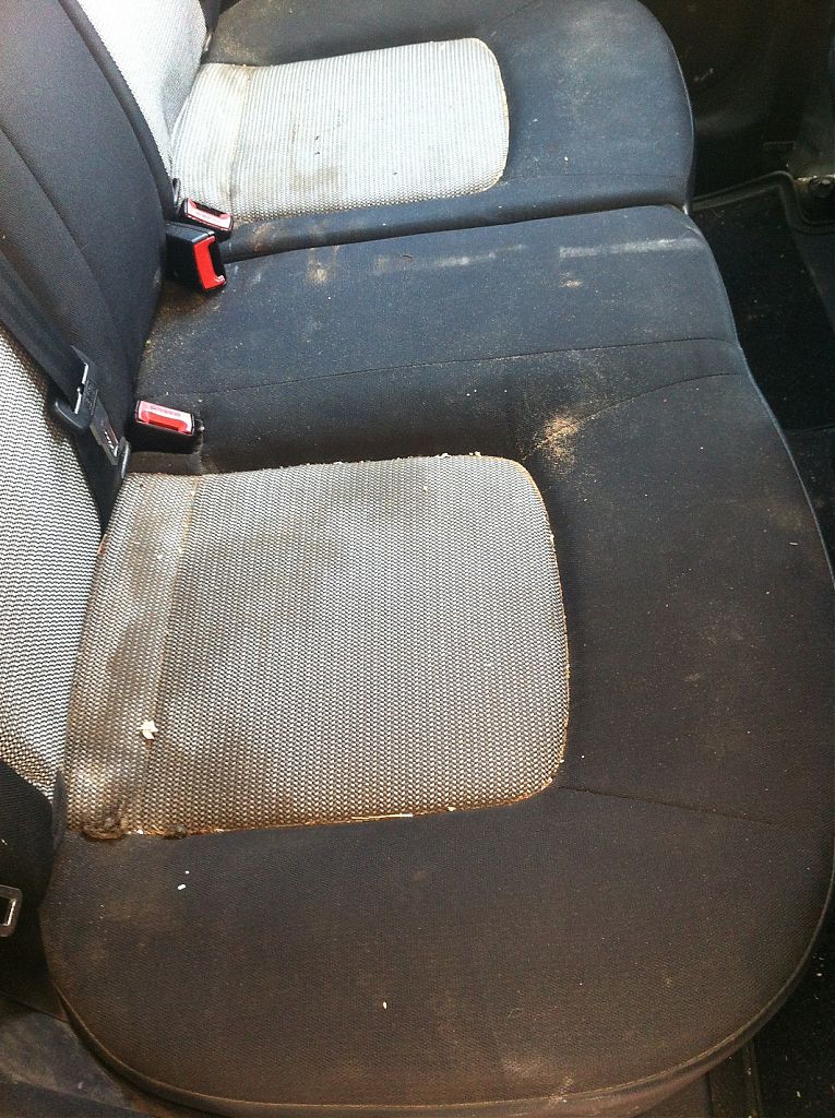

לנסות לא לקבל התקף לב, ככה הוא הגיע אליי, המושבים הכי מטונפים שראיתי כמעט, הAPC "כיסח" את הכתמים ביעילות, היה צריך לחזור על הפעולה פעמיים ובחלק מהמקומות אפילו 3, זה היה מטונף ברמות חריגות.
מצטער שיש קצת תמונות ועל האיכות שלהן, אני עדיין תקוע עם האייפון בתור מצלמה.

מהפך מדהים! הרכב נראה פשוט כמו ביב שופכין לפני כן.
עושה רושם שהתמודדת עם כתמים קשים.
כיצד דללת את ה APC (מגיוורס) עבור המשימה?
דרך אגב האם אתה עובד עם מברשת ייעודית למטרה ?

הולי שיט! מהתמונות ניכר שהרכב שימש כחדר לידה טרם הניקוי.

מברשת מהסוג הזה הכי מתאימה למשימה.
הדילול 1-10

היא לא אגרסיבית מדי לדעתך?

KENWORTH, לריפודים בהחלט אגרסיבי, אבל לשטיחונים היא מעולה!

Kenworth - מברשת מהסוג שצויין, ממש דומה, ועוד אחת רכה יותר ואחת קטנה יותר. כמו כן - דילול 1-10.

אכן רואים את המהפך, במציאות, או לחילופין עם מצלמה נורמלית היו רואים היטב, הרכב היה מוכתם בכול פינה אפשרית, רק שאיבה לקחה יותר מחצי שעה, ונגמר יותר מליטר שלם של APC בדילול 1-10
אנשים לא נורמלים, אני חושב שצריך ממש להתאמץ להגיע למצב כזה של לכלוך
בכמה לדעתך הקיטורית עזרה/הקלה על התהליך?

לא הרבה האמת, מאז שגיליתי את הAPC זה עולם אחר, אני משתמש בה יותר לניקוי במקומות צרים, פתחי המזגן, וכתמים ממש קשים - היא עוזרת לרכך אותם בצורה יעילה.
