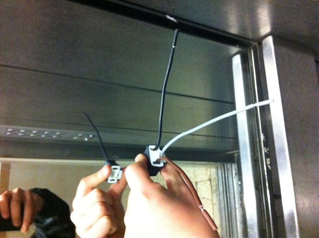

תחבר את החוטים לפי הקונקטור הקודם (כלומר לפי המיקום של החוטים בקודם).
שניהם פלוס אחד אור גבוה ואחד אור נמוך.^^^
ואם הסתבכת אתה יכול להעלות לפה תמונה של הקונקטור הקיים ברכב ואז יגידו לך איך לחבר.

לדוגמא , אם החום מחובר לאור הדרך הוא יתן מתח כאשר אתה מפעיל אור דרך .
האפור יתן מתח רק כאשר תפעיל אור גבוה .
אם אתה רוצה מתח קבוע תשתמש במתח שמגיע לאור החנייה .
אני יודע את זה אבל מה אור דרך חום או אפור?? הוא ליד המינוס או שהוא למטה לבד ?? במקרה של הפלאג הזה האפור לבד אתה יכול לראות בתמונה.
