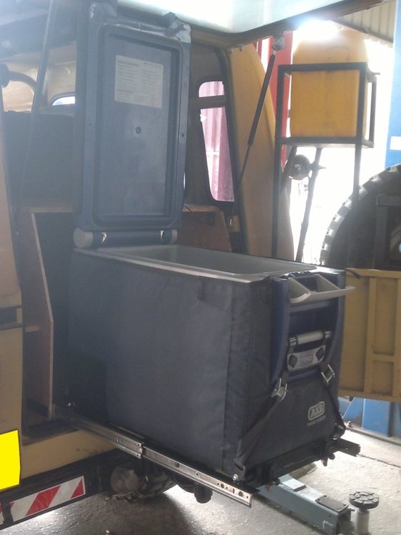

אני מוכר מקררים לרכב (ראה תמונה), סביר להניח שאמצע לך כבל, אני רק צריך לראות את השקע של ה12V במקרר.
