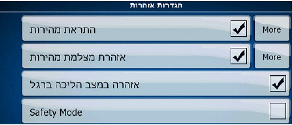

לצערי נעלמה לי משום מה האופציה (עם סאב-תפריט) במכשיר ה GPS שלי.
מצ"ב תמונה הממחישה איך אמור להיות לי התפריט (כרגע הוא בדיוק אותו הדבר,רק ללא השורה הקרויה "אזהרת מצלמות מהירות")
ניסיתי איפוס הגדרות תוכנה - לא עזר.
תודה לעוזרים באשר הם :)

אפשר לשאול למה אתה לא משדרג לפרימו?
בכל מקרה, תחבר את המכשיר למחשב, תגיע לתיקיה הראשית של IGO, תפתח את הקובץ sys.txt בעזרת פנקס רשימות, ותוסיף לו את השורה הזאת מתחת ל [warning] :
speedcam_warning=1
תשמור את הקובץ ותעשה ריסט למכשיר.

יש לי גם פרימו (לפחות קיימת תיקיה שלמה עם בדיוק אותו תוכן כמו IGO) אבל זה מה שהמכשיר מריץ.
עריכה : הוספתי את השורה בקובץ (iGO8\save\system.ini) השורה עצמה עדיין לא מופיעה,אך הוא מציג את ה"אזהרה" ששימוש באופציה הזו אינו חוקי במדינות מסוימות וכו' (או משהו בסגנון) :D
