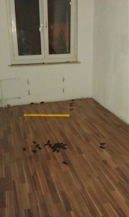

לפני כשנה התקנתי פרקט לבד בבית אחרי שראיתי כמה סרטונים באינטרנט וקראתי קצת. העבודה לא קשה מדי, רק צריך לדעת מה השלבים שיש לבצע.
