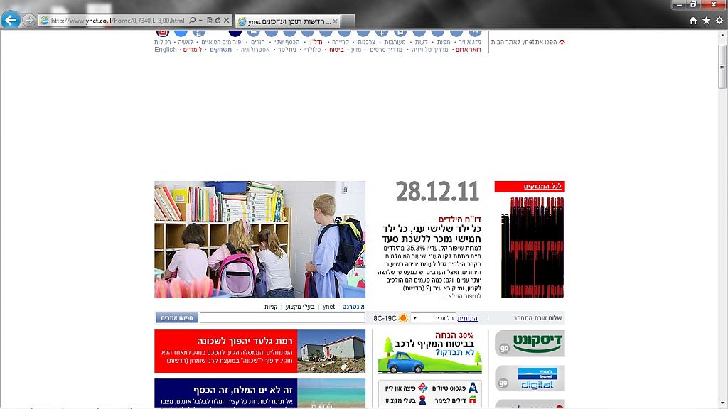

קניתי נייד של דל, ווסטרו 3350, מרוצה מאד, אך לאחר שביצעתי את כל העידכונים שהוצעו לחלונות 7, וכמה דברים מסביב. פתאום המבזקים שרצים באתרי החדשות הנבחרים בעברית, כגון YNET, NANA וכ"ו, נמרחים למצב שאינם קריאים.
אולי זה משהו שקשור לתוכנת הפלאש שהותקנה במחשב? ממה שראיתי מדובר בגירסה 11 של התוכנה.
מוזר, כי את אותם העדכונים בדיוק התקנתי במחשב דומה של דל שנקנה באותו מעמד ושם האקספלורר 9, מתנהג באופן תקין לחלוטין. חשוב לציין שבנייד המדובר, שבו ישנה בעיה, דפדפן מוזילה 9, פועל ללא דופי.

טוב, נמצא פתרון לבעיה.
כמו שחשדתי מההתחלה. מדובר בתוסף הפלאש בדפדפן שעשה את הבעיה המתוארת (ח"ח לבחור שנתן לי את הטיפ בעניין).
השבתתי את התוסף של "Shockwave flash object", לאחר מכן לא נצפו יותר "מריחות".
