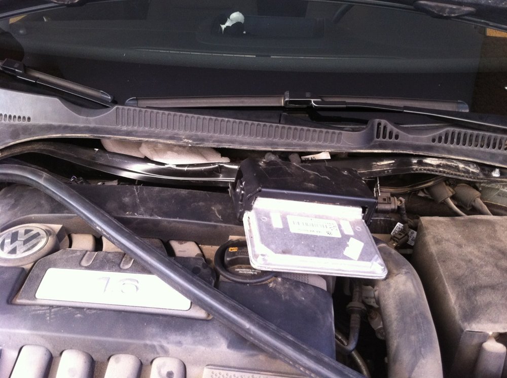

היום בלילה גניבת אחד מרכבי המשפחה (גולף דור 5 1.6) נמנעה תודות לכספת, הגנבים לא הצליחו לפרוץ אותה והשאירו את הרכב עם המחשב זרוק.
מצ"ב תמונה.
אגב, הרכב הזה אצלנו בסה"כ שבועיים והכספת הותקנה לפני ימים ספורים.
הרכב שקדם לרכב הזה, גם הוא VW, נגנב (לא היתה לו כספת)
לדברי המשטרה אלו הרכבים הכי מבוקשים והכי נגנבים.

במקרה ניסיון גניבה של הרכב שלנו התקשרו מאיתוראן עוד כשהגנב התעסק ברכב, ומה שעיכב אותו היה הכספת... אז לא בכל המקרים זה מיותר
אייל תשמור על הרכב הרבה יותר בימים הקרובים כדי שהם לא "יחזרו עם החבר התותח שלהם".
אם הייתי יכול הייתי מזדווג עם הרכב הזה ומרבה אותו.
הם לא יחזרו,לא חסר רכבים בלי כספת והם מעדיפים שלא להתעסק.
יש 2 דרכים לעקוף כספת,לחתוך אותה או לחתוך את הקונקטורים שמתחברים למחשב ולחבר בחזרה.
בשני המקרים אין להם מספיק זמן.
