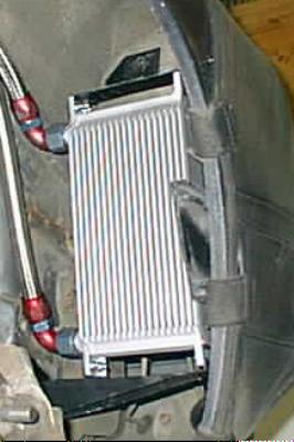

אהלן.ה"בעיה" מוכרת.קודם כל,זו לא כ"כ בעיה-זו טמפ' העבודה הנורמאלית.אמנם זו לא הטמפ' המומלצת בעולם-אבל אנחנו בישראל .....(לכן לרוב המוסכים אין פיתרונות לבעיה והם טוענים שזה לחלוטין נורמאלי.הפיתרון שלהם הוא להחליף סוג שמן.זה לא פותר כלום-אולי יש ירידה בטמפ' אבל תכיפות ההחלפה עולה ורמת הנזק נשארת. זה לא פיתרון!!!) שנית- אם זה כ"כ מטריד אותך (אותי זה הטריד) ,באוטו שלך מנגנון קירור השמן עובד על מחליף חום מים לשמן-אתה תראה 2 צינורות שמן יוצאים מבית פילטר השמן-אלה צינורות ההולכה.
השיטה לא כ"כ יעילה-שלא לדבר על העובדה שמחליפי מים שמן במכוניות שלא תוחזקו בנוזל הקירור המקורי נוטים להיאכל ואז המחליף קורס (קורוזיה) ותוך פחות מחמש שניות כל מע' השמן שלך מתמלאת במים (כלומר-מים בשמן) וכל מע' המים שלך מתמלאת בשמן (כלומר-ניקוי רדיאטור,ראש מנוע וכיו"ב).
אם אתה רוצה להוריד את הטמפ' בכ20 מעלות עליך לרכוש מצנן שמן חיצוני (OIL COOLER).המצנן החיצוני הרבה יותר יעיל ואין בו סכנה של עירבוב שמן ומים.
ישנה חברה בריטית שנקראת MOCAL.הם ימכרו לך קיט מלא (באזור ה1000 שקלים) שכולל מתאמים מיוחדים לבית הפילטר שלך ותושבות למצנן השמן.אם זה חשוב לך-תעשה את זה-ויפה שעה אחת קודם.רכבים שלוחצים בהם זקוקים לשימון יעיל!!!!!!!!!!
אם זה לוחץ בכיס,אפשר להתאים קולר של אונו טורבו (או לדפוק חשבון לאלפיה ולהסתכן בנזק עתידי הרבה יותר גדול ובלאי מואץ).

או קיי יש פיתרון לבעית השמן החם :beerchug: .
אבל הוא לא ברור לי היכן זה בידיוק מותקן (המיקום לא מוכר לי) :roll: .
האם כל רדיאטור (שעומד בלחצים "נגיד")יכול ליפתור את הבעיה?
נ'ב - צינורות לחץ כאלה לא אמורים לעלות כל כך יקר(אפילו בהתאמה אישית), מה שיקר פה זה רק הרדיאטור.
רק תגיד לי היכן זה ממוקם בבקשה תמונות בזויות יעזרו מאוד :type: .

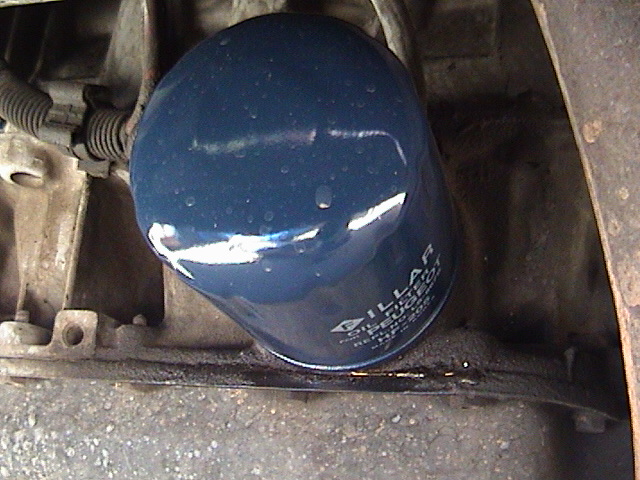

צינורות???
מהמסנן שמן??
בראלי דור ראשון 1.3 שנת 96'
משהוא לא בסדר כניראה שיש לי מנוע אחר :conf: (ישנה צינירית קשיחה אחת שהיא של המדיד שמן בחלק העליון)
