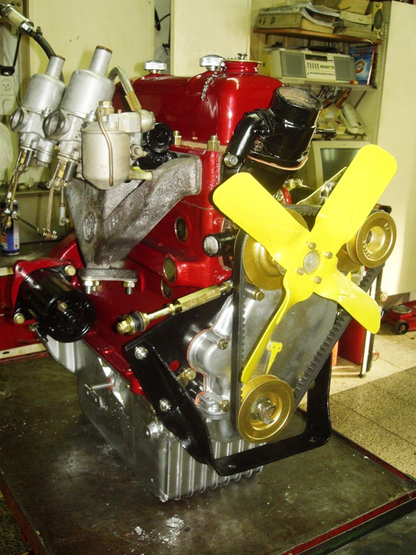

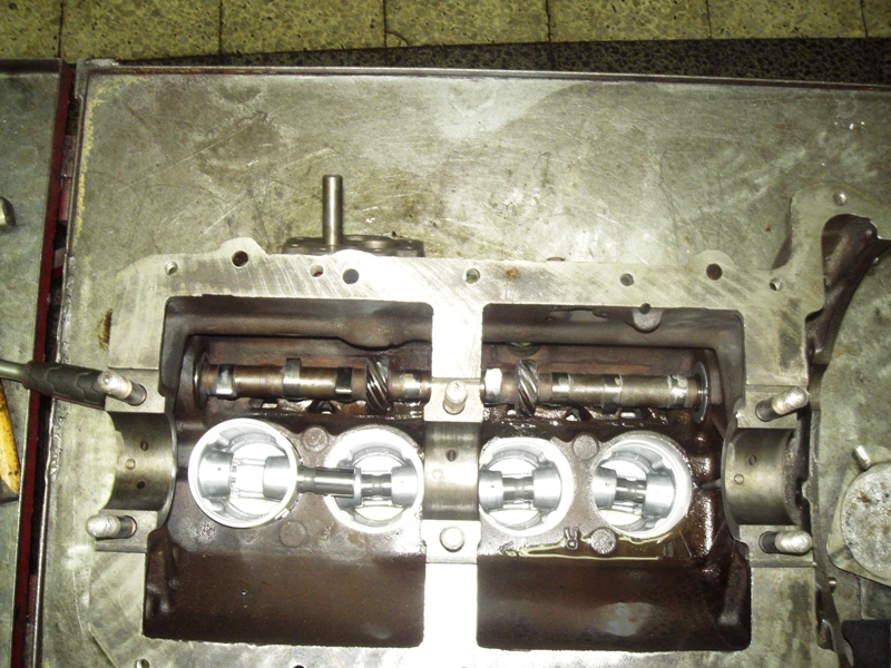

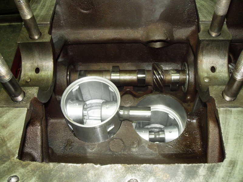

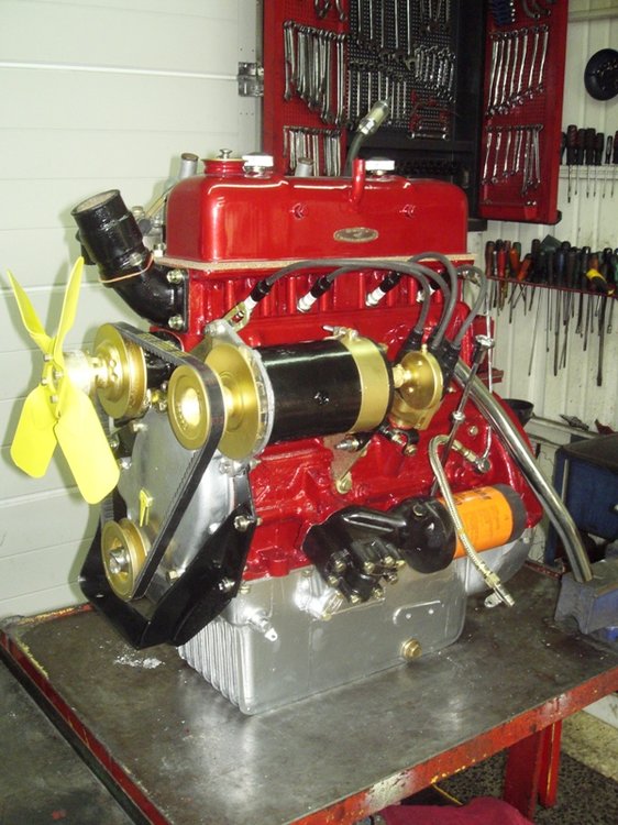

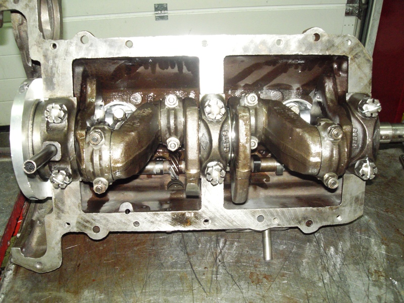

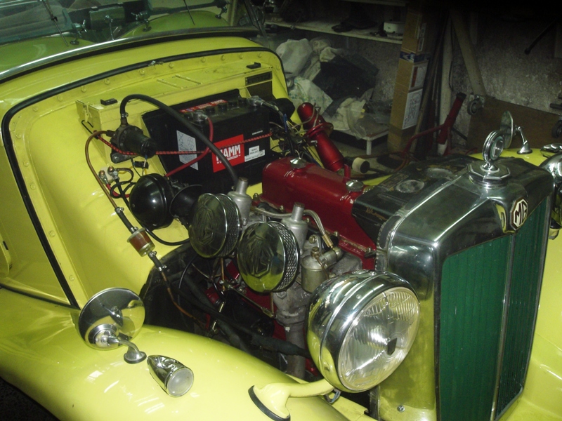

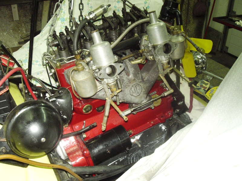

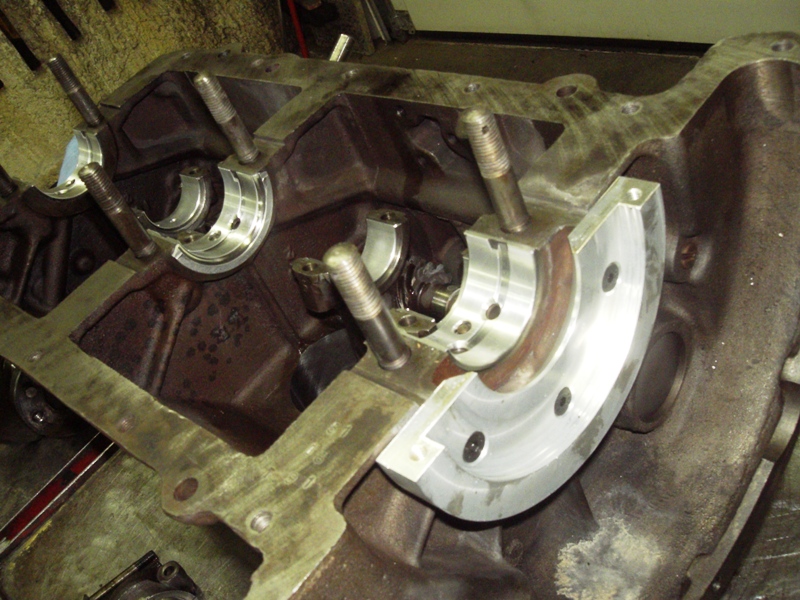

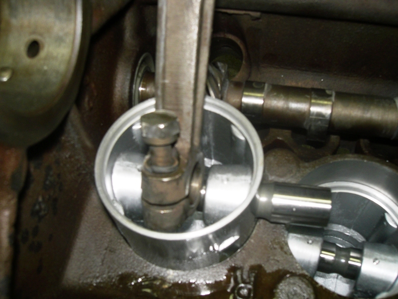

מצרף כמה תמונות של מנוע MGTD משנת 1950 ששיפצתי את המנוע ובתמונות תוכלו לראות שמכניסיםם את הבוכנות מלמעלה
בלי הטלטלים ואת הטלטלים מרכיבים מלמטע כי רוחב עקב הטלטל הוא יותר רחב מקוטר הבוכנה.
אם תשימו לב תראו שהמנוע חרוט לה 100 אוברסייז וזה דבר שלא קים למעט אצל האנגלים ברכבי שנות ה40/50
בברכה בני ל.
