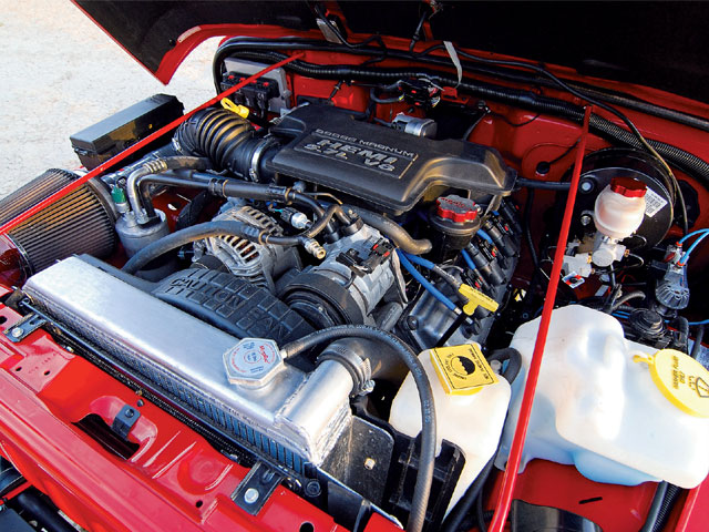

השאלה היא כזו האם להזמין קיט סופר צ'רג'ר המותאם למנוע הנ"ל (V6 3.8L) המקורי,
או להחליף את המנוע למנוע 5.2L V8 של EMI ?
המנוע הקיים חדש, הרכב חצי שנה על הכביש V6 200HP, המנוע EMI 5.2 V8 350HP אם יוזמן יוזמן חדש .
תודה לעוזרים אבקש לפרט גם סיבות אם אפשר .

2 האופציות סבבה עם עדיפות למנוע V8 ועם כבר V8 אז אני באופן אישי מעדיף מנועי גי אמ עקב זמינות החלפים וריבוי האפשרויות
ואפשר לשדך כל מנוע לגיפ ולא משנה עם זה אמי או גי אמ בהצלחה:twisted:

אם תמצא דרך לאשר מנוע 8 במקום ה- 6 הקיים אשמח אם תעדכן אותי.
יש לי רנגלר אנלימיטד 2007, ואני כבר כמה חודשים חולם על 6.1 HEMI.....

אם קיים קיט צ'ארג'ר זו הדרך ללכת בה ולא החלפת מנוע. לפחות כך נכון בישראל.
כשיראו את הצ'ארג'ר בטסט תאמר להם שזה בלנדר/טוחן אשפה:-)

1. היצרן לא מאשר מנוע V8
2. מידה מקסימלית שהיצרן מאשר היא מידת הרוביקון 255/75/17 , או הסהרה 255/70/18 (פחות מתאימים לשטח ויותר לכביש)
הנ"ל נבדק מול היצרן.

מנסיון עבר עם רכבים קודמים זו הדרך לאשר , אישור מהיצרן הכולל את האת פרטי הרכב מס' שילדה דגם ושנתון כולל כל פרטי המנוע החדש , אישור שהיצרן קובע שמנוע מסוג XY מתאים ומאושר להרכבה על הרכב הספציפי הזה,
אם האישור הזה אתה הולך לאשר את המנוע ברשיון .

אני עם ניסיון של החלפת מנוע לפני שבוע בעמדה 1 מדיזל לבנזין עם שינוי נפח והספק וזה לא משנה איזה נפח או הספק יש דרישות קבועות
1 אישור יצרן מפורט מה צריך להחליף ברכב לצורך השינוי ואת דגם המנוע והנפח מקורי כולל חתימה של המוסך שהסב את הרכב עם רישום מאשר ביצוע לפי הוראות יצרן
2 אישור מוסך על התקנה
3 במידה ויש להטביע מספר אז אישור מצורף ושטר מכר
4 כמובן רישיון רכב
5 אישור מחלקת תקינה ואת זה תקבלו רק לאחר שעברתם בעמדה 1 והכול תקין
הבעיה עלולה להיות במחלקת תקינה כי יש להם ספר עם כול רכב שמגיע לארץ עם אילו מנועים הרכב יוצא מהחברה ובאיזה שנתון ואני אתן דוגמה
עם בשנתון 99 ירדו מפס היצור רק סופות דיזל ולא ביצעו תקינה לבנזין אז בשנתת 99 אי אפשר להחליף למנוע דיזל האישור בספרים לכל שנה בניפרד.
השאלה עם אישור יצרן מחול למנוע 6.1 יעבור :shock:

הטענה של היצרן הינה שהמרכב אינו מותאם לכוחות מעל 200 כ"ס, הייתה כוונה לבנות את ה-JK עם אופציה למנוע 5.7 V8 מוחלש אבל בסופו של דבר ירדו מהעניין בגלל נושא בטיחות.
מנסיון עבר עם רכבים קודמים זו הדרך לאשר..
באיזה רכבים אישרת איזה מנועים בדרך הזאת כי זאת פעם ראשונה בחיים שאני שומע שמאשרים משהוא בלי אישור של המחלקה הטכנית של היבואן ואת זה לא תקבל גם אם יתהפך העולם.
