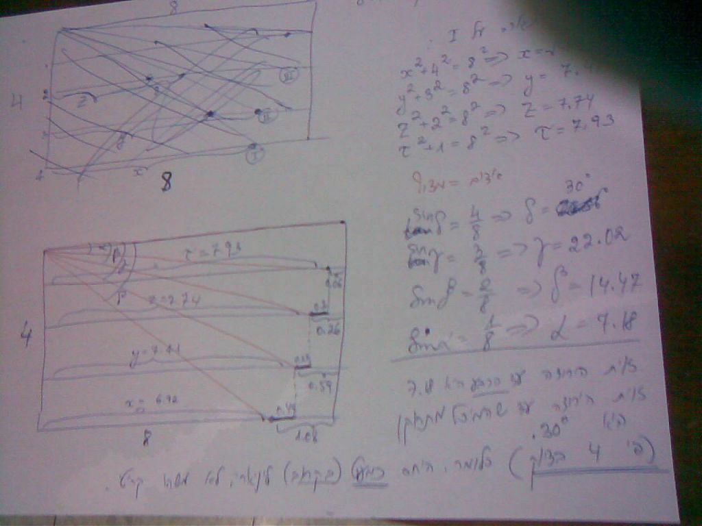

ההסבר בשרשור של צביקי שגוי ביותר, וצירפתי את כל החישובים: (לפי משפט פיתגורס ו- arcsin,(הפונק' ההפוכה לסינוס), לא משהו מסובך).
נטען שם שההתקדמות של הזוית של המצוף אינה לינארית, שגוי ביותר! שימו לב לחישובים בקובץ שצירפתי: לקחתי מיכל דלק שגובהו 4 מטרים ורוחבו 8 מטרים, וחילקתי אותו לארבעה חלקים. הזוית בין המצוף לבין הדופן העליונה כשהמיכל מלא 3/4 ניא 7.18 מעלות. כשהמיכל הוא חצי היא 14.47 מעלות. כשהמיכל הוא 1/4 היא 22.02 מעלות וכשהמכיל הוא ריק היא 30 מעלות. מה אנחנו רואים? ההתקדמות היא ליניארית! הקפיצות הן (כמעט בדיוק) ב-7 מעלות, גם בחלק העליון וגם בחלק התחתון של המיכל. כלומר המחוג אמור לרדת בזוית שווה לאורך כל המיכל. ולא מדובר כאן בסטיות ממש גדולות ברמה שניתן לעשות 100 ק"מ ומד-הדלק לא זז בכלל מה-FULL. (ככה זה בקנגו, לדוג').

אגב בחישוב שלי הייתה טעות קטנה, הייתי אמור להשתמש ב-arccos אבל עדיין הזויות יוצאות לינאריות (בסרטוט שלי אלפא=82.81, בטא=75.52, גמא=67.97 ולמדא=60. עדיין לינארי כמעט, ולא מסביר איך אפשר על ה"חלק העליון" לנסוע ממש הרבה).
