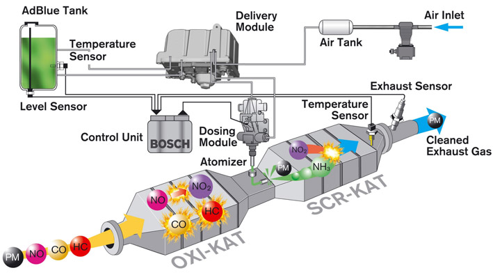

אני לא בטוח, שכולם כאן יודעים מה זה "אוריה" בהקשר זה.
מדובר בחומר, ששמו באנגלית הוא AdBlue, והוא משמש להפחתת פליטה מזהמים במנועי דיזל כבדים.
יצרני משאיות משתמשים באוריה מתוך אילוץ, על מנת להכניס את המנועים שלהם לתקן EURO4.

מאוקטובר 2007 הרכבים שהגיעו עם מע' אוריאה מענישים את מי שמנסה לתחמן, וכשיש עלייה ברמת הנוקס, שנמדדת ע"י חיישן נוקס ביציאה מהממיר/אגזוז, או ע"י צמד חיישני טמפרטורה לפני ואחרי הממיר/אגזוז, מחשב המנוע מעניש את הנהג בהורדה של 25-40 אחוז מהספק המנוע, כך שהתכמון הזה, אם בכלל הצליח, היה רלוונטי לרכבים הישנים יותר. מזרקי אוריאה? ע"פ הנסיון המצטבר עד עכשיו אם הם נפגעים אז זה כתוצאה משבר מכני. בד"כ זה קורה במהלך התקנת הארגז על שילדת המשאית או התקנות אחרות, ולעתים רחוקות יותר מעצם חיצוני כגון ענף סורר שנכנס בין הגלגלים. משאבות האוריאה רגישות הרבה יותר לזיהום באוריאה (בד"כ סולר או שמן) והן הראשונות שקורסות.
יש עדיין יבואנים שמביאים לארץ משאיות שמצליחות להתחמק מהשימוש באוריאה ע"י שימוש בטכנולוגית EGR ומסנני חלקיקים. ע"פ מה שמסתמן נכון לעכשיו, חלקם יעברו כבר ביורו5 לאוריאה והשאר יעברו ביורו6. כולם בסוף יזדקקו לאוריאה.

ADBLUE הוא השם המסחרי של האוריה , האוריה היא תמיסה של חומר כימי במים , הנוסחה הכימית של האוריה היא ׂNH2)CO2 ). זהו דשן בחקלאות ובתעשיית הטקסטיל וגם בענף התמרוקים.
