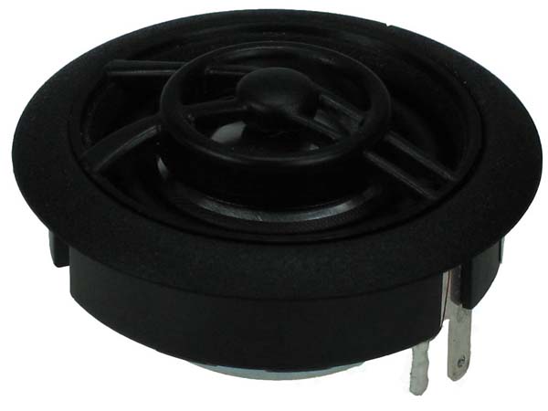

שלום לכולם.
ברשותי זוג חמודים כאלה: http://www.seas.no/index.php?option=com_content&task=view&id=187&Itemid=183
קיבלתי אותם "ערומים" כלומר בלי שום טבעות או בתים להתקנה.
ברצוני לבנות להם בתים בכדי שאוכל להתקין אותם על המשולשים של המראות ברכבי (פולו 06) .
כמו שרובכם מכירים יש לי אחלה סט עם אחלה טויטרים (SPACE6) .
המהלך הזה בא רק בכדי לבדוק איך הטויטרים האלה מנגנים בכלל ו/או האם אני אוהב את הצליל שלהם, ובגלל זה בניית פיבר לא בא בחשבון במקרה הנ"ל. (ד"א בדקתי - הם עובדים :-))
שימו לב - הטויטר מסיבי הן מבחינת משקל והן מבחינת קוטר, רוחב.
אני צריך לחשוב על בית כלשהו אם אפשרות של הברגה של 1 או 2 ברגים לחורים קיימים במשולשים של המראות.
ובזה אני מבקש את עזרתכם.
תודה מראש.
בוריס.
