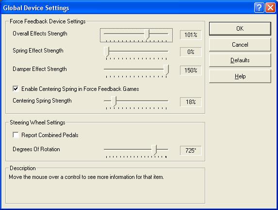

אתה צריך להגדיר בתוכנה שבאה איתו את מעלות הסיבוב (900). יכול להיות שגם במשחקים עצמם.
אחרי שהגדרתי את זה, לא היתה לי בעיה. גם לי בהתחלה הוא הסתובב חצי סיבוב לכל צד.
