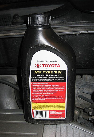

1. הנוזל המתאים לרכב של הינו ATF Type T–IV מקורי של הייצרן בלבד.
2. בתחתית אגן השמן בחלקו הפנימי קיימים 2 מגנטים ללכידת שבבי מתכת.
3. מסנן שמן הנמצא בתוך התיבה.
