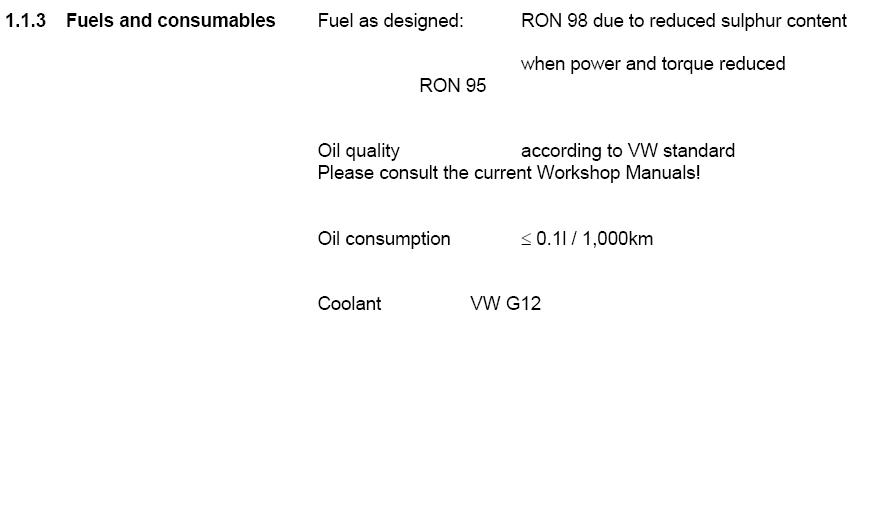

צריכת השמן המוצהרת על-ידי הייצרן היא פחות או שווה ל-0.1 ליטר ל-1000 קילומטר, כלומר ל-10K צריכת השמן אמורה להיות כ-1 ליטר, מסקנה אצלך המצב מצויין.
ראה מידע מצורף.
