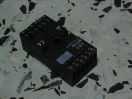

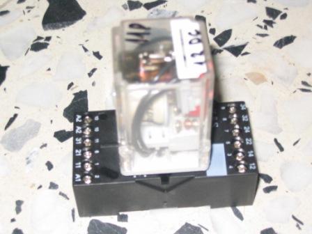

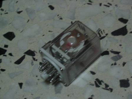

טוב בינתים אני לא יודע מה לעשות אני ינסה לבדוק שוב תחיבורים מחר אם לא נלך שוב לחנות ביום ראשון
אבל בינתים אני מעלה תמונות של הממסר אולי זה יעזור(להזכירכם זה לא מהממסרים הפשוטים והקטנים!)
אני לא מכיר אותם.
אבל הייתי שואל העזרה הטכנית ... מי מזהה אותם.. ויכול לעזור לגביהם

הבעיה היא שהרימוט של הרדיודיסק נותן ב12 וולט 250 מיליאמפר ז"א שזה לא מספיק בשביל להפעיל את הממסר עצמו אתה צריך ממסר שזרם הכניסה שלו יתאים לזרם היציאה של הרדיודיסק תשים ממסר כמו שהיה לך של 12 A
