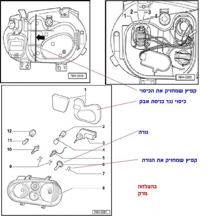

פירוק הנורות בגולף דור IV נעשה ללא פירוק הטמבון !
הפירוק נעשה מתוך תא המנוע.
שים לב לפני תחילת הפירוק הוצא את המפתח מהסווי'ץ
פירוק נורה צד הנהג (הצד הקשה)
הדבר אפשרי ללא פירוק המצבר רק במידה והידיים שלך רזות והינך בעל מיומנות לעבודה עם ידיים בעזרת הגישוש בלבד.
1.יש לפרק את המכסה הפלסטיק בצבע שחור המחובר בעזרת שתי ברגים ולשלוף אותו כלפי מעלה.שים לב לכבל שמפעיל את מנעול מכסה המנוע שעובר מאחרי הפלסטיק ניתן לשחרר אותו מעט.
2.שחרר את הקפיץ שמחזיק את הכיסוי נגד כניסת אבק.
3.פרק את הקונקטור מהנורה.
4.שחרר את הקפיץ המחזיק את הנורה.
5.שולף את הנורה החוצה.
הרכבה (הפוך בסדר הפוך מהפירוק)

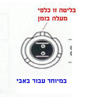

שים לב לכיוון הרכבת הנורה כאשר המגרעת של הנורה נמצאת בחלק העליון לפני ההרכבה.
צד ימין אותו דבר אבל הרבה יותר קל.
צירפתי לך שרטוט עם הסבר פשוט.
