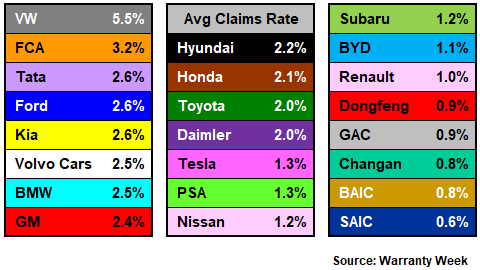

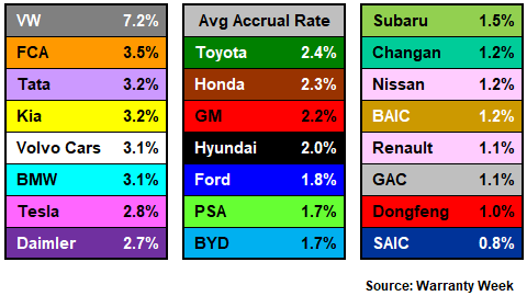

להלן נתונים: https://www.warrantyweek.com/archive/ww20200910.html Accrual באחוזים זו הפרשה לתיקונים באחריות כאחוז מהמכירות. Claims זה אחוז תיקונים באחריות בפועל כאחוז מהמכירות. Claims זה נתונים שוטפים והפרשה מייצגת ציפיות עתידיות לגבי דגמים יותר חדשים על ידי החברה עצמה. אפשר לראות שפיאט וואג מככבים אבל הצרפתים נראים לא רע בכלל יחסית.
