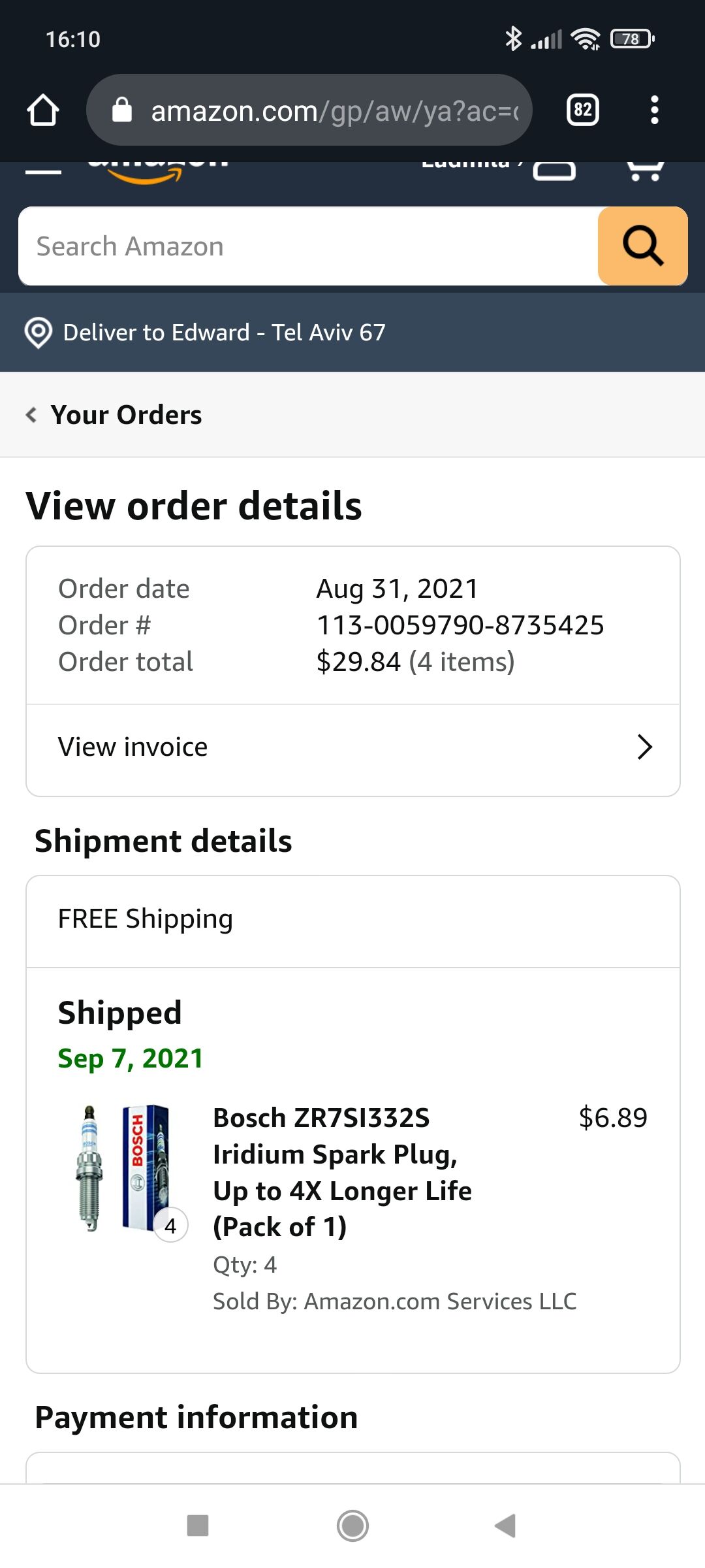

  18. קודם כל הפלאג שנכנס צריך להיראות ויזואלית זהה למה שיוצא אחרת זו נורה אדומה. דבר שני, כשעושים השוואה בין הפלאג החדש לישן אם בחדש איכות ההדפסה ירודה או איכות יציקת המתכת ירודה זה עוד סימן. בקיצור אם זה לא נראה איכותי וזהה למה שיוצא מהרכב זה כנראה מזויף. יש לי אגב רכב עם אותו מנוע וקניתי פלאגים בוש אירידיום באמאזון ב7$ ליחידה והתקנתי לבד. הכל עובד פיקס.
