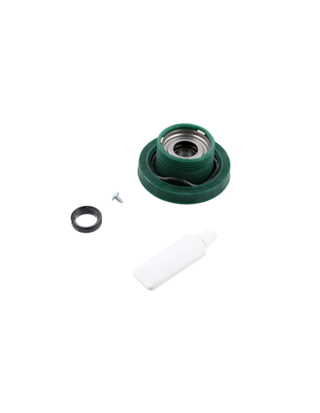

כבוד על הפרויקט בוקי ,מכונת כביסה מהסוג הזה בת 14 זה משהו נדיר. גם לי יש מכונת כביסה אלקטרולוקס מודל 2017 פתח עליון דגם EWT1067EDW אישתי מתה עליה היא החליפה גם כן אלקטרולוקס אותה מכונה רק עם 1300 סל"ד( דגם 1367) שנאלצנו להחליף לאחר 3 וחצי שנים בלבד עקב מיסב תפוס וחוסר ידע וזמן להתעסק בסביבות אוקטובר 2022 המכונה החלה להרעיש ולרקוד וכבר לא ניתן היה לכוון סחיטה על 1000 סל"ד אלא רק על 600 וגם כך עם רעש נוראי שנשמע בעיקר בסחיטה עד שהשכנים התלוננו ונאלצנו לא לכבס בשעות הלילה שישי אחה"צ ושבת הבנתי שהסוף קרב אך אמרתי לעצמי NEVER AGAIN לא אחליף אותה עד שאמצה את אפשרויות התיקון. הנחתי שאלו המיסבים אך לא היה לי כל ידע אם כדאי וניתן להחליפם ואילו בדיוק צריך חקרתי על הנושא ברשת צפיתי בסירטונים ומצאתי מק"טים מתאימים (כל צד הוא מיסב אחר אותו גודל אך באחד מהם הברגת בית המיסב הפוכה) הזמנתי מיסבים מאתר שנקרא BUYANDREPAIR אתר צ'כי שניתן למצוא שם את כל החלפים לכל המוצרים הלבנים הקיימים על פי מק"ט או סוג מוצר הזמנתי מעלי מפתח לפתיחת גלגל תנופה של אופנועים על מנת לפתוח את בית המיסב(למרות שניתן בשיטה עם מברג ופטיש או שני מברגים ) השחזתי את ראשי המפתח שיתאימו לקוטר החורים של בית המיסב כיוון שהיו עבים מידי (טוב שיש משחזת בעבודה). פתחתי את בית המיסב אך לא הצלחתי לשחרר את הבורג המרכזי(10 ממ) אפילו לא עם אימפקט של 480 ניוטון כיוון(הסתבר בדיעבד) שעקב החיכוך והחום הוא הולחם לבסיס ההברגה שמחובר לתוף(המשכנו לכבס איתה איזה חודש אחרי שזה התחיל כי המתנתי למיסבים ולכלי שיגיעו) פתרתי זאת ע"י חיתוך הבורג מצדדיו(השייבה שמחוברת אליו) עם דיסק שהיא זאת שבעצם הולחמה וכך הצלחתי לשחרר את הבורג בקלות לאחר מכן(נשארה חתיכת שייבה מרובעת- ניתן לראות בתמונות). ההחלפה היתה קלה, באמצעות הכלי פורק בית המיסב הישן והותקן החדש כמובן עם הנחת האטם וגירוז עם הגריז המצורף לערכה ע"פ סירטון שראיתי ביוטיוב. החזרתי את הבורג עם השייבה החתוכה תחתה הנחתי שייבה חדשה וחיזקתי עם פתוח 11 על הריבוע שנוצר מהחיתוך. בסופו של דבר את המיסב בצד הרצועה לא היה צורך להחליף אז נשאר אחד ספייר מאז המכונה שווה לחיים כמו חדשה. תמונות:
