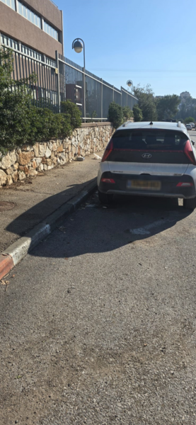

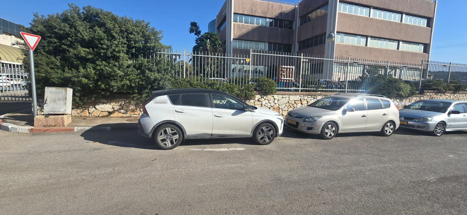

  3. שלום לכולם, לצערי השבוע קיבלתי דוח חניה על העמדת רכב בתוך צומת או במרחק 12 מטר ממנו. קודם כל אני מודה שבחיים לא ידעתי על כך שקיים חוק כזה, אך מאידך אני טוען שבמקרה הספציפי הזה יש הטעיה לא קטנה במקום החניה הספציפי הזה. כמו שניתן לראות בצילום אמנם יש צומת, אך הסימון במדרכה בצבע אדום לבן כבר נגמר במיקום שחניתי, מה שנותן את הרושם שניתן לחנות במקום הזה ללא בעיה: אני טוען שאם אסור להחנות שם, למה הסרתם את סימון האדום לבן אשר כן מסמן איזור שבו אסור להחנות? מאז גם גיליתי שאסור לחנות נגד כיוון התנועה, השאלה היא גם אם אני מגיש ערעור על הדוח, האם הם יכולים לשנות את הסעיף? תודה רבה על זמנכם.
