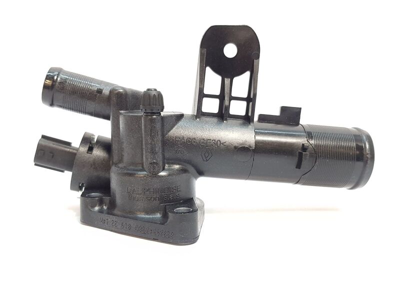

Dauphinoise Thomson SAS זו חברה צרפתית של הטרמוסטט המקורי אתה יכול להזמין מפה יש גם את החברה הזו CALORSTAT BY VERNET גם חברה צרפתית שמספקת לרנו ונחשבת יצרן מקורי אצלי מותקן מהמפעל הSAS שנה תשיעית בלי בעיות
