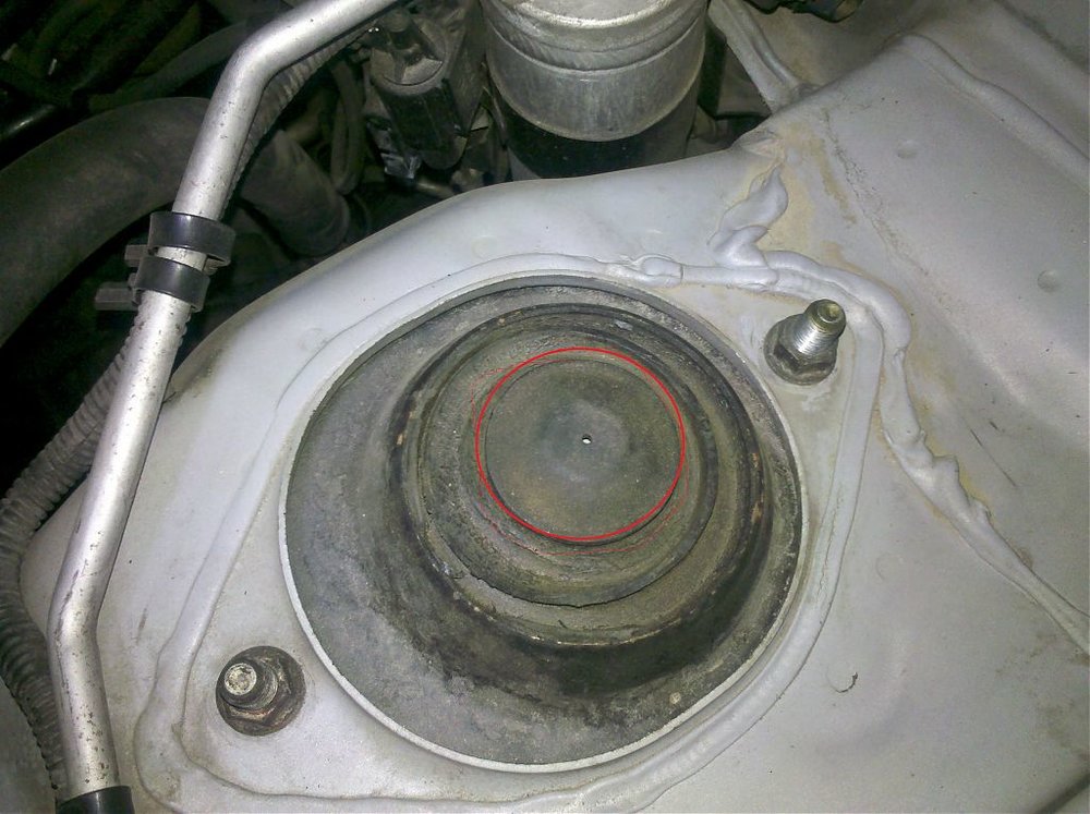

תודה מאור, כיסוי הגומי הוא אחיד ,אין זכר שם לכיסוי פלסטיק שאותו ניתן להסיר. השאלה היא מה מתגלה לאחר פירוק הכרית,ואיך ניתן להגיע לבורג המרכזי?
שלום חברים, מבקש את עזרתכם בתרשים "פיצוץ" או תמונה של המבנה הפנימי של כרית הבולם וצורת חיבורה לבולם. בספר היינס שברשותי זה לא קיים.(יש רק של הבולם האחורי). ברשת מצאתי רק תמונות של כריות עם פתח בתוכו מתברג האום המרכזי לבולם. כאן פשוט לא ברור לי אופן החיבור לבולם. מצורפות שתי תמונות להמחשה: הימנית, תמונת הכרית שמצאתי בחיפוש ברשת. השמאלית עם סימון בעיגול אדום ללא פתח מרכזי =הכרית בריכבי. תודה ניצן
