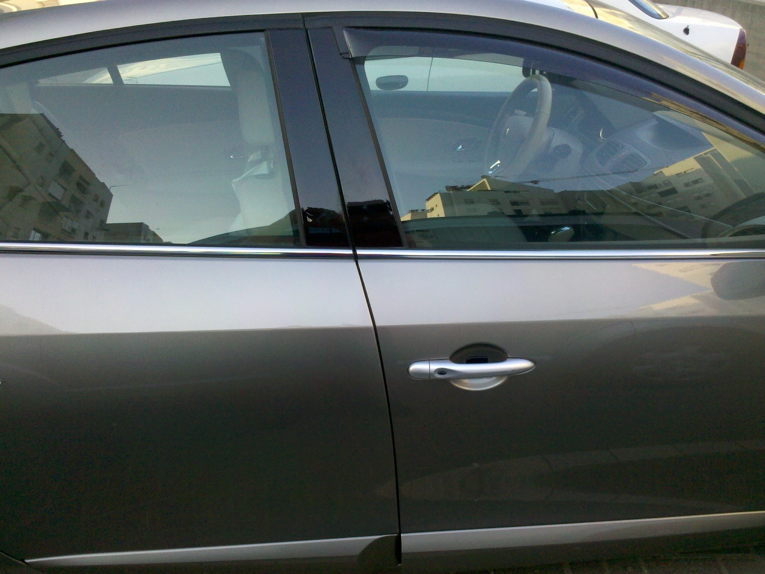

  4. תשמע,קראתי את המדריך שלך מילה במילה,אחלה מדריך!,עזר לי בתהליך. בנוסף לעשרות סירטונים שראיתי ביוטיוב. לקח לי כמה שבועות מרגע שהחלטתי להשתמש בשיטה, עד שצברתי מספיק ידע וביטחון. חבל שלא צילמתי ,פעם הבאה אעשה זאת. בגדול עבדתי כך: 5 מטליות ירוקות-קוריאניות. מטלית מגס צהובה 40X60 . התחלתי מהגג,ריססתי את כולו ב ONR QD. לקחתי מטלית קיפלתי ל-8. חילקתי את הגג ל 3 חלקים דמיוניים. ריססתי את המטלית. מעבר עם מטלית מקצה לקצה ללא הרמתה ללא לחץ. הרמת המטלית, בחינת פס הליכלוך.הרמתה מעט על מנת שפס הליכלוך לא יגע שוב בצבע. מעבר מקצה לקצה(לא הלוך חזור) על הקטע הבא וחלק מהקטע הראשון.(שליש שני שליש). שוב הרמת המטלית וחוזר חלילה. לאחר 3 "פסי ליכלוך" עובר לחלק הבא במטלית(יש שמונה).לאחר שמסתיים ניקוי הפנל,ביצוע באפינג להורדת שאריות חומר עם המטלית זבלה של מגס. בדיקת המטלית הצהובה של מגס לאחר הבאפינג של הפנל לליכלוכים למיניהם(אאוץ'),כמעט ולא היו-GOOD JOB. ככה עשיתי פנל פנל. עם 4 וחצי מגבות ירוקות "סגרתי" את כל הרכב. לקח לי שעתיים ללא חלונות וצמיגים. אין שריטות,אין סווירלים(בדקתי עם פנס). יש תמונות יומיים אחרי:

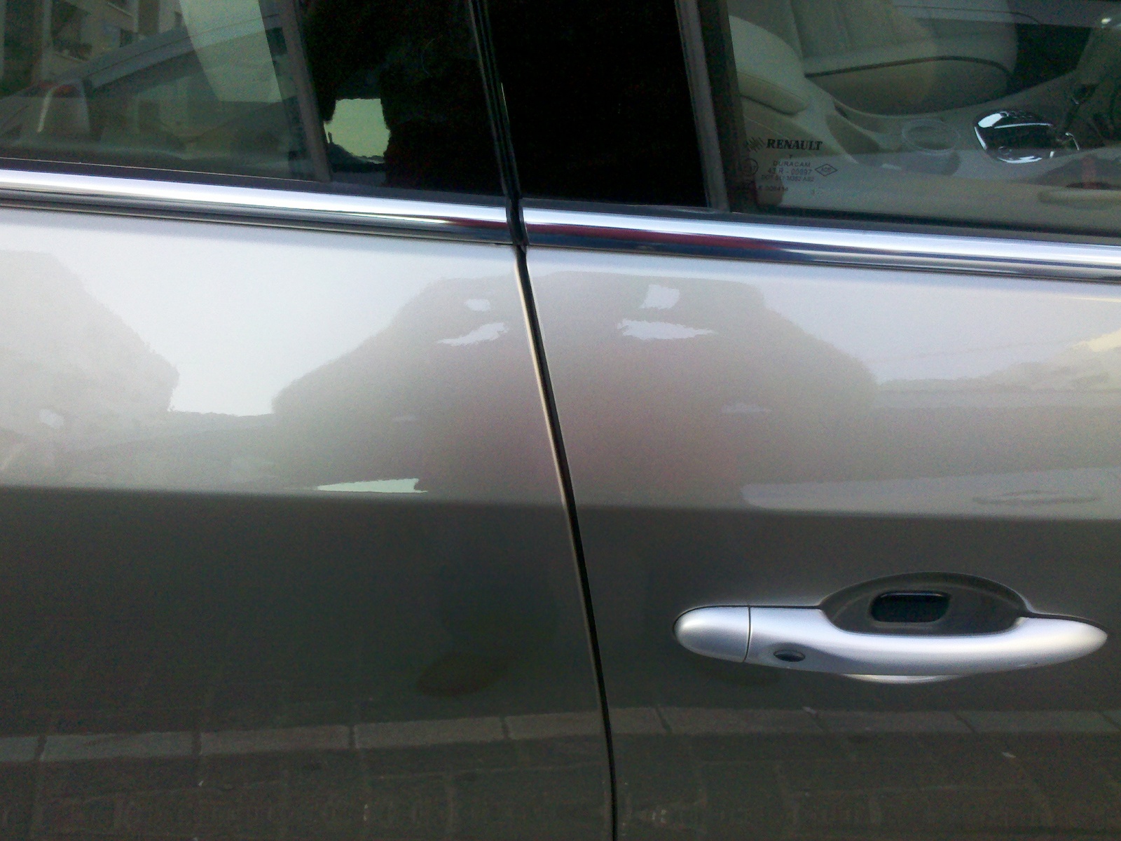

  7. בשישי שתפתי את הרכב עם ONR ועם UWWA של מגס. לא זכרתי איפה בדיוק עברתי עם מה,אז היום חשבתי ליישם שוב את החומרים על הפנלים העליונים בדלתות ימין שעדיין נקיות יחסית. ריססתי בצד ימין ONR ובצד שמאל UWWA עברתי עם שתי מטליות מיקרופייבר פשוטות של הסופר(כל חומר עם מטלית אחרת). שמתי לב שהONR השאיר את המטלית נקייה יחסית ולא "סגר" את הסיבים ואילו החומר השני השאיר מעטה לבן על המטלית והיא מעט נאטמה. מסקנות(שלי): גם על ציפוי קאוטינג רואים הבדלים,הצד עם הUWWA יותר גלוסי וחלקלק באופן מורגש ביחס לצד עם הONR. תמונות:

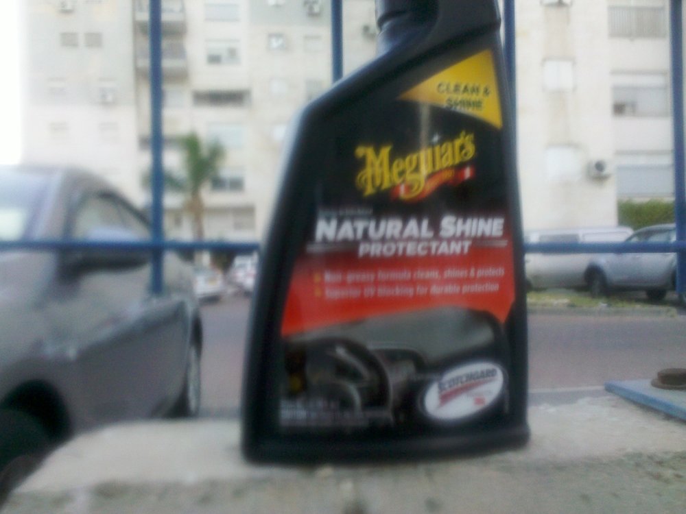

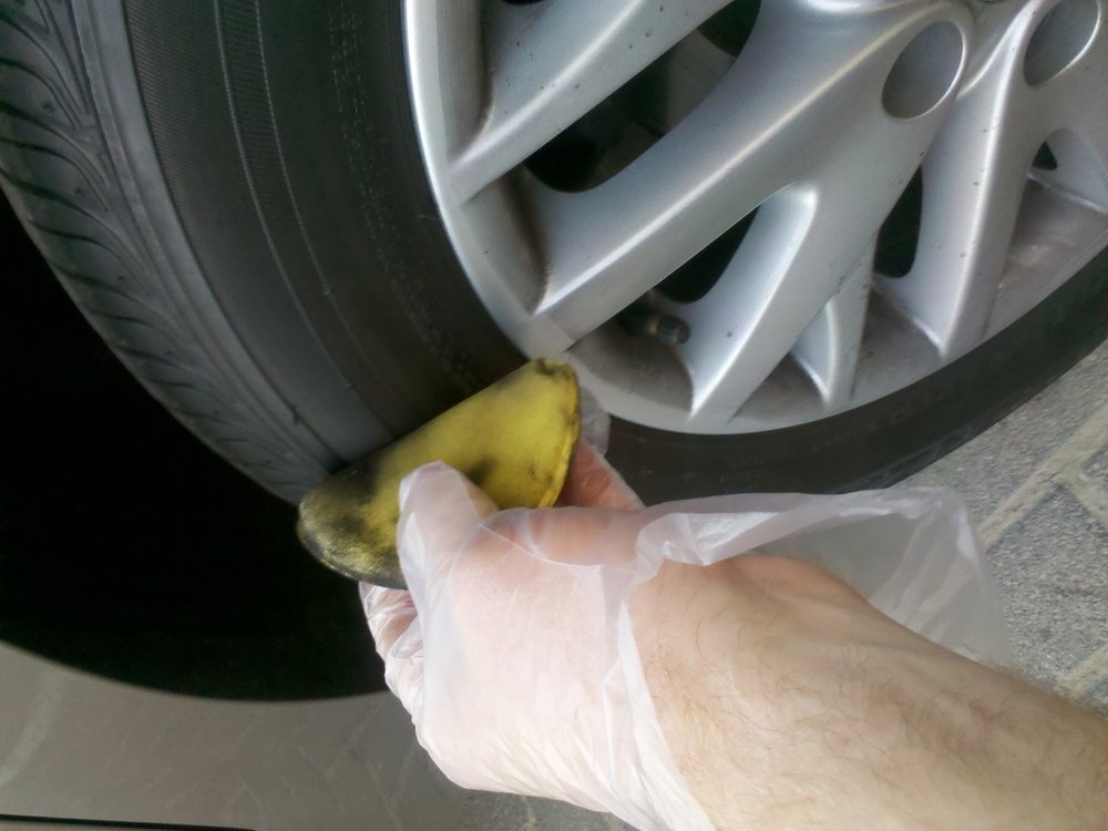

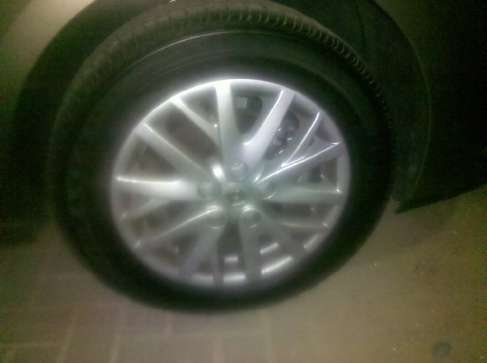

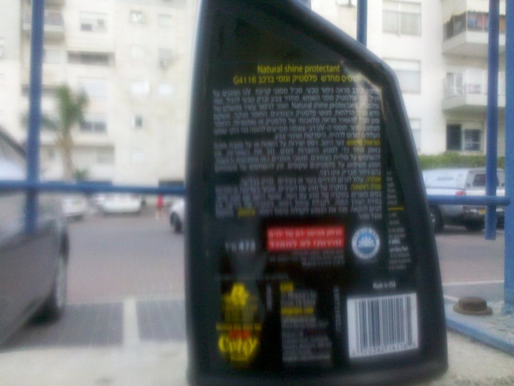

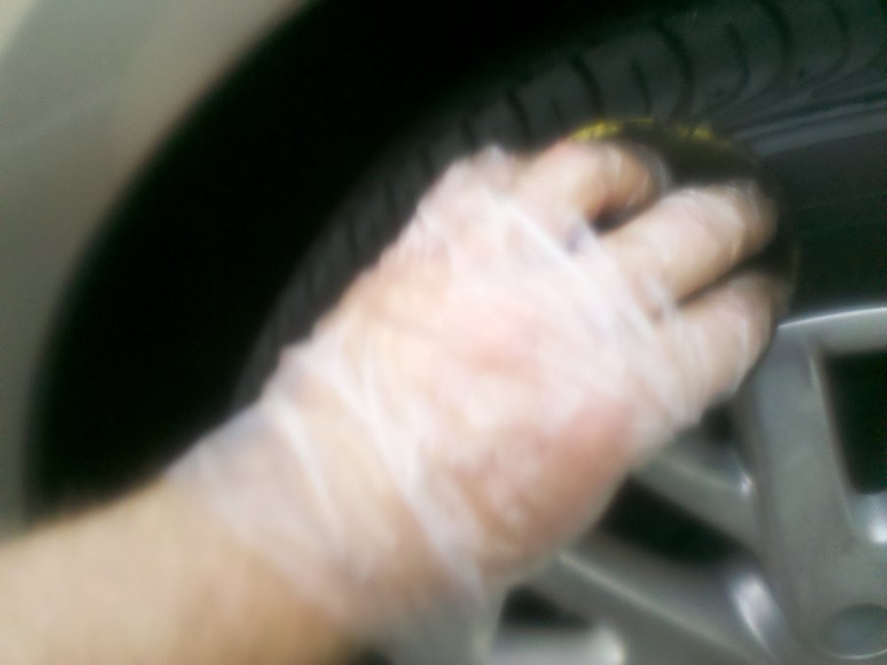

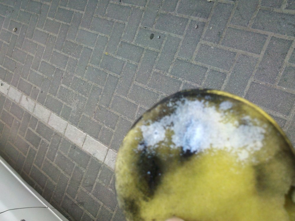

  8. OK ,אז לאחר שקראתי את השירשור,הגיע לעבור מהתאוריה לפרקטיקה. בחזרה מהעבודה החלטתי לנסות את השימוש בפדים ששוכבים אצלי בבגז' כבר כמה חודשים ללא שימוש.החומר היה בבית ולא חשבתי ליישמו. לאחר מכן חשבתי למה לא להתנסות עם החומר ועל הדרך לעשות סיקור קטן.עליתי הביתה הבאתי את החומר ועברתי על הצמיגים שוב עם החומר(עם אותו פד). לפני הצילומים עברתי עם פד סיני צהוב ללא כל חומר על מנת להתנסות בנוחות העבודה,כמו שאתם רואים הוא כבר לא כל כך צהוב,כן...? התמונה לאחר היישום לא הכי ברורה עקב...אך רואים את הגוון השחור מט שנשאר לאחר יישום החומר. מסקנות: הפד מאד נח לעבודה ניתן לבצע איתו עבודה מדויקת עקב גמישותו ויכולת הספיגה וההחזרה הגבוהה שלו.כמובן שהשימוש בו הוא חד פעמי.רצוי(מאד)לשים כפפות כלשהן(אפשר גם ניילון פשוטות של שופרסל). החומר:לבן כמו שאתם רואים, לא נמרח, לא גריזי שומני או דביק,מאד קל ליישום,למי שלא מחפש ברק אלא יותר שמירה על הגוון השחור של דופן הצמיג והגנה עליו מפני UV.הכמות הנדרשת היא מאד קטנה. תהנו.
