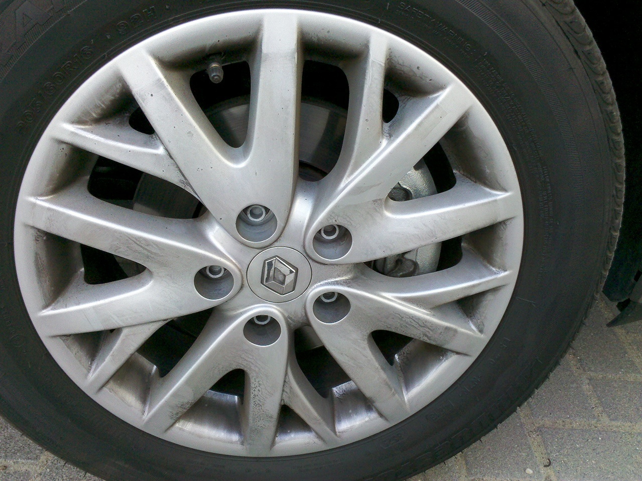

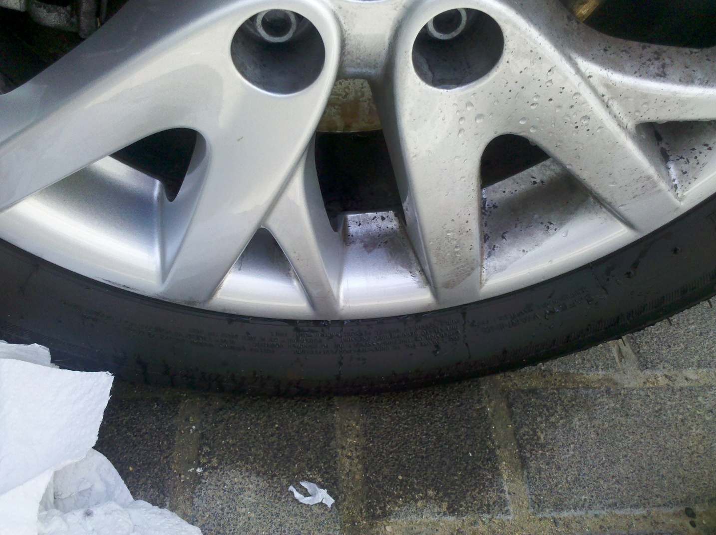

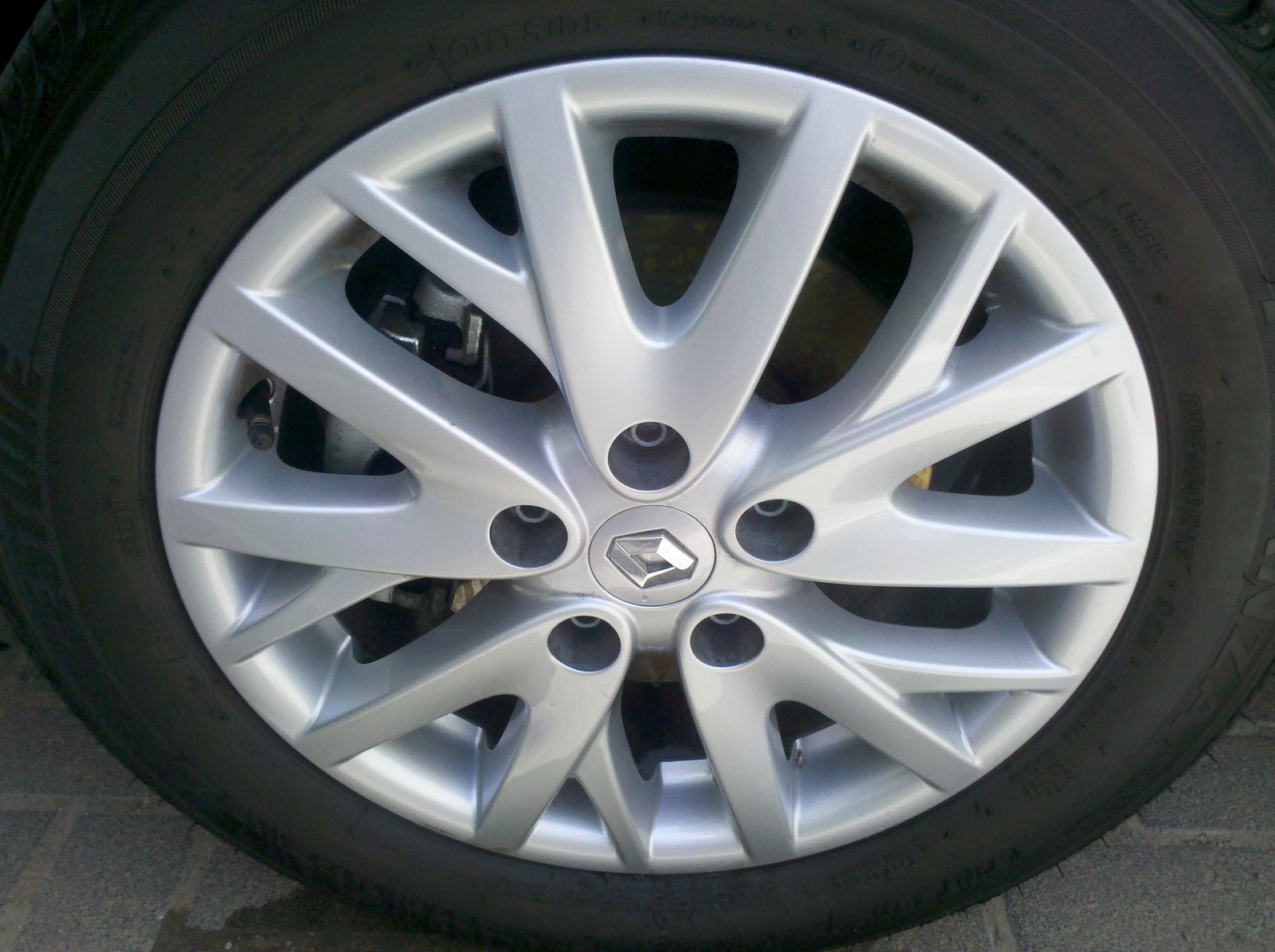

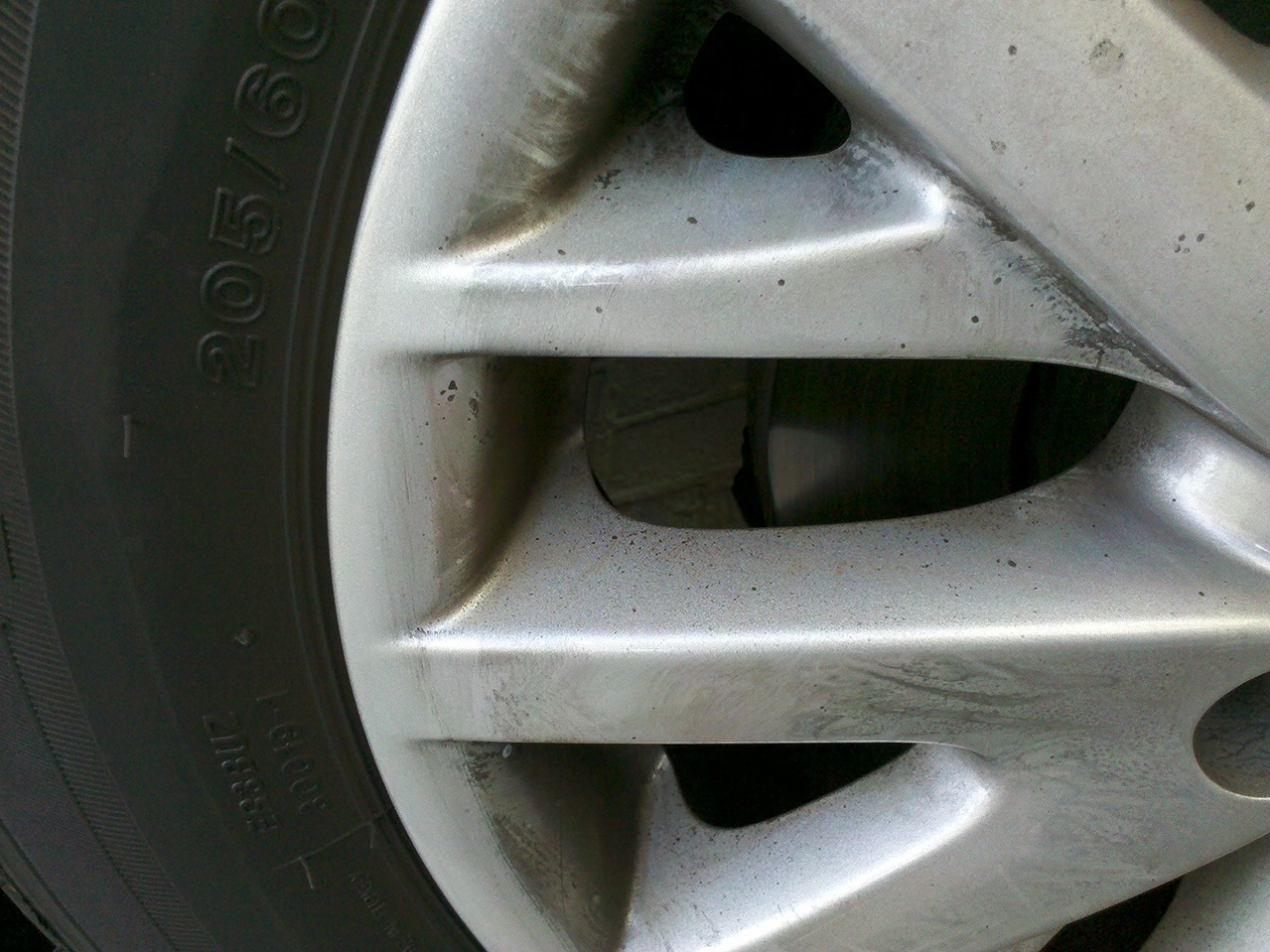

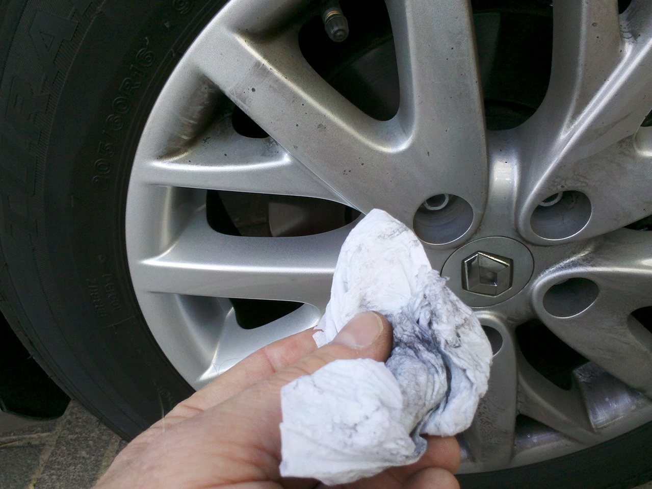

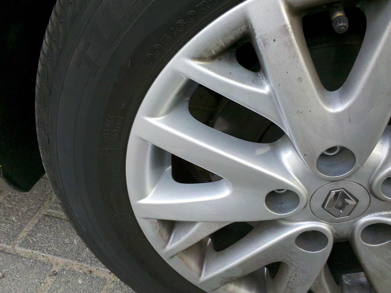

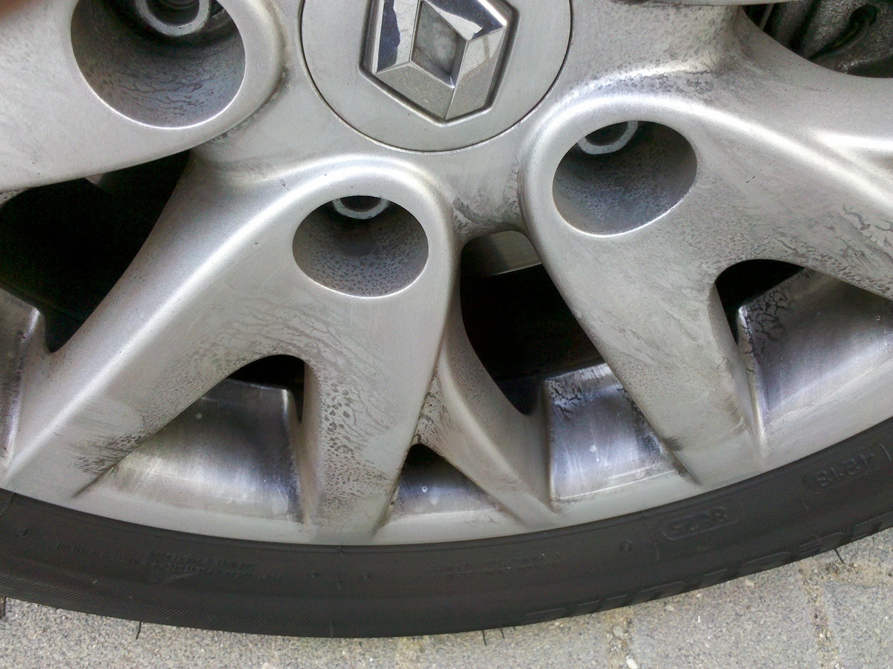

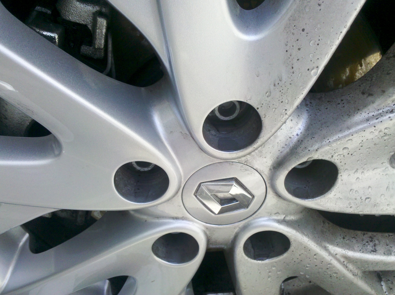

תכלס צודק,ההשוואה צריכה להיות מול רכב דומה בן אותו גיל עם נסועה דומה מאז ניקוי החישוקים האחרון.אך מכיוון שזה קצת בעייתי לבצע כזה ניסוי אני נוטה להאמין שהציפוי תורם לאי הדבקות אבק הבלמים לג'אנט. היום צילמתי וידאו ותמונות שממחישות עד כמה בקלות ניתן להסיר את אבק הבלמים על יבש ע"י נייר סופג ללא מעורבות מים ו\או סבון. את הוידאו אעלה בקרוב-בנתיים תמונות:
כשלושה שבועות עברו מאז הרכב עבר ציפוי כולל הג'אנטים. השקענו,ולכן והגיע הזמן לראות מה הבנפיט של כל זה... מאז הציפוי,הספיקה להצטבר שכבה יפה של אבק בלמים ורציתי לראות מה מידת הקושי בהסרתה. ריססתי ONR בדילול QD על כל הג'אנט ועברתי עם נייר סופג למטבח,עשיתי זאת ספונטנית ללא תיכנון מוקדם ורק על ג'אנט אחד. לא התכוונתי לנקות יסודי,זאת אשאיר לפעם אחרת כשיגיעו המברשות שהזמנתי. התוצאות לפניכם:
