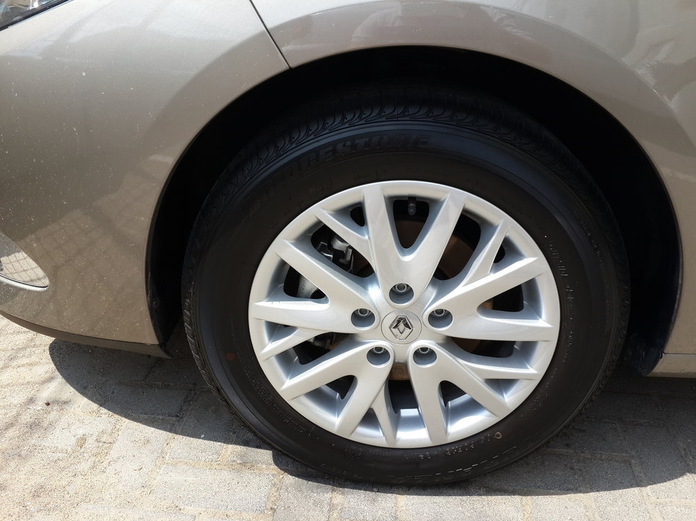

חברים, תודה על המחמאות. גיל, אכן הצמיגים יצאו מאד גלוסיים,אך גם כך אחרי יומיים הגלוס מתחיל לדעוך.לא ממש משנה לי. לגבי תהליך הניקוי עם ה APC- נראה לי כבר מעבר לאובססיה לעבור פעמיים שלוש על כל צמיג,אך לא פוסל על הסף,אבחן זאת להבא על צמיג אחד. מה שכן,עברתי לאחר השטיפה עם המגבות על מנת לייבש ולהסיר שאריות שחור,כשהכי נוח היה לי לעבוד עם הכפפה הפשוטה (בצידה השטוח).כבר הזמנתי עוד כמה שיהיה. אייסקו, המנוסים מדברים על עמידות של מספר שבועות עד חודש.אצלי זו פעם ראשונה,כך שלא יכול להעיד מנסיון אישי. אוריה, זו המברשת למירוק צמיגים,עושה עבודה טובה,הסיבים בסדר גמור,רק קצה המסילה שמחזיקה את מעטה הגומי מסביב למברשת נשבר והגומי יצא,החזרתי אותו ועכשיו אצטרך להדביקו בקצה על מנת שלא יצא שוב.ׁׁ(או לוותר על הגומי-לא קריטי). -
התפנה לי קצת זמן אז החלטתי לנסות את האנדורנס של מגווירס שקניתי בקניה האחרונה באוטוסטור. ואם כבר אז לנקות גם את הג'אנטים שלא נוקו מאז השטיפה האחרונה לפני יותר מחודש לפני החופשה שלקחתי באילת. זו פעם ראשונה שאני מתנסה בטיפול בצמיגים ע"פ השיטה שהמליץ כאן sciPoPo עם תוספות משלי. התהליך התבצע בצורה הבאה: הכנת ציוד וחומרים: 1. דלי עם "שמפו פלוס" של מגס וטבילת כל מברשות החישוקים שלי בדלי. 2. תערובת APC של מגס 1:4 בשפריצר מקציף 3.דלי מים נקיים 4.שפריצר משאבה 2 ליטר. 5.מגבות מיקרו פשוטות,כפפות מיקרו פשוטת בדולר מאיביי,מטלית חלונות קוריאנית(שעברה הסבה לצמיגים ) 6.אנדורנס כמובן. 7.מבריק נעליים. 8.מברשת למירוק צמיגים מאיביי שקניתי גם כן בהמלצת sciPoPo.(ומעטה הגומי שלה כבר מתפרק בשימוש ראשון) התהליך התבצע כך: 1.ריסוס APC על דופן הצמיג 2.המתנה של חצי דקה-דקה עד שרואים שהליכלוך מתחיל לנזול. 3.קירצוף עם מברשת הצמיגים. 4.ניקוי בית הגלגל בעזרת מברשת יעודית ידית ארוכה. 5.ניקוי החישוק עצמו בעזרת מברשות החישוקים. 6.שטיפת כל אזור בית הגלגל הצמיג והחישוק עם מים נקיים בעזרת שפריצר המשאבה. 7.ייבוש הצמיג עצמו ע"י הכפפות והמגבות(השחור לא מפסיק לרדת,לכן ניסיתי עם מספר סוגים). לאחר סיום העבודה על כל ארבעת הצמיגים הגענו לחלק האומנותי... יישום האנדורנס: מזיגת פס לאורך מבריק הנעליים.מעבר על הצמיג בתנועות אחידות. יצירת מעט לחץ כדי לשחרר חומר ולהגיע לנקודת החיבור בין הצמיג לג'אנט. ניסיתי גם עם פד סיני צהוב אך מאד מהר חזרתי לאפליקטור.עם הפד הרבה פחות נח לעבוד, הוא סופג המון חומר, ולא מיישם בצורה אחידה. קצת תמונות: לפני: אחרי: ועוד אחת... המגבות לפני כביסה: הדלי עם חלק מהמברשות: הפד הצהוב אחרי ישום על גלגל אחד-עדיין יש המון שחור שלא ירד לאחר הניקוי.
