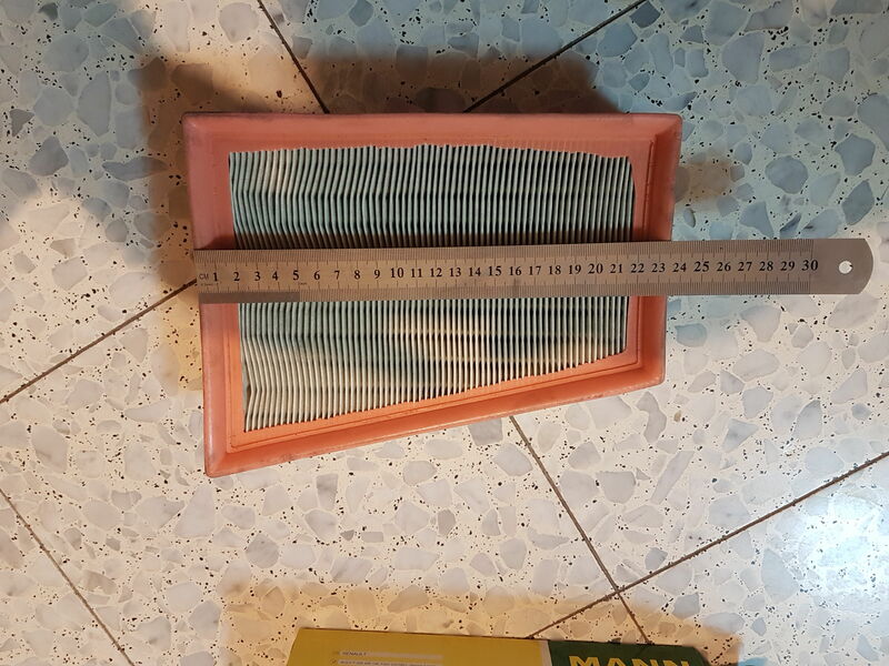

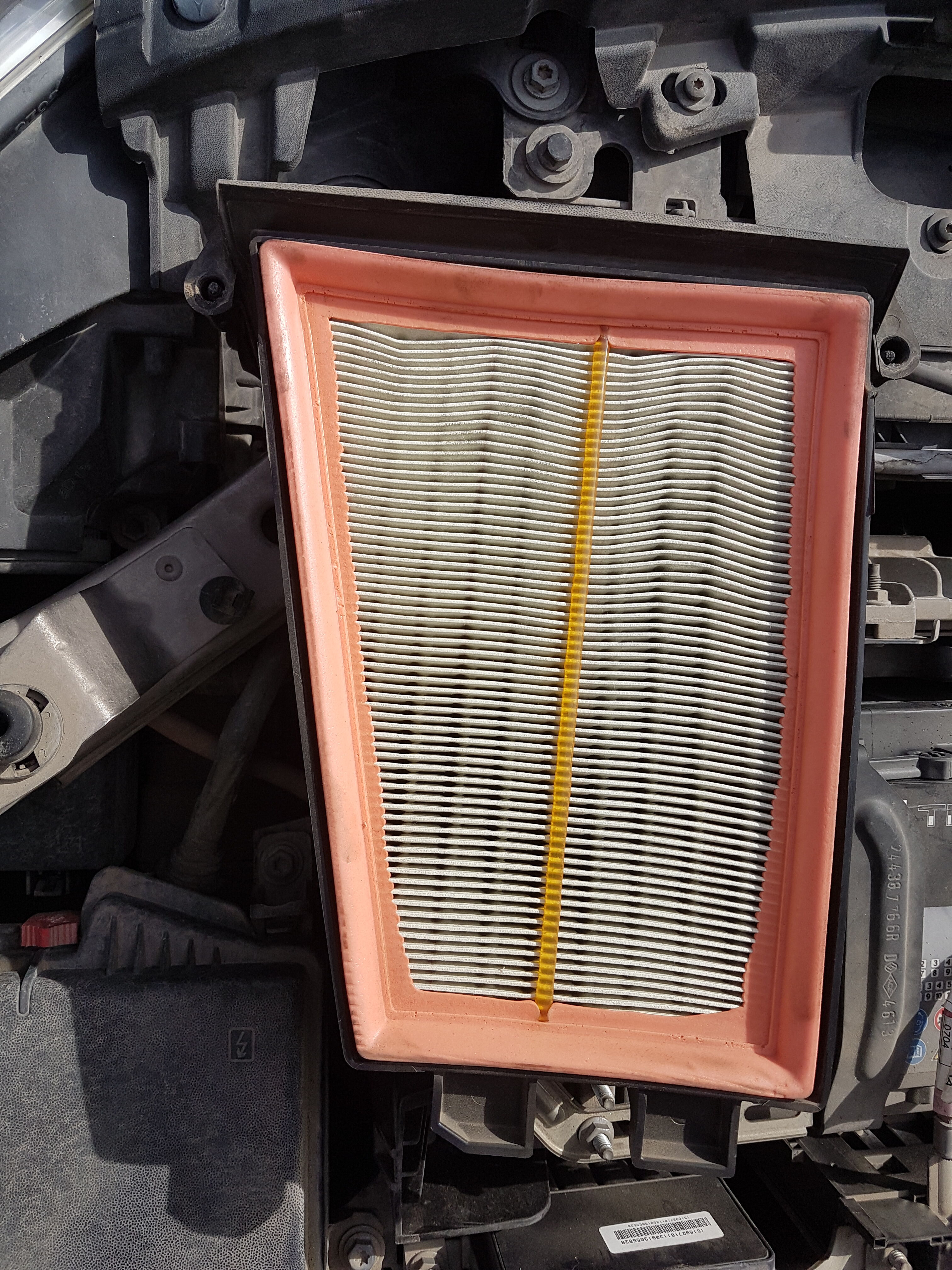

הפילטר לפלואנס דיזל 14 מק"ט C25115 מצוין בכל מקום שהוא מתאים לרכב הוזמן מחנות מוכרת ונראה מקורי משום מה הוא מעט גדול למסגרת אורכו המצוין 247 מ"מ(לא מדדתי) הפילטר שהיה מותקן 235 מ"מ(חברה לא ידועה) לבסוף התקנתי אותו כשהחלק הרחב העליון מעט בולט מהמסגרת ונלחץ בכח (הגומי) בעת הברגת המסגרת להערכתי יש אטימה מלאה אך לכן אשמח לדעות מהמומחים האם תקין לדעתכם?
הפילטר הוזמן מאחת מחנויות החלפים הגדולות נבדק בשבע עיניים והוא אכן מקורי ולא מזויף אם כי שאריות הדבק כפי שנראה בתמונה מטרידות האם זה בטוח להתקין אותו או שיש להחליפו
