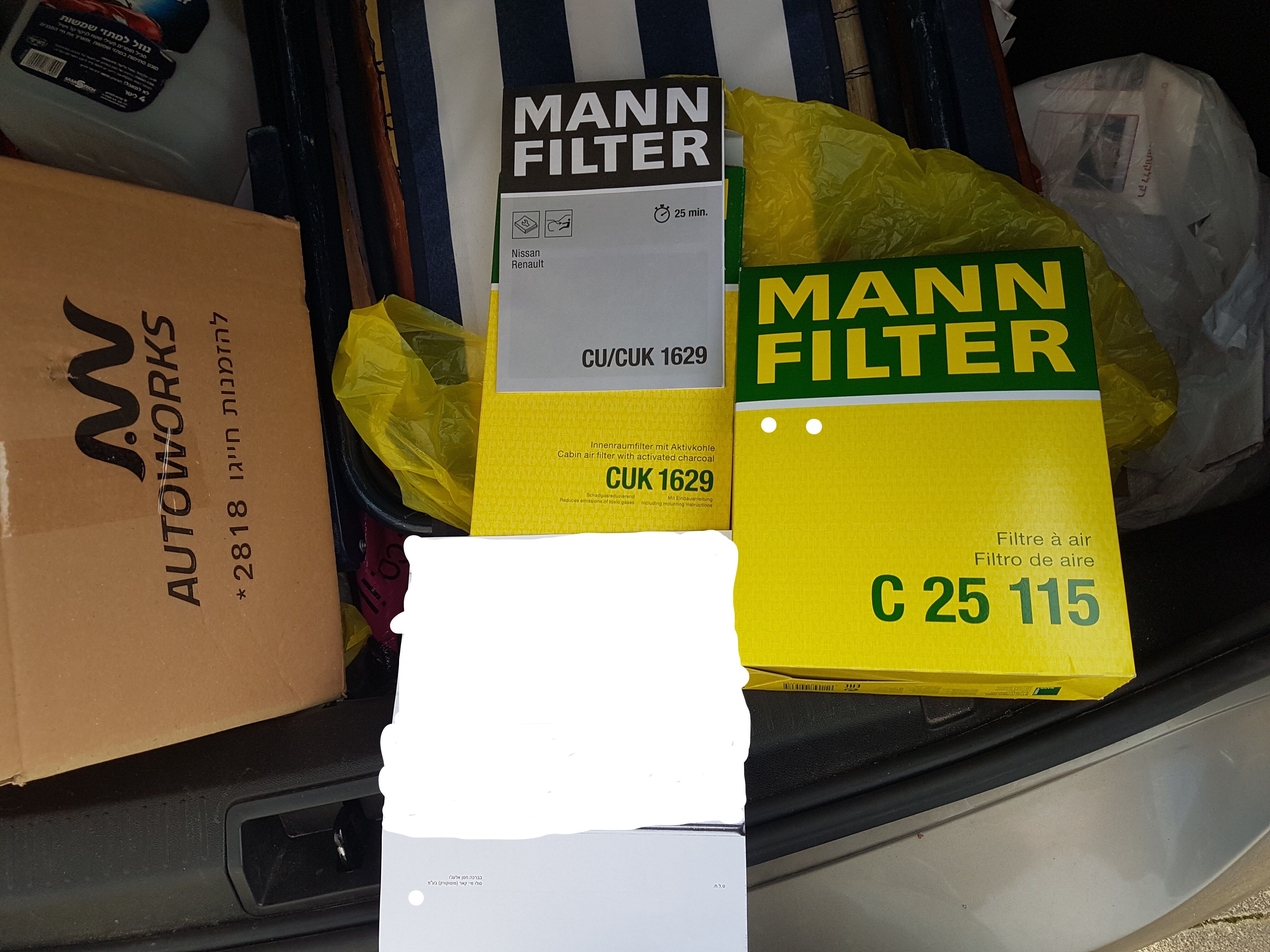

גם אני עשיתי טיפול לראשונה בעצמי חלק מהכלים הסטנדרטיים צברתי במהלך השנים כולל ידית מומנט כלים יעודיים רכשתי לאחרונה: לפתיחת הפילטר שמן: כוס במידה המדויקת כוס משוננת עם קפיץ גודל משתנה מפתח בנד לפיחת בורג קרטר: בוקסה זכר 8 ממ לרנו מפתח יעודי 8-10 ממ בנוסף קערה(מאבי חלקי חילוף) משאבה ידנית מטמבוריה ליד הבית הסיבות לכפילויות למיניהן עקב היותי שונא בלת"מים לכן אוהב שמכל כלי יש לי גיבוי אם אתקל בבעיה את המפתחות(חוץ מהמפתח 8-10 שנקנה בל.כ.) קניתי בעליאקספרס בפסיק מחיר מאשר עלותם שבארץ מה שכן לקח בממוצע 3 שבועות עד שהגיעו(היה שווה) חומרים קניתי חלק במוטוקוויק(SOLO) חלק אצל אבי חלקי חילוף הטיפול בוצע ב 2 מועדים שונים החלפת פילטר אויר+ מזגן פחם שניהם של MANN באחת משבתות דצמבר שמן פילטר שמן(מקורי) בחמישי שעבר בנוסף פורק גלגל לבדיקת עומק הרפידות הכל עבד חלק ולפי הספר מצורפות תמונות -
