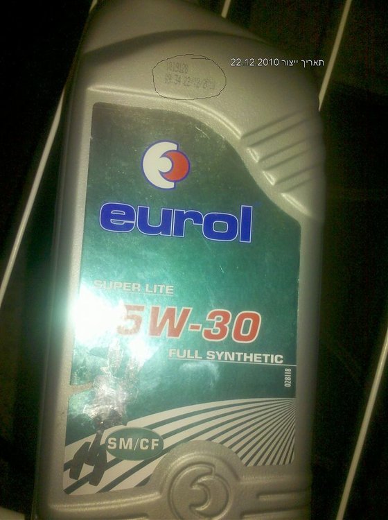

  2. שלום צביקה, השמן מיועד למיצובישי, ואפרט: לאחר 6 שנים של שימוש בLM 5W40 סינטטי באריזה הסגולה באופן משביע רצון (למעט חצי שנה של ניסיון מעבר לשמן חצי סינטטי 10W40 מהמוסך שלא צלח) מנסה כרגע לרדת עוד בצמיגות. ומהסיבות הנ"ל: 1.ע"מ להשיג חיסכון בדלק. 2.אופי הנסיעות שלי -רוב הנסיעות הן בפקקים ,נסיעה עירונית בעיקר 8 ק"מ לכל כיוון לעבודה+ נסיעות תוך עירוניות אחרות . 3.השמנים של היום איכותיים ובטוחים מספיק ע"מ להשתמש בצמיגות זו שמגובה ע"י היצרן לכל טווח הטמפרטורות(עוד בתקן המיושן API SG).השמן הוא שמן 5W30 סינטטי של חברה ידועה, סמיך יחסית לקטגוריה ועונה על תקני ACEA המחמירים בעיקר בנושא תוספים נוגדי שחיקה וכן תקני 502 505 של VW ו-229.3 של מרצדס כמו ב-LM. השתכנעתי שהוא יכול להתאים. 4.הרכב לא אוכל שמן(אומת ע"י פירוק הפלגים לאחר 45K שהיו יבשים ונקיים כמעט לחלוטין)-יש נזילה קטנה של שמן מפינת הראש בצד המפלג רק לאחר התנעה קרה ,כשהרכב מגיע לטמפרטורת עבודה, הנזילה נעצרת לחלוטין,אני מייחס זאת גם לירידת הצמיגות ולחץ השמן עם עליית הטמפרטורה-זה משהו שאבחן אותו בתקופה שלאחר החלפת השמן (לגבי נסיגה או התגברות-ואחליט להמשיך או להפסיק את השימוש בו ע"פ זה). 5. 5 ליטר זו הכמות שאני קונה תמיד, ומשתמש בהחלפה ב- 3.3 ליטר כמצוין בספר, אני שומר עוד כמות רזרבית לצורך מילוי בין הטיפולים עקב הנזילה שיש לי,כמו כן קיבלתי מחיר של מיכל 5 ליטר. מקווה שסקרנותך באה על סיפוקה. ניצן
  3. ניקנו השבוע 5 יחידות(כיוון שלא היתה אריזה של 5) כאלה לטיפול המתקרב. אין לי בעיה עם זה שהוא כמעט בן שנתיים,האריזות אטומות כמובן, שכן במדף בחנות ממוזגת,נקנה במחיר טוב.
  4. תקו SJ ומעלה נחשב עדיין "CURRENT" ולא "OBSOLIT" אני "קונה" את הציטוט של ולווליין. אם שמן יכול לשכב במנוע (עם כל המשמעות) בין שנה לשנתיים לשמני LL אז במיכל אטום ללא שימוש יוכל להחזיק הרבה יותר. כמובן שיש להתאים את תקן השמן למנוע ואפילו עדיף עבור מנועים ישנים להשתמש בתקן ישן(כיוון שישנה ירידה הדרגתית באחוז הZDDP בתקנים האחרונים ע"מ להאריך את אורך חיי הממיר הקטליטי וזה מה שעלול לפגוע במנועים ישנים (בעיקר כאלה שתוכננו לפני 1988
