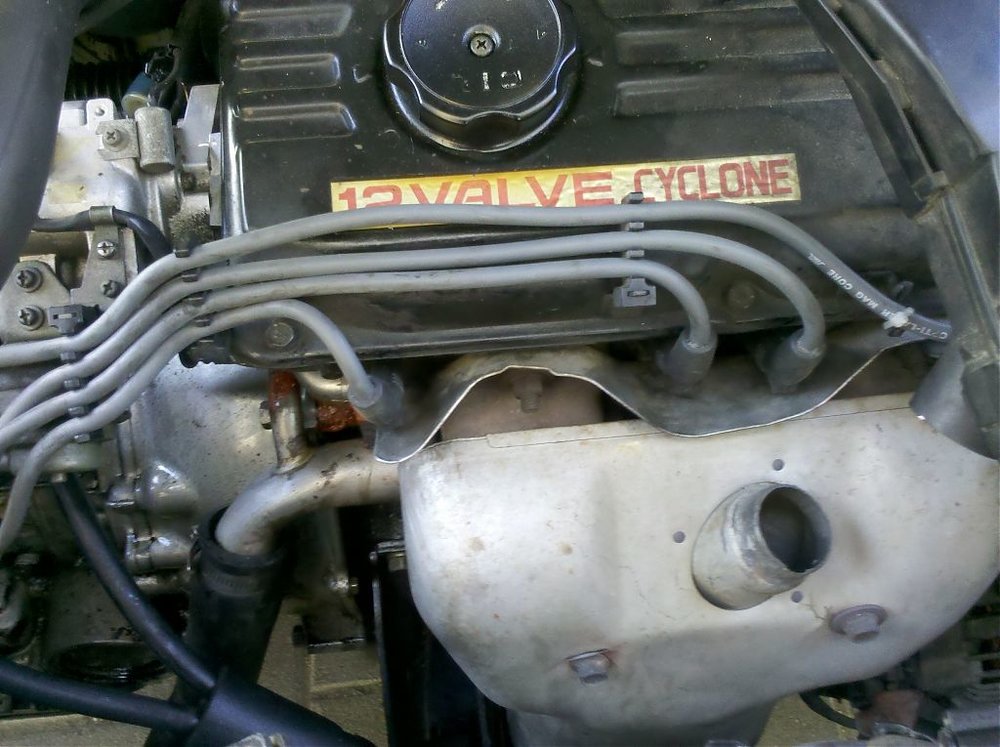

אז ככה-מעט רקע ועידכונים. רקע לפתיחת השירשור הרכב במשך תקופה ארוכה צורך בסביבות 8.5 ק"מ לליטר ,הצריכה הכי טובה לפני התחלת פעולות השיפור הגיע ל 8.64 ק"מ לליטר. פתחתי את השירשור כדי לשתף, להתיעץ, ולדווח על פעולות לשיפור הצריכה. עידכונים בחודש האחרון בוצעו מספר פעולות וכן שינויים בסיגנון והרגלי הנהיגה אך התוצאות הפתיעו אותי מאד. א.הוחלפו פלגים(על זה כבר דיווחתי) מה ששיפר במעט את הצריכה אך לא בצורה משמעותית. ב.הותקן שעון ואקום-"חסכן" על מנת שישמש ככלי עזר בסיגול הרגלי נהיגה חסכונית.(על זה דיווחתי בשירשור נפרד). ג.הוחלפו חוטי הצתה-שיפור משמעותי בצריכה ,לאחר בדיקות ראשוניות הצריכה הגיעה 8.96 ק"מ לליטר ובבדיקה שניה ל10.3 ק"מ לליטר עם עליה באחוז הנסיעה הבין עירונית. ד.היום לראשונה ראיתי את המספר 400 במד הק"מ טרם נדלקה לראשונה נורת הדלק (באזור 403) מאז שאני מחזיק ברכב לא ראיתי מספר אפילו קרוב לזה (תמיד זה היה בין 320 ל340 ק"מ). לאחר מילוי מיכל היום, אובחנה צריכה ממוצעת של 10.96 ק"מ לליטר, כאשר חצי מהק"מ בנסיעה בין עירונית (כולל נסיעה לי-ם) והחצי השני נסיעה עירונית בשעות עומס(פקקים). שיפור אדיר של סה"כ 27 אחוז בצריכת הדלק בקירוב שזה כמעט שליש גורם השיפור המשמעותי היה החלפת חוטי ההצתה הישנים,שההתנגדות שלהם נעה בין 6KOHM ל30KOHM (כאשר הכבל בעל ה30KOHM התנגדות היה לא יציב בהתנגדותו והראה שינוי של +- 10 KOHM ) לחוטי הצתה חדשים של בוש שהתנגדותם נעה בין 0.8KOHM ל 1.3KOHM. וכמו כן שיפור בהרגלי נהיגה.

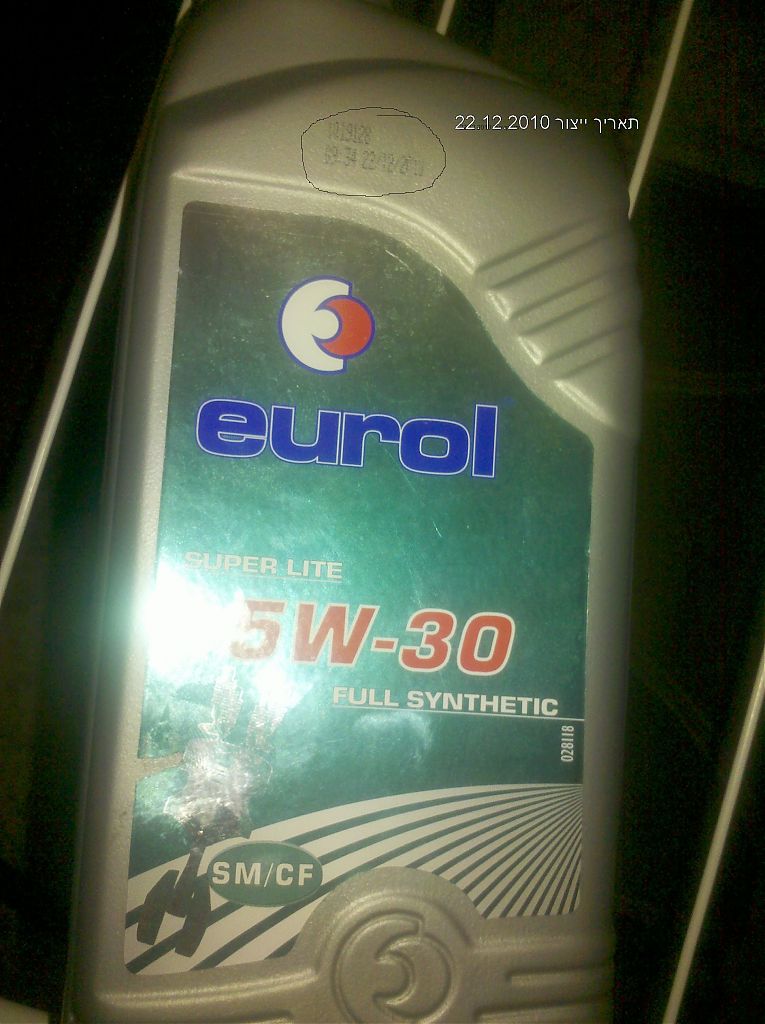

השמנים "קרובים" באיכויות למעט שני תקנים עם הבדלים משמעותיים יותר. בקסטרול זה ACEA A3/B4 במובייל A3/B3 בלבד במובייל תקן מרצדס 229.3 בקסטרול 229.5 ההבדלים בינהם די משמעותיים ע"פ אתר השוואת תיקני שמנים: http://sas-origin.onstreammedia.com/origin/lubrizol/EOACEA2009/RP/PC/index.html
את הכבלים כבר החלפתי... בנוסף בנדים פקקי גומי לצנרת צנרת מים דקה. ארגזי כלים (אחד ברכב 2 בבית),ספרי קרבורטורים,שמן חודר,ספריי מגעים,סיליקון,חבקי פלסטיק בגדלים שונים,מנורת מוסך,משאבות ידניות,משפכים,רב מודד,גריז דיאלקטרי.

כבר עניתי לך,תקרא שוב לאיתמר-העליתי לינק של המובייל עם הנתונים וקובץ PDF עם נתוני הקסטרול.
מובייל סופר הקסטרול יותר איכותי castrol-edge-0w-40-a3-b4.pdf
