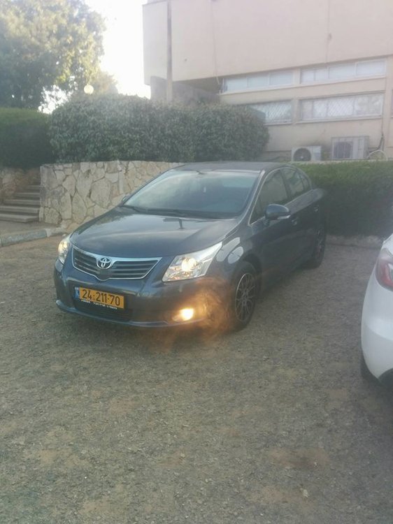

  5. היי.. יש לי רעידות קלות בהגה במהירויות של מעל 90/100 קמ"ש בערך... מדובר בטויוטה אוונסיס 2009. מרכב הרכב לא רועד באף מצב נהיגה, רק ההגה ובמצב שיוט. תהליכים שבוצעו ברכב: סט גאנטים חדשים לחלוטין מסוג "מגנזיום" במידה המתאימה (הרעידות התקיימו גם בגלגל "רגיל"). סט של צמיגי מישלין חדשים לחלוטין בעלי קוד מהירות תואם לרכב. איזון גלגלים מקצועי. כיוון פרונט + סרן קדמי. צלחות חדשות. הסתכלות כללית ע"י בעל מקצוע כשהרכב על הליפט, לא נמצאו דברים לא תקינים/פגומים. איך אני יכול לפתור את זה?
