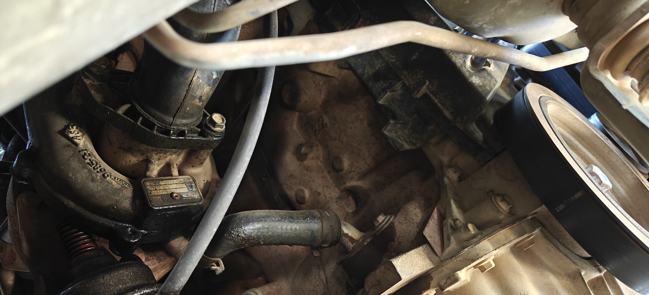

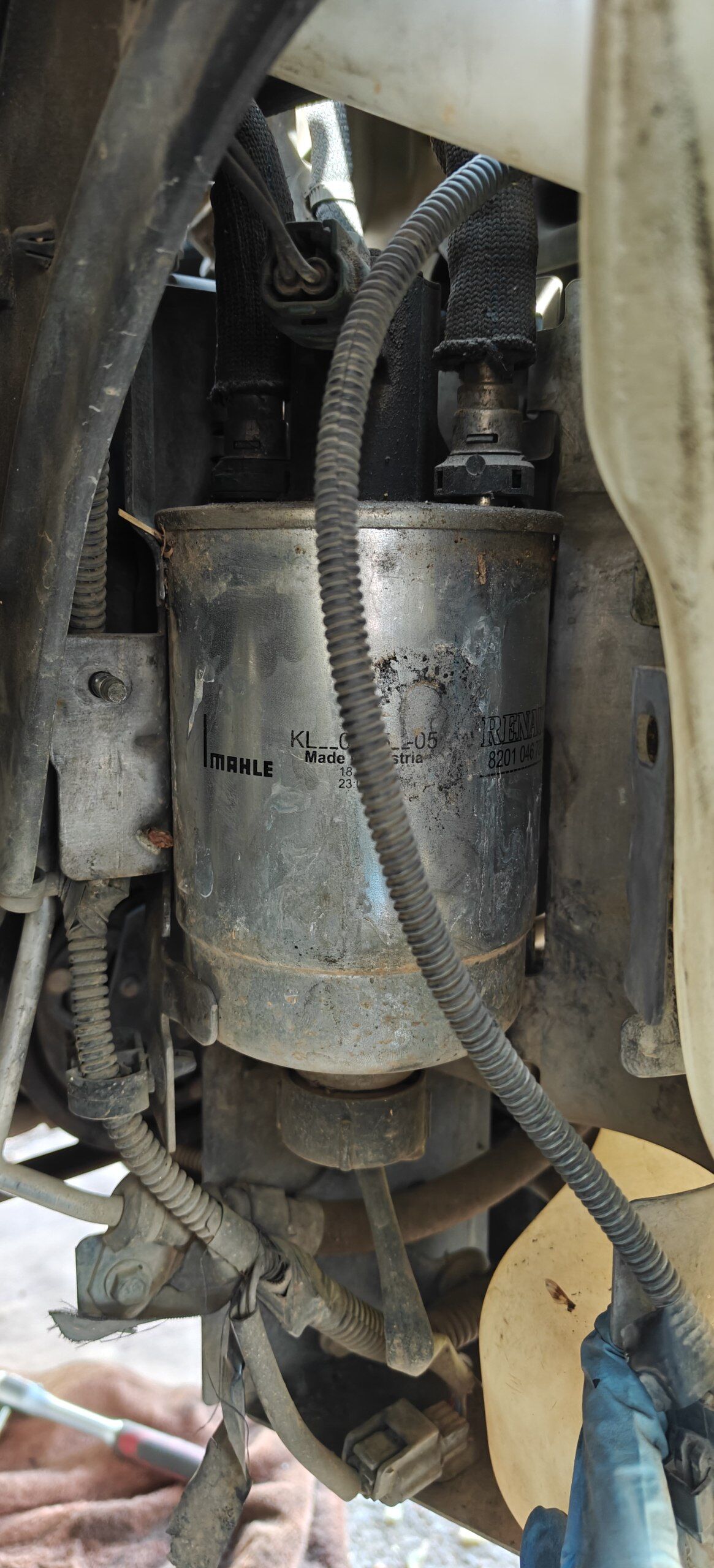

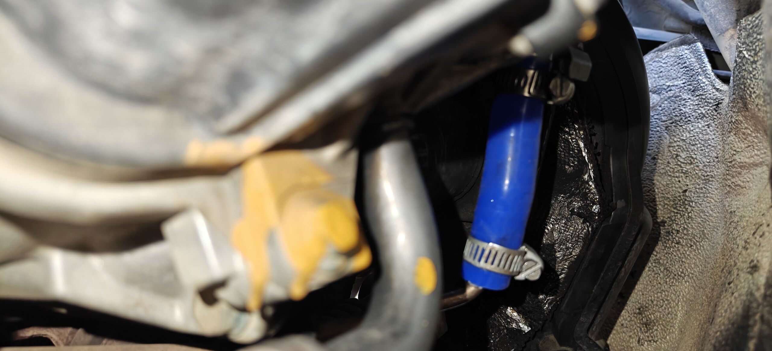

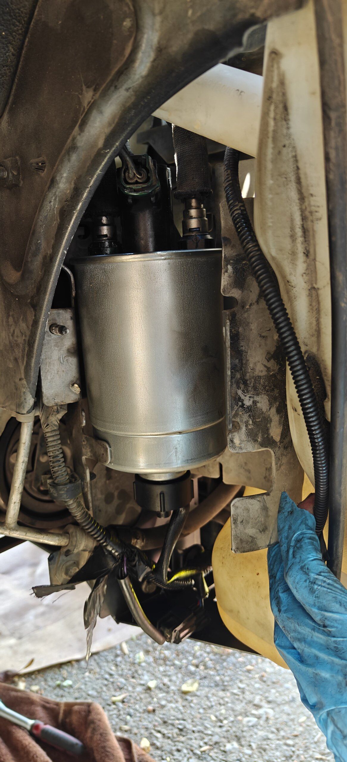

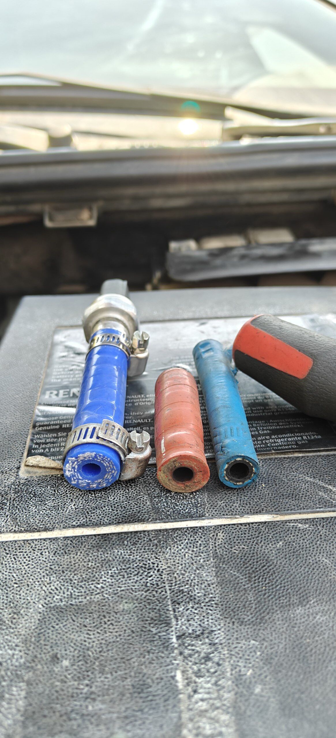

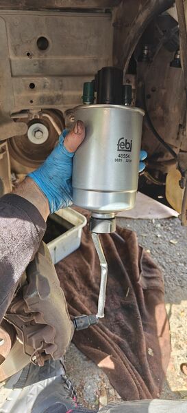

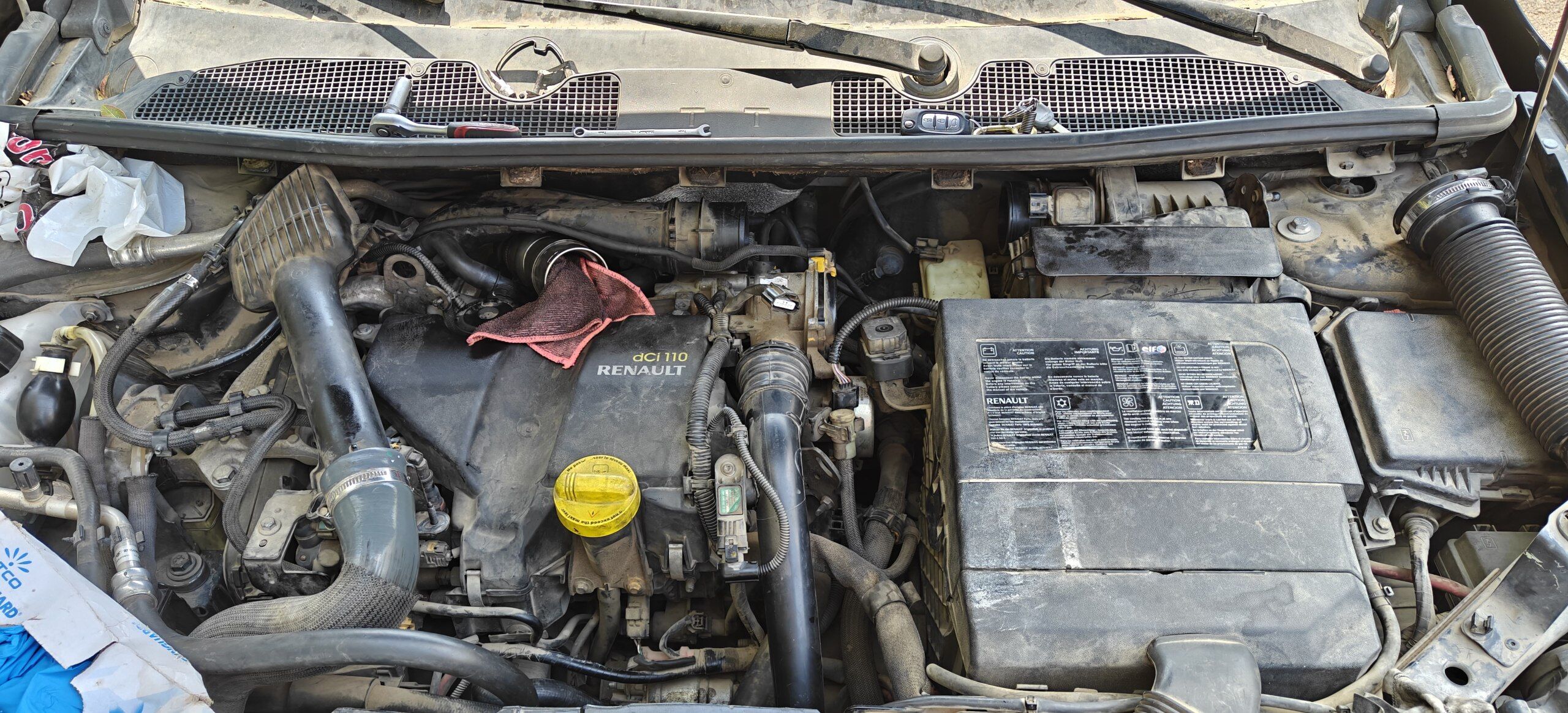

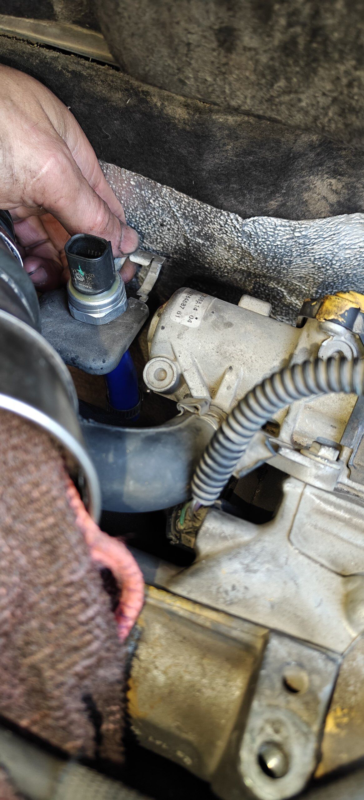

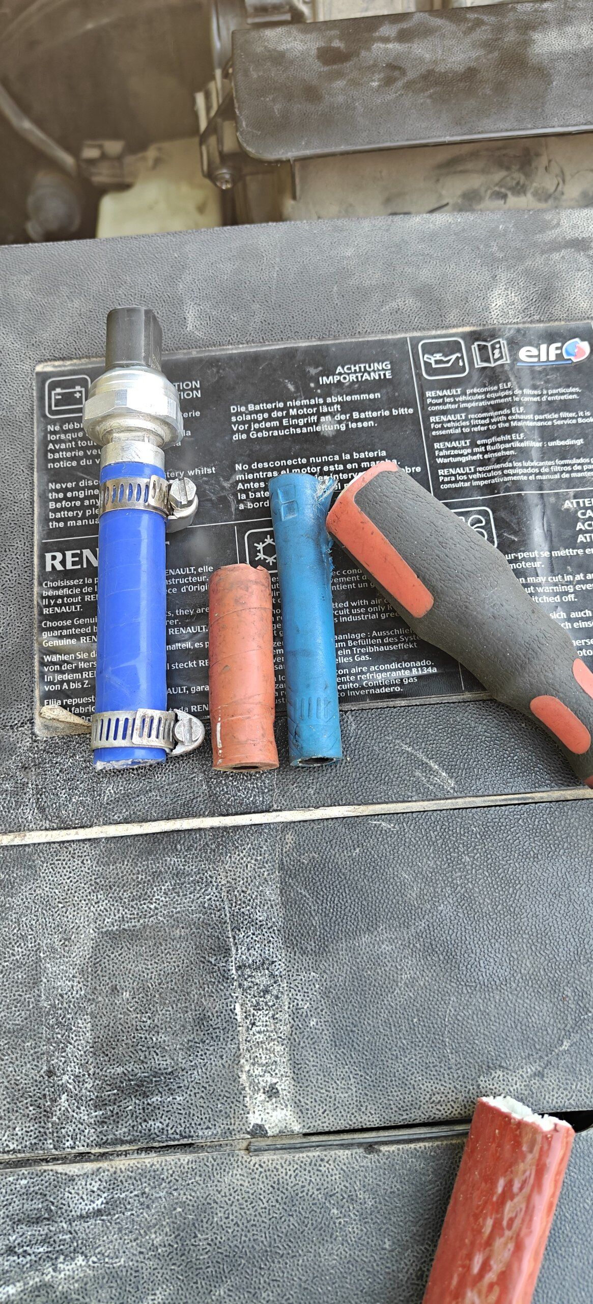

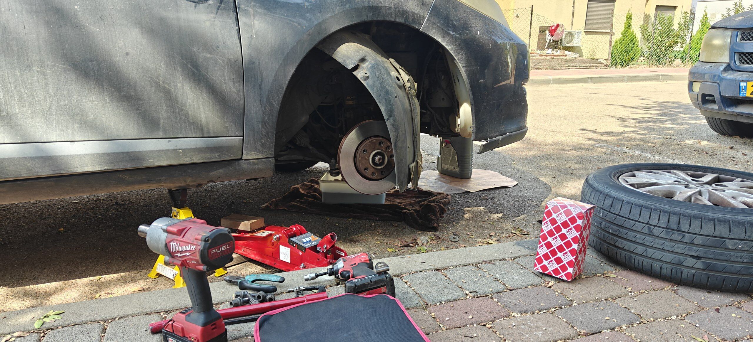

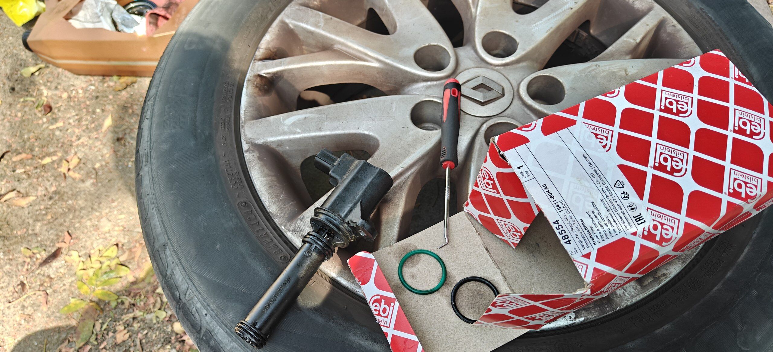

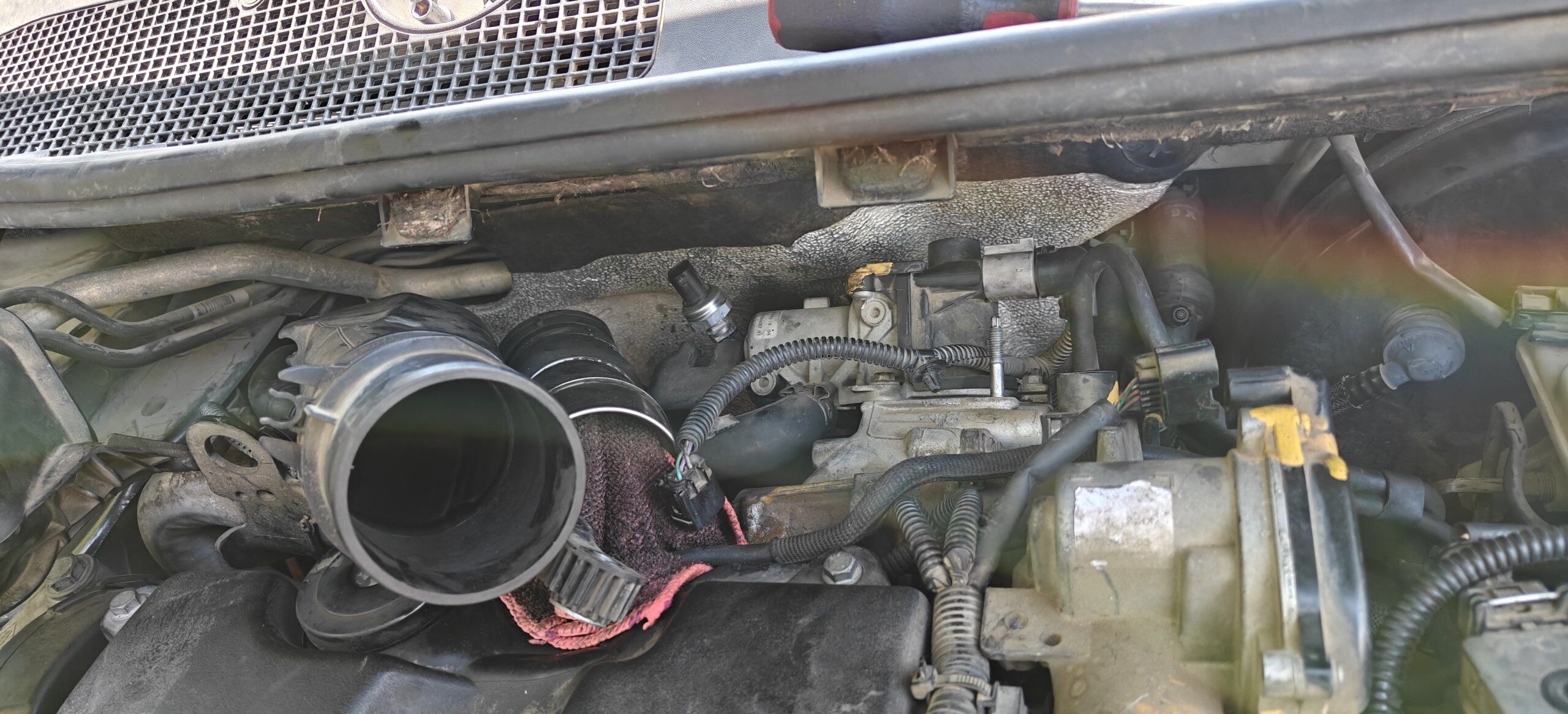

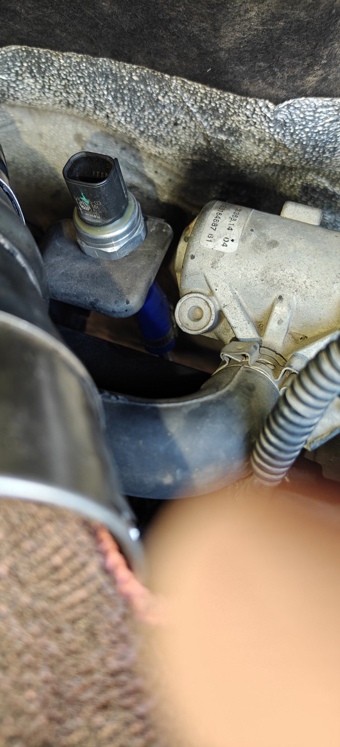

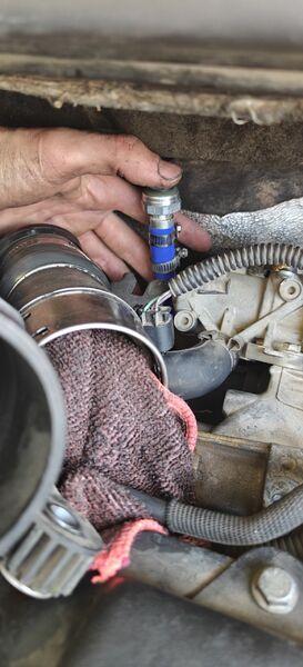

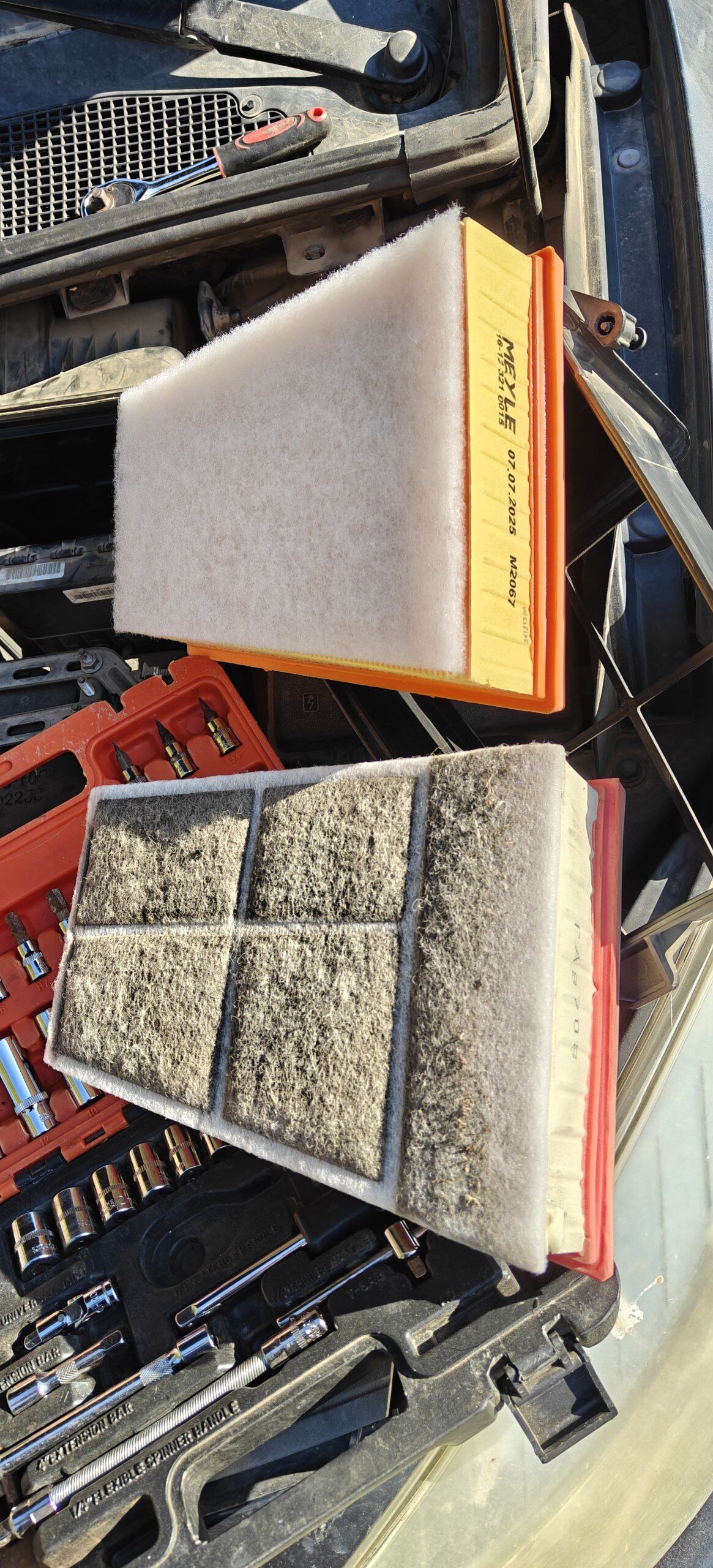

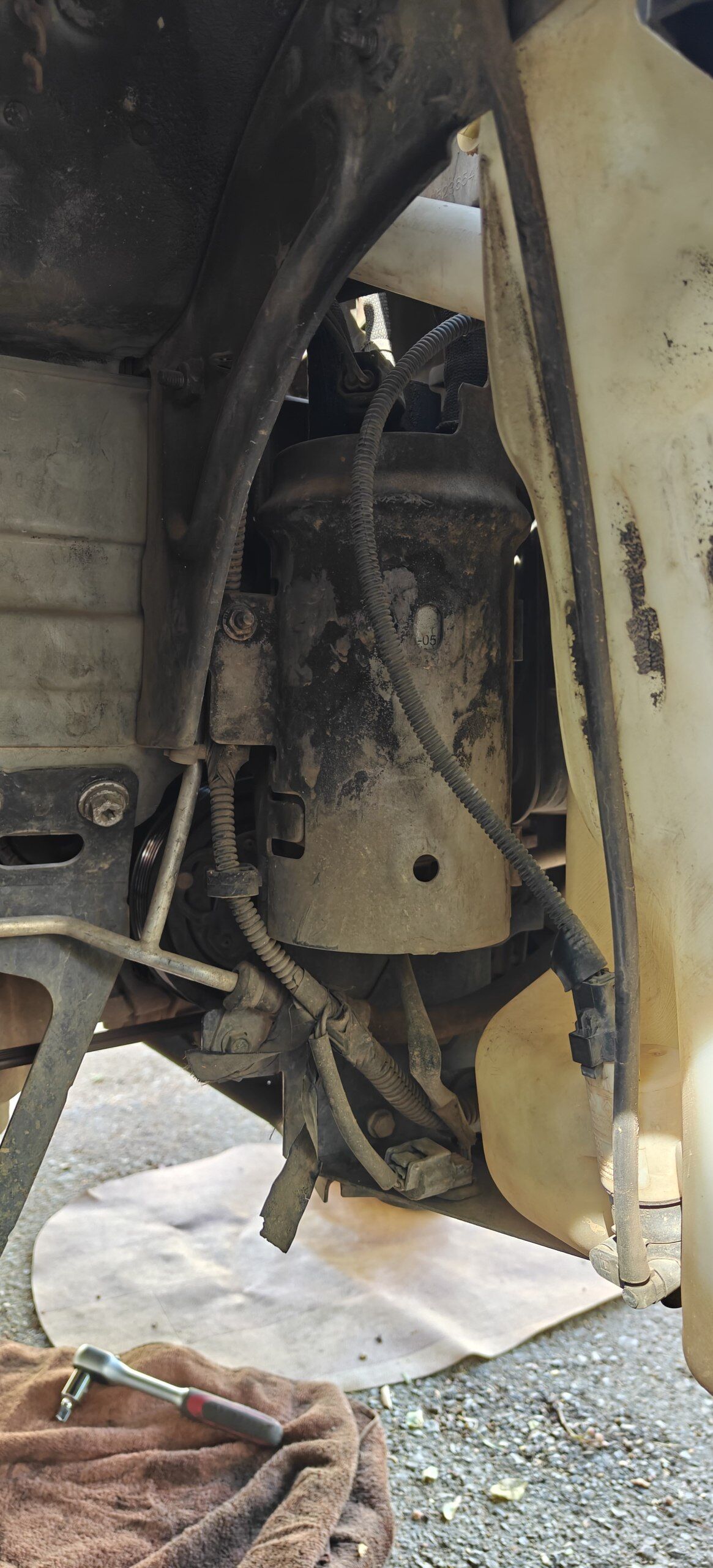

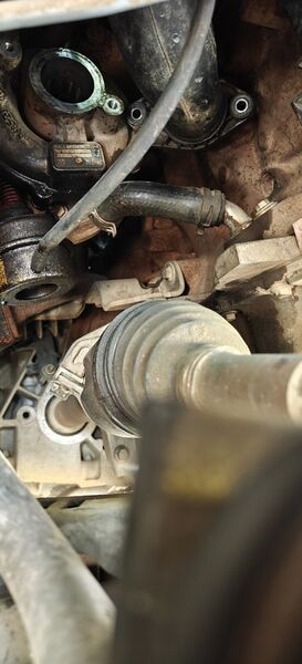

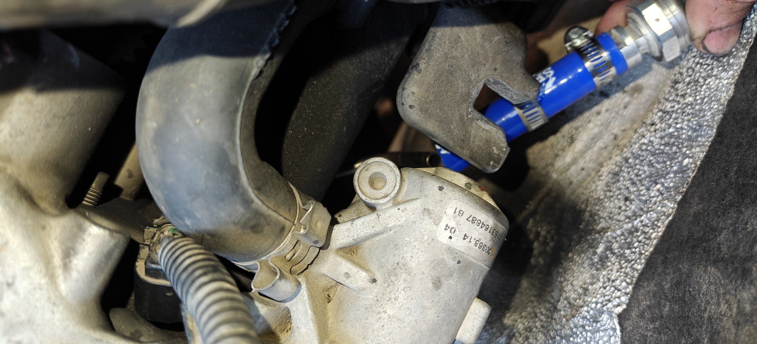

חוזר לעדכן: שהחלפתי את הצינור הזמני בצינור שהגיע מעליאקספרס- הפעם נאלצתי לבצע את הפירוק כמו שאמורים לבצע אותו.. תמונות מפורטות מהתהליך מצורפות כאן. ראשית, עבר בערך חודש וכ1200 ק"מ מההתקנה של הצינור הזמני (בפתרון השרשור ). הצינור מעליאקספרס הגיע די מהר, אבל חיכיתי לשלב את זה עם טיפול שמנים ופילטרים שגם ככה אני צריך לעשות, בשביל שתהיה לי גישה נוחה הפעם מכיוון שאני גם ככה מפרק גלגל נוסע לצורך החלפת פילטר סולר - וטוב שעשיתי כך.. ( תמונות מהטיפול מצורפות בסוף למעוניינים). אז בתור התחלה מכיוון שאני עצלן, ניסיתי ללכת באותה דרך של פירוק מינימלי כפי שעשיתי בהחלפה של הצינור הזמני בפתרון. ככה נראה הפירוק ה"מינימלי" שאיתו הצלחתי פעם קודמת: אבל מהר מאוד גיליתי שהצינור הזמני שהתקנתי, מסרב לצאת, גם אחרי ששחררתי את הבאנדים, לא משנה איזה כוחות אני מפעיל עליו.. והבנתי שאני לא אסתדר עם גישה כזו מוגבלת. לכן המשכתי לפרק את הצינור שהולך לטורבו בשביל לקבל גישה נורמלית לעבודה הזו.. בשביל לפרק את הצינור מהטורבו, יש צורך ראשית לפרק גלגל נוסע ורתמת בוץ בשביל לקבל גישה לטורבו( אני בכל מקרה עשיתי את זה בשביל להחליף את הפילטר סולר ) : ככה הצינור יושב על הטורבו, עם שני ברגי 10: וכך זה נראה כשהוא מפורק מהטורבו: (כן הטורבו קצת נוזל, אבל לא קטסטרופה מאז פעם אחרונה שביקרתי פה ויחסית לקילומטר..). אחרי שמפרקים אותו מהטורבו, יש לפרק עוד אום 10 אחד למעלה שמקבע אותו + לשחרר את הצינור של שסתום הPCV ועוד כמה קונקטורים וקליפסים בדרך, זה נראה ככה מלמעלה: כשהוא משוחרר לגמרי, ניתן להסיט אותו לצד ולקבל גישה סבירה לעבודה. את הצינור הזמני נאלצתי לחתוך חלקית עם יפני בשביל לשחרר.. הוא ממש התנגד בכוח, אין מצב שהייתי מצליח עם גישה חלקית כפי שהייתה כשהתקנתי אותו לראשונה, הוא התקשה מהחום, אבל היה ללא סימני בלאי. פה אני מרכיב את הצינור החדש מעליאקספרס במקום הצינור הזמני: לשם השוואה: הצינור החדש מעליאקספרס משמאל, המקורי האדום שהתבקע באמצע, והזמני ששמתי מימין. למטה רואים את השרוול העמיד בחום שבסוף החלטתי לא להשתמש בו. יש לחיישן שיושב בתוך הצינור אבטחה כזו שמקבעת אותו למקום שלו. כמו כן יש לו שני מצבים שניתן להרכיב אותו מכיוון שיש לו מסילה מלבנית( אפשר להרכיב אותו בשני מצבים ב180 מעלות) - כדאי לשים לב איך הולך הכיוון של הקונקטור מהצמה לפני שמרכיבים אותו(הקליפס מתלבש מצד שמאל של החיישן-אז כדאי להרכיב אותו בהתאם). כדאי גם למקם את הבאנדים שהראש נעילה שלהם יהיה יותר קרוב לקיר האש, בשביל גישה יותר נוחה לסגירה ופתיחה עתידית במידה ויהיה צורך. זה הכל בגדול, ופה אני מצרף כמה תמונות מהטיפול עצמו: פילטר סולר, מתברר שהבעלים הקודם גם השקיע בחלקים- יפה. חדש: פילטר שמן ( התמונה היחידה שצילמתי מבפנים..): פילטר אוויר: הפעם אפילו הזמנתי מCARS245 את השייבות של בורג ריקון השמן,משהו שבד"כ נשכח: טיפול הבא אחרי ה300 אלף.
