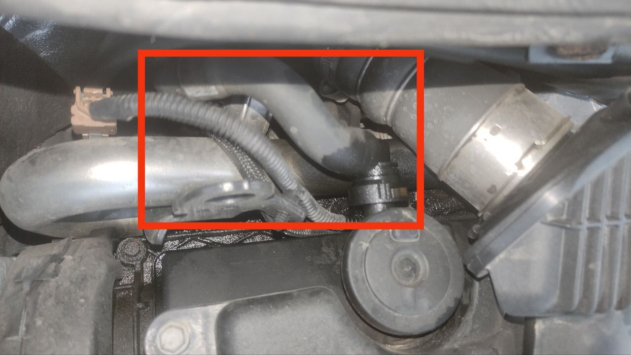

  7. תודה רבה! שאלת המשך למבינים: אני מתקשה לאתר את הצינור הספיציפי הזה להזמנה (אין עליו מקט- דיברתי עם המחסן חלפים הרשמי- אין בארץ, והוא נתן לי מקט שעושה רושם שלא קשור לצינור הזה- 8200421505 מחיפוש המקט הגעתי לכל מיני תוצאות של צינורות אחרים ברשת(חלקם לא קשורים בכלל- צינורות פילטר אוויר), חלקם קרובים יותר- אבל שום דבר לא בדיוק בצורה של הצינור שלי. בעצמי מצאתי איזה מקט אחר אחרי חפירות: 8200880013 זה כבר נראה יותר קרוב בצורה- אבל גם לא *בדיוק * כמו הצינור אצלי, וגם מופיע בכל מיני גרסאות שונות בהגדרה שלו בתוצאות שלא בהכרח תואם. אז אני לא בטוח איך להתקדם עם זה- לא מצאתי את זה ב Partsouq, חיפשתי בגוגל בשלל וורסיות של "fluence crank breather / PCV hose" וכו', וגם נכנסתי לכל המקטים שמצאתי בשביל לנסות לאתר את זה. בקיצור הרבה יותר מדי זמן נשרף בשביל לאתר את הצינור הזה. כל טיפ בנושא יתקבל בברכה

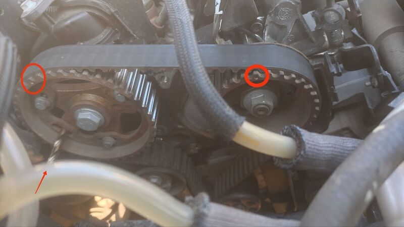

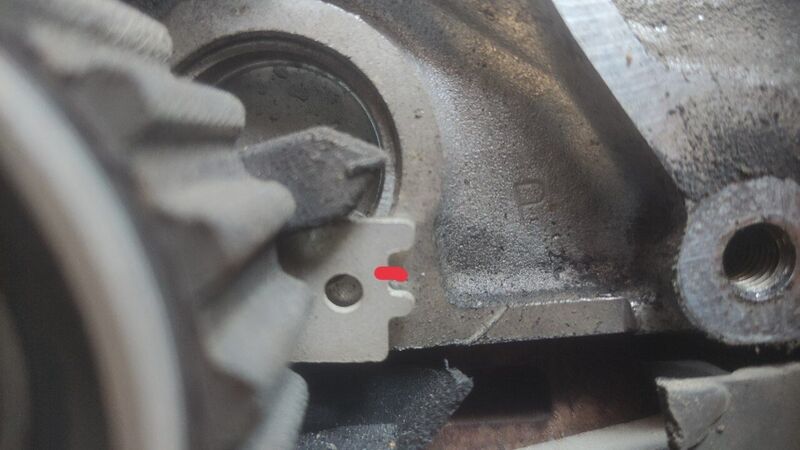

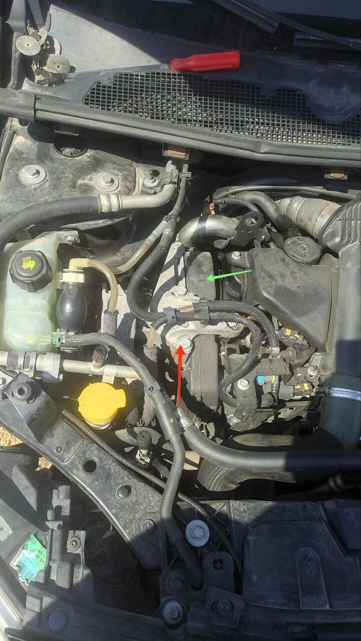

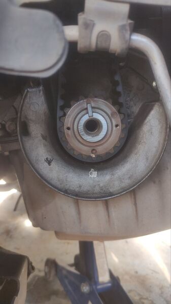

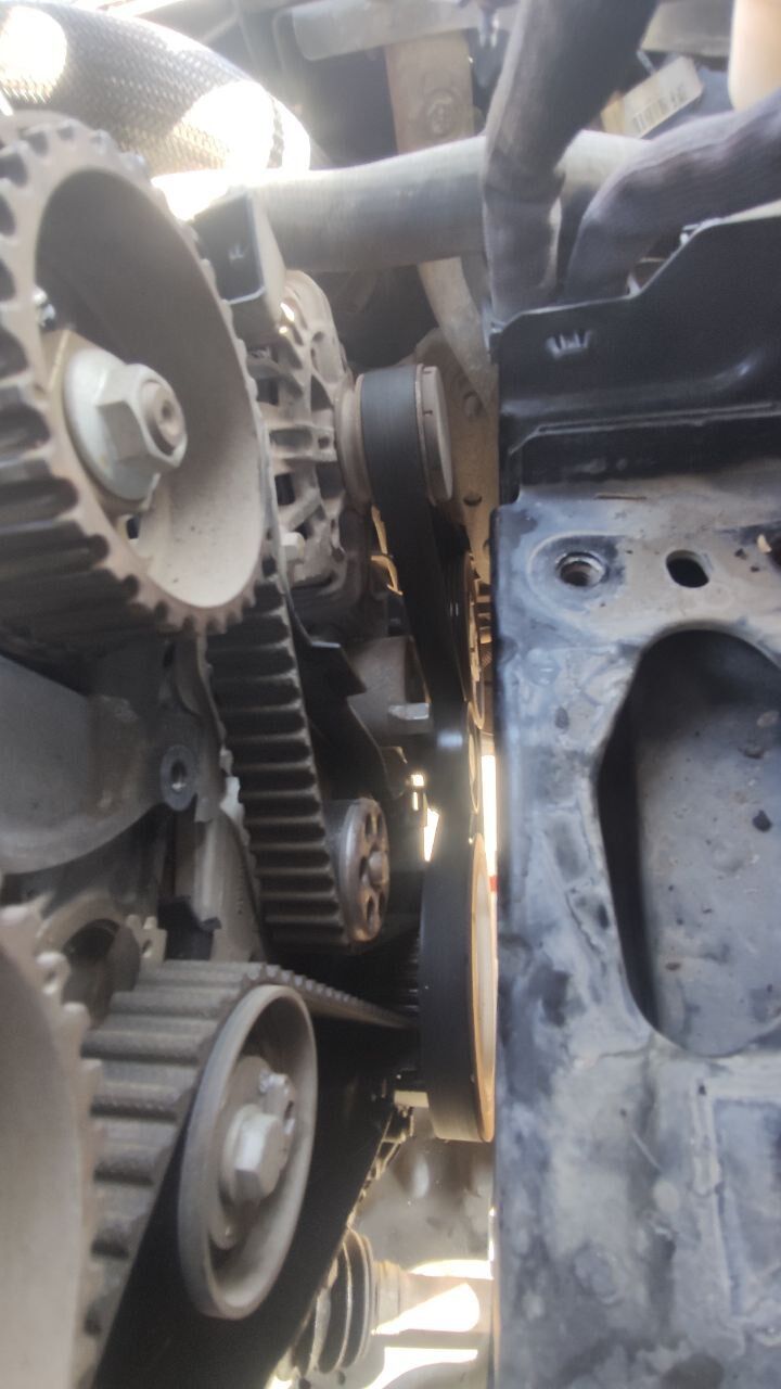

  9. עדכון: האוטו אחרי טיימינג וטיפול שמנים, פעם ראשונה על הרכב הזה- לפני שניגשתי לביצוע- עברתי על הספר הנ"ל בהודעות הקודמות, וראיתי כמה סרטונים שונים ביוטיוב בנושא. החלטתי לא להחליף את משאבת המים(אעשה זאת בהמשך במידת הצורך). הנה התמצית עם דגשים עיקריים למי שזה מעניין אותו: מיקמתי את הרכב על שני בוקים, והשתמשתי בג'ק הידראולי לתמיכה במנוע(עם חתיכת עץ בין הג'ק למנוע עצמו)כשפירקתי את תושבות המנוע(עליונה ליד הטיימינג ותחתונה)- צריך להסיר מגן בוץ תחתון קודם. במהלך העבודה יש צורך לשנות את גובה הג'ק התומך במנוע בשביל גישה לפירוק והרכבה של החלקים השונים ולכן כדאי למקם אותו בצורה נוחה מראש. צריך להגיע למכסה טיימינג(חץ ירוק), לפני זה צריך לפרק את תושבת המנוע העליונה(חץ אדום), בשביל זה יש להזיז הצידה לפני את הצינורות שיושבים עליה שלא יפריעו,לנתק קו דלק. לא תיעדתי את הפירוק של התושבת מנוע העליונה והכיסויים, תושבת המתכת של הטיימינג שנמצאת מתחת לכיסוי פלסטיק(שיש לפרק בשביל לשלוף את הרצועה) היא קצת טריקית מבחינת גישה- שם יהיה צורך לשחק עם הג'ק שתומך במנוע בשביל להגיע לכל הברגים שלה- איזור העבודה שם צפוף ויש צורך ברצ'ט רבע קומפקטי בשביל להצליח לפתוח את כל הברגים בגלל הצפיפות. (זה אחרי שהתושבת פורקה). כמו כן יש צורך להסיר את רצועת האביזרים. בנוסף צריך גם להגיע לפולי מנוע בשביל למקם את המנוע בתזמון, לצורך כך צריך להסיר גלגל נוסע ומגן בוץ צד. הסימון טיימינג התחתון הוא הקו שאמור להיות כלפי מעלה. בקראנק יש מתחת לסטרטר פקק(שאי אפשר לראות בעין-רק למשש ולצלם עם טלפון) שפותחים עם אינברס טורקס: בגדול יש למנוע קיט נעילת טיימינג שמורכב מפין לקאמשפט ופין לקראנק, והוא לא יקר בהזמנה מחו"ל, אבל היות ולא מצאתי את הקיט בארץ במחיר סביר(או בכלל) ולא רציתי לחכות עד שהקיט יגיע- עשיתי קצת מחקר והבנתי שאפשר לאלתר את זה. בסרטון הזה איזה בחור רוסי נותן את המידות של הפין נעילת קראנק. חבר עם מחרטה עזר לי לאלתר משהו דומה שהיה מספיק טוב בשביל לעשות את העבודה: בפולי קאמשפט יש מקום אחד לנעילה כשהמנוע בתזמון: השתמשתי במקדח 7.5 בשביל הנעילה שלו(מסומן בחץ האדום): כשהמנוע בתזמון- הסימונים על הפולים מסתדרים כך(מוקפים באדום) יש 19 מגרעות על הרצועה מהסימון שעל הפולי משאבת דלק עד לסימון שעל הפולי קאמשפט(בתמונה הרצועה הישנה - על החדשה יש נקודות סימון בדיוק בשביל זה). את המותחן רצועה החדש מרכיבים אחרי שממקמים את הרצועה החדשה, יש צורך לשחרר מעט(לא להוציא) את שלושת הברגים של הפולי קאמשפט לפני הסגירה של המותחן לצורך המתיחה). צריך לכוון את המותחן שהחץ יהיה באמצע היכן שהסימון האדום,ואז לסגור אותו במצב הזה(בתמונה הישן לפני הפירוק): אחרי שרצועה החדשה והמותחן במקום, כמובן יש לסובב את המנוע ידנית שני סיבובים לוודא שהכל תקין. ובסוף להרכיב הכל חזרה בסדר הפוך. שמן+פילטר חוץ מזה , מקור הנזילה בחלק העליון של המנוע: צינור נשם PCV מקורי מ2012.. ביררתי ואין להשיג כרגע את הצינור הזה בארץ, אז אלתרתי משהו זמני עד שאניח ידי על צינור מקורי.

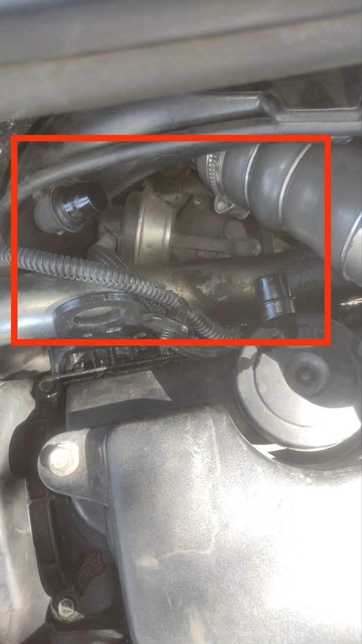

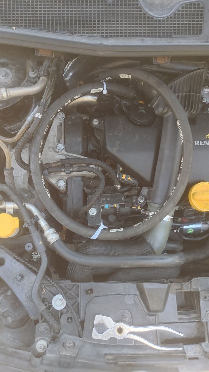

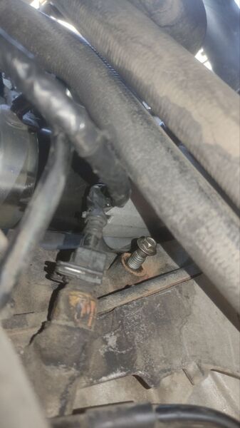

  15. הצינור שהמחבר פלסטיק עם הקליפס יושב עליו - מתחבר לניפל לבן- שהולך לתוך המנוע. אין גישה לראות את ההמשך של הניפל - הוא מוסתר על ידי המתכת של המנוע, אבל ביד מרגישים שהוא לא מקובע , אפשר להזיז אותו- כלומר יכול להיות שההמשך שלו זה צינור אחר שנכנס למנוע. אני לא מכיר את הדגם ולא יודע איך זה אמור להיות. זה גם מה שאני חושב, המזגן עובד

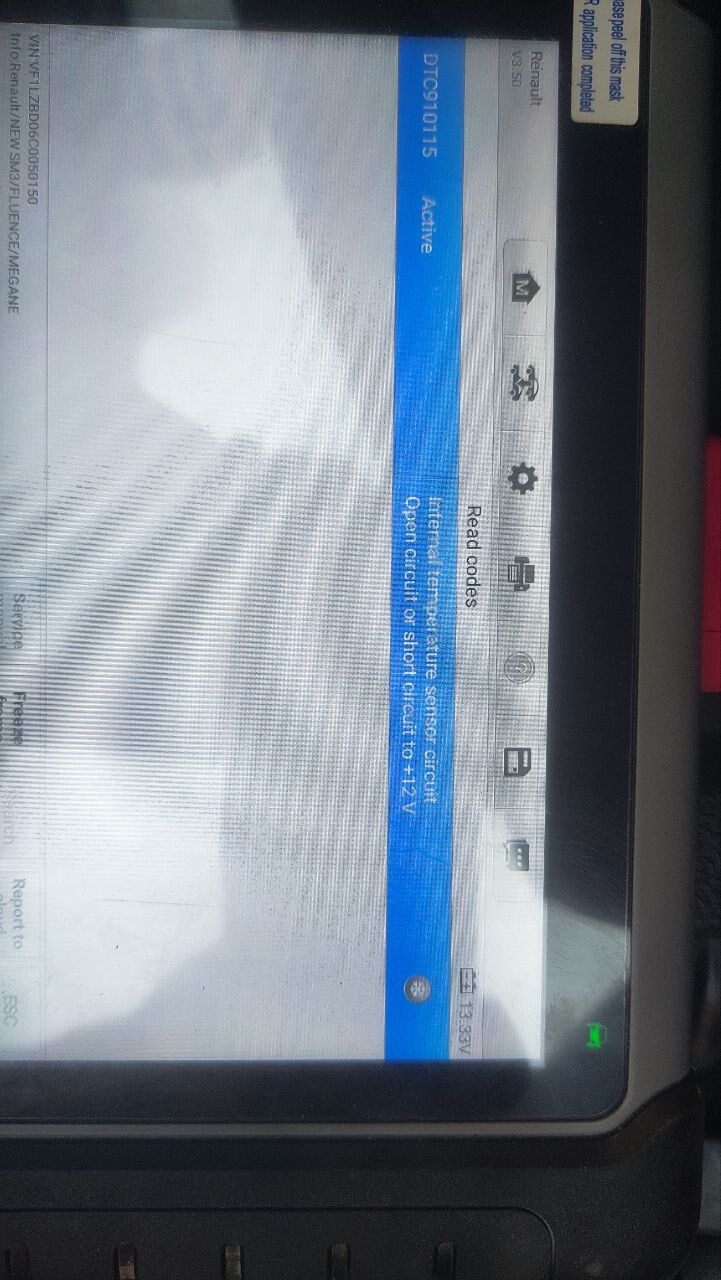

  16. היי חברים, אני לפני קנייה של פלואנס פריבילג' דיזל ידנית 2013 237 אלף קילומטר, יד 01 - יד שנייה במשפחה. יש לי רקע טכני- בדקתי את הרכב מכל הכיוונים, הרכב שמור מאוד לשנתון ולקילומטר לעומת נבלות אחרות שבדקתי בימים האחרונים עם ברגים קודחים,נזילות ואזיקונים,ורעש מנוע כאילו השרשרת טיימינג מנסרת משהו בפנים, תקלות דולקות מפה ועד אינסוף.. וכבר הייתי בשלבי סגירה עם המוכר. המנוע נשמע מעולה, למעט שפשפוף קטן בצד, צמיגים קצת יבשים מקדימה 2020, וטיפה נזילה/הזעה קטנה וסבירה לשנתון במנוע מלמעלה כנראה באחד הצינורות הכל נראה תקין. התחברתי לרכב עם OUTEL ואין שום דבר למעט תקלות עבר: ותקלה אחת פעילה שלא מדליקה התראה בלוח שעונים של וולטז' של חיישן מע' קירור אוויר(הכל עובד - הרכב עבר החלפה של יחידה פנימית-יש קבלה). כמו כן הרכב עבר קלאץ' לפני חצי שנה, צלחות רפידות חדשות, והכל נראה מעולה. עשינו נסיעת מבחן, נוסע מעולה, אבל ממש בסוף הנסיעה נעלמה הדוושת קלאץ' - האוטו לא נוסע. בדקנו וראיתי שהצינור של הקלאץ' פשוט התנתק מהמחבר פלסטיק שלו עם הקליפס מתכת ונשפך נוזל שם. חיברתי את הצינור חזרה, אבל היה צורך לנקז אוויר ולא מצאנו באותו רגע איך מבצעים את הפרוצדורה, הכל שם די צפוף וצריך להכיר את הדגם. בקיצור הרכב נגרר למוסך, והעניין סודר- אוויר נוקז,הוסיפו שמן וטוענים שמחבר של הצינור לא יוצא יותר גם כשמפעילים הרבה כוח- כנראה שלא היה סגור טוב, או שמישהו נגע בו בבדיקה לפני. עכשיו השאלה שלי היא כזו- האם מישהו נתקל בתופעה כזו שצינור נוזל קלאץ' מתנתק בנסיעה,מה יכול להיות הגורם לכך, והאם יש עוד משהו שאני צריך לבדוק, כי אני כן מתכנן לרכוש את הרכב הזה. (** זה הדגם עם המפתחות כרטיס, וכפתור הנעה - שאני ממש לא אוהב מבחינת פוטנציאל תקלות בעתיד - אם יש למישהו מה לומר בנושא הזה אשמח גם לשמוע) תודה מראש!
