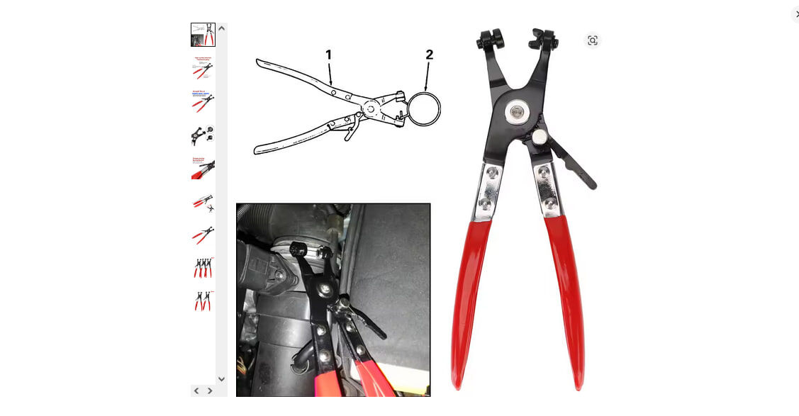

  23. יש רכבים שבהם הבאנדים של צנרת הקירור זה עינוי ממש לפתוח מבחינת גישה עם פלייר פטנט רגיל ( אפשרי אבל קשוח מאוד, מנסיון ברכב צרפתי.. ). פלייר יעודי לבאנדים הוא כלי זול ומומלץ לדברים האלה שממש מקל על החיים- דוגמא מאליאקספרס שאישית הזמנתי לעצמי אחרי חוויה אחת כנ"ל ברכב שלי: https://he.aliexpress.com/item/1005006213274573.html?invitationCode=UEVyQ1U3R3NCVmlaU0VCS0xUSk93ci83UEpSYUF5ajI4dG1uaVU5N3VDd2pmdlBzNkVmWTlBPT0&srcSns=sns_Copy&spreadType=socialShare&social_params=6000357813386&bizType=ProductDetail&spreadCode=UEVyQ1U3R3NCVmlaU0VCS0xUSk93ci83UEpSYUF5ajI4dG1uaVU5N3VDd2pmdlBzNkVmWTlBPT0&aff_fcid=90a0aa7c1e6642bb92b1785118134743-1760273459789-07511-_c2QgOgGx&tt=MG&aff_fsk=_c2QgOgGx&aff_platform=default&sk=_c2QgOgGx&aff_trace_key=90a0aa7c1e6642bb92b1785118134743-1760273459789-07511-_c2QgOgGx&shareId=6000357813386&businessType=ProductDetail&platform=AE&terminal_id=0ac9aaf359ec46cfad3ae9445bfdb5e5&afSmartRedirect=y&gatewayAdapt=glo2isr
