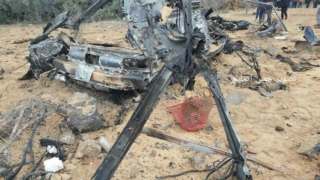

לפני כשבוע כוח מיוחד של צה"ל נכנס לרצועת עזה והתגלה. במקום התפתחו חילופי אש בינו לבין אנשי הזרוע הצבאית של חמאס. קצין צה"ל, סא"ל מ', נהרג, וקצין נוסף נפצע. שבעה פלסטינים, בהם מג"ד מזרח חאן יונס בזרוע הצבאית של הארגון ופעיל בזרוע הבאית של ועדות ההתנגדות העממית, נהרגו. שבעה פלסטינים נוספים נפצעו בתקרית. הכוח המיוחד, התנייד ברכב מסויים שלאחר ההתקלות הופצץ מן האוויר על ידי חיה"א למניעת תפיסת האמל"ח. ניתן לראות בצילומים של החמאס את שרידי הרכב. סתם מתוך עניין, מי מצליח לזהות באיזה רכב השתמשה יחידת העילית הצה"לית? לי נראה לפחות לפי החישוקים שמדובר בפולקסווגן טרנספורטר. מה דעת המומחים בפורום? [video=youtube_share;CVd0MdecKCU]
