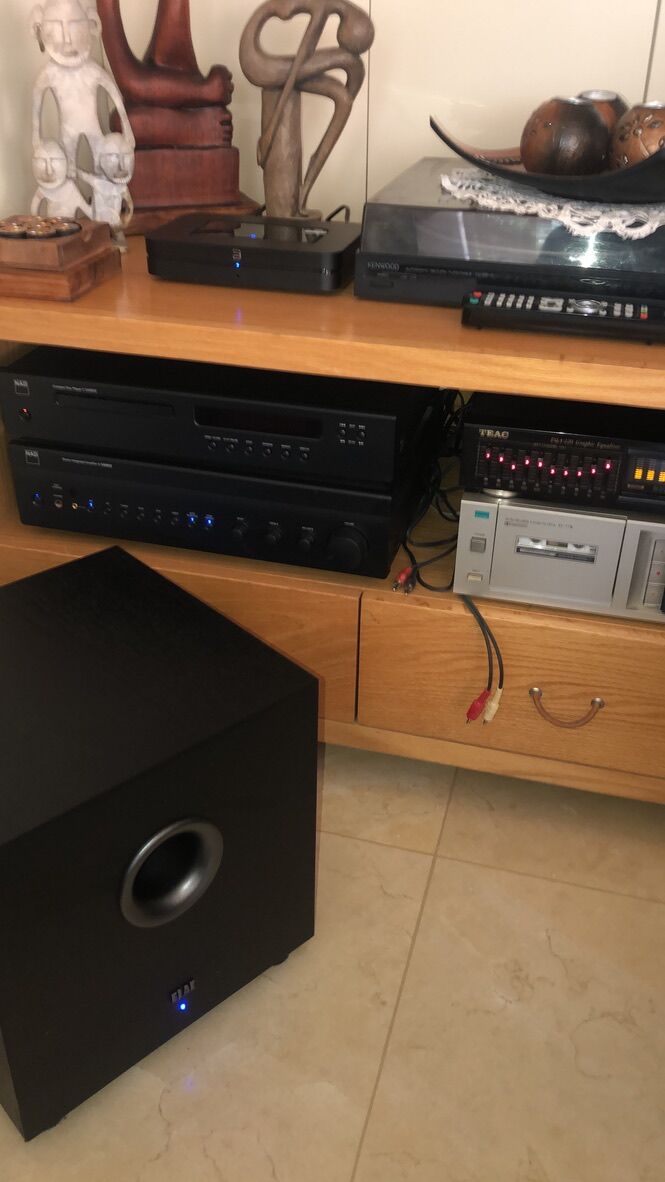

הטיונר עובד מצויין, משמיע ברמקולים בכל האפשרויות , 2- 4 עם או בלי surround . כל מקור חיצוני אנלוגי או דיגיטלי - יוק

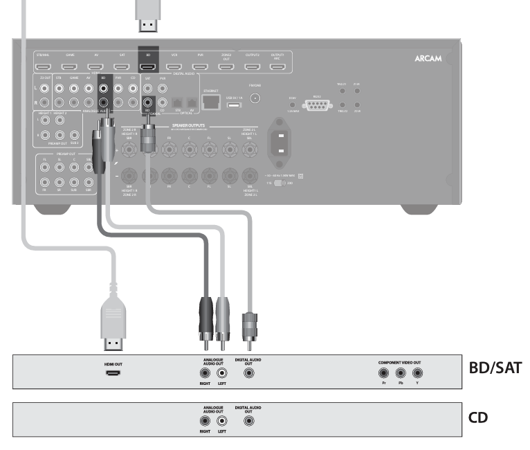

הסטרימר תקין ועובד כשורה. מתחבר לכל מערכת אחרת, ללא כל בעיה, כל סוגי היציאות . הרסיבר גם לא מעביר כניסה של cd שמחובר אליו , לכן החשד הוא בו. משהו בתכנות שלו השתבש באחת מהפסקות החשמל. ואני עדיין מתקשה לפענח איך לתכנת חזרה, בינתיים ביצעתי factory reset אבל לא עזר. מאוחר יותר אנסה לחבר מסך הטלויזיה על מנת לראות את תפריט הסטאפ. חשד שלי שטכנאי שחיבר סטימר של יס שינה משהו ומאז החבר שלי ״אבוד״ . גם לא מצליח למצוא מי השרות של ארקם היום, מוצא רק משווקים. המותג ידוע כ high end והמחירים ככל הנראה בהתאם. לכן אני מקווה שיש גם יבואן (אבא ואמא, או כל קומבינציה אחרת 🙂)
מעניין. נתחיל ה factory reset נראה איך יתפתח. הבעיה עם הטלויזיה שבשירשור ששלחת דומה ככל הנראה , משהו בבחירת כניסה/יציאה משתבש . ננסה, יש לי יציאות אופטיות בסטרימר וכניסות אופטיות ברסיבר. אבך צריך להגדיר לרסיבר מאיפה לקחת את האות.
אני לפני הבירה והפיצוחים, כרגע מיים מוגזים 😜 הסטרימר זה bluesound node , נשלט יפה מאד מאפליקציית הטלפון. אין בעייה בהגדרות, הן בסיסיות ביותר. אצלי מחובר למגבר nad לכניסת mp ופועל מעולה. (כפי שרואים, גם טייפ קסטות עדיין חי) ברסיבר אין כניסת mp , יש אנלוגיות ויש hdmi ואני שובר את הראש איך להגדיר באיזו כניסה זה אמור לבחור. בכל מקרה לסטרימר יש גם יציאת hdmi וגם זה לא מזוהה. הינחתי שהרסיבר מקונפג לקרוא או מאנלוגי או מ hdmiולכן אחד מהם היה אמור לעבוד. נאדה !
פונה לעזרת ידעני הפורום. רסיבר ותיק arcam avr 390 של חבר פעל כשורה עד לפני תקופה. היום ביקשנו לחבר סטרימר על מנת להנות מרדיו אינטרנטי ומוסיקה מספוטיפיי ודומיו, להפתעתנו , הרסיבר לא מזהה כל אות באף אחת מהכניסות , לא האנלוגיות ולא HDMI. יש כניסות עבור BD כלאמר פטיפון (belt drive) עבור cd ועבור קונסולות. לא ברור מה לבדוק ולחפש ( הסטרימר פועל מצויין במערכת אחרת ) מישהו מכיר? נתקל בתופעה דומה?
