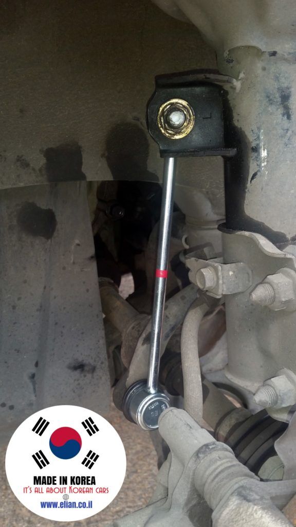

  4. אם זה נקישות בבמפרים אולי זה מוט מקשר למייצב, חלק שגם מאוד זול ופשוט מאוד להחליף. אתה יכול לבדוק לבד בבית אם יש איתו בעיה בזה שתתפוס אותו ותשקשק אותו לראות האם אתה מרגיש חופש או שהוא סולידי. הוספתי תמונה שתראה איך הוא נראה כדי לזהות אותו.

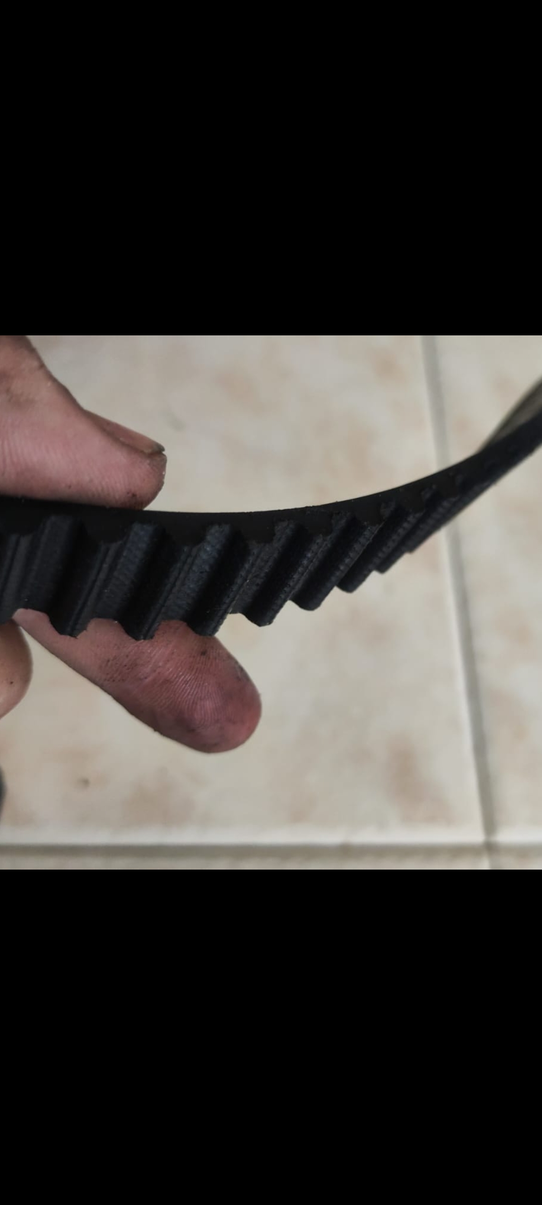

  20. עדכון אז לאחר כמעט 5 שנים ו80 אלף קילומטר עשיתי טיימינג לאוטו כי הגיע הזמן. קניתי מאתר בשם cars24t.com קיט טיימינג של dayco 4610 שכולל רצועה מותחן ומשאבת מים בבערך 300 שקל. לרוב אני עושה הכל בעצמי אבל טיימינג גדול עליי אז הלכתי למוסך שחבר מכיר את הבעלים והוא לקח לי על העבודה ועל נוזל קירור ששכחתי לקנות 550 שקל שזה מחיר מאוד טוב. לפי מצב הרצועה והמשאבה (שבאמת מצוין) אני מאמין שהייתי יכול למשוך גם עוד שנה ושנתיים בכיף אבל עדיף להיות בטוח והרכב שלי חיי חיים די אידיאלים של קילומטרז נמוך ורובם בכבישים מהירים וחנייה בצל אז זאת לא דוגמא.
